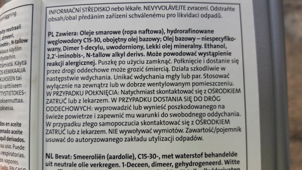

johnnythebest Opublikowano 24 Lipca 2017 Opublikowano 24 Lipca 2017 Na tej naklejce pisze co wchodzi w skład a nie że jest to olej mineralny.
soul87 Opublikowano 24 Lipca 2017 Opublikowano 24 Lipca 2017 w duzym skrócie. Olej bazowy - ble ble ble lekki olej mineralny . przeciez widać....
