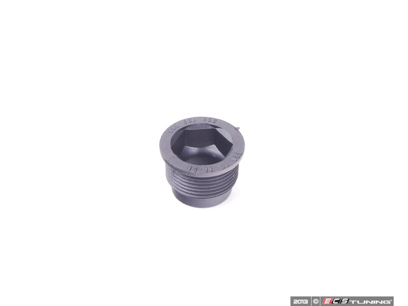

Witam czy ktos kiedys wymieniał u siebie takie cuda ?482953_x800.jpggdzie to mozna dostac ?
Edytowane przez JarusKK
Wymieniałem raz :) połamało się i trzeba było odkurzaczem wyssać :D
W Aso
