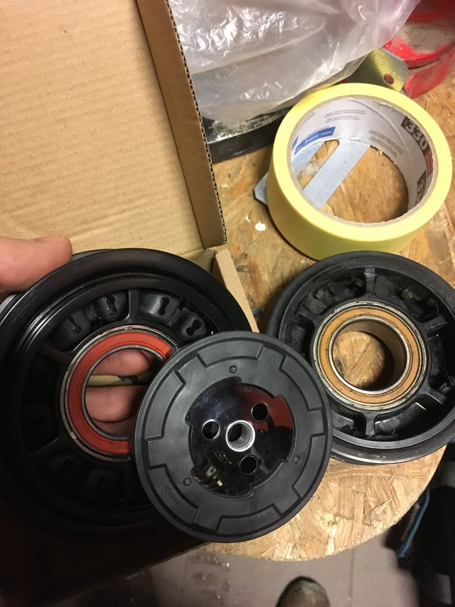

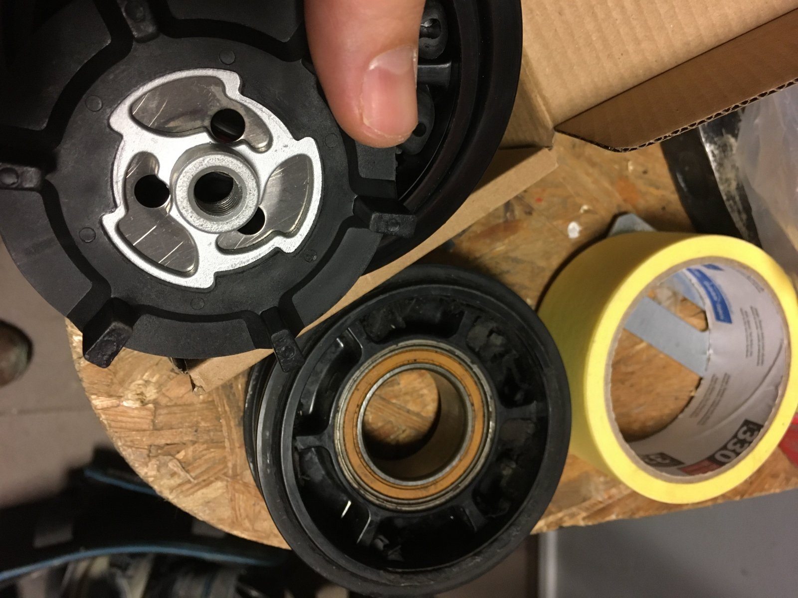

skoro wszystko się obraca to masz całkiem zerwane sprzegielko (paskiem klinowalem jak ściągałem sprawne) musisz złapać jakaś żabka za to co pozostało na około ośki. Dorzucam zdjęcia koła jak wyglada dekielek ma takie aluminiowe ramiona wewnątrz które się zrywają

Podzielę się informacją - klima działa. Trochę po długim czasie ale może się komuś kiedyś przyda.
Naprawa okazałą się tania - jak na razie. Uszkodzony zabierak a właściwie wycięty w nim wieloklin. Koszt ok 50 zł.
Problemem okazało się tylko rozkręcenie tego gdyż nie było jak przytrzymać - pomógł pneumat :thumbup1:
