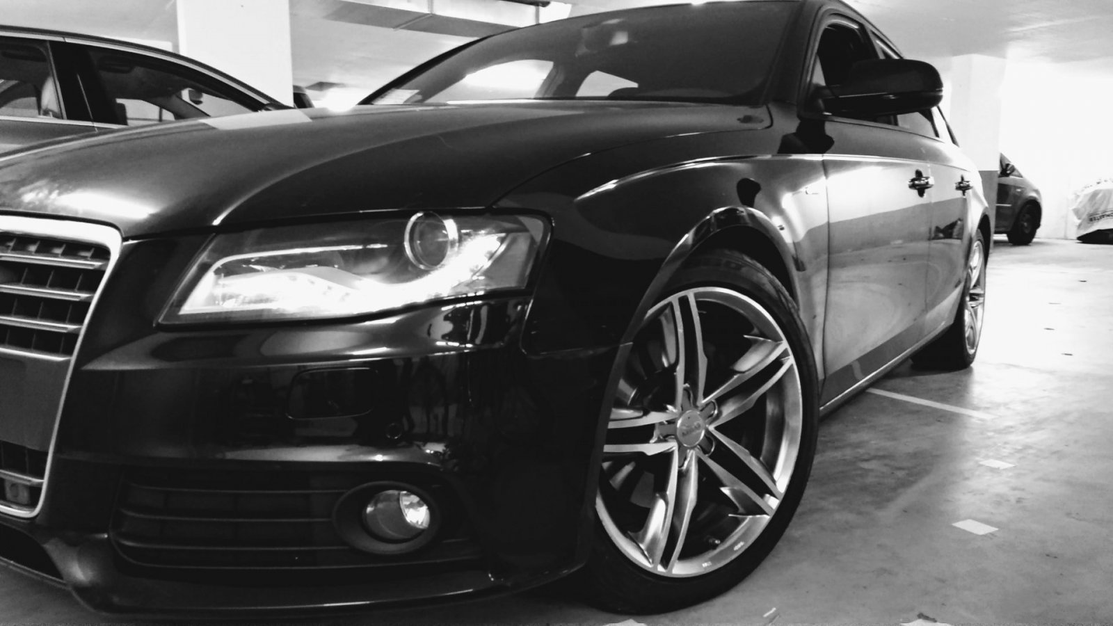

Są tu jacyś znającysię na rzeczy ludzie z Olsztyna W-M lub okolic?
Jestem tu nowy i szukam kogos kto by się zajął moją A4 bo troche mam do zrobienia
Pozdrawiam
Edytowane przez m_nog
Zapomnialem dodac zdjecie
