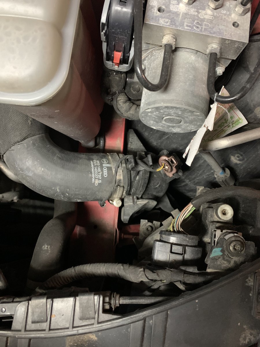

Powiecie mi co to jest za część w której siedzi map sensor?  To jest tylko rozbudowana plastikowa rura łącząca jeden wąż z drugim?
Tam jest tlumik dolotu. Robiąc dolot z kwasu/alu to się wywala i trochę głośniejszy dolot jest.
