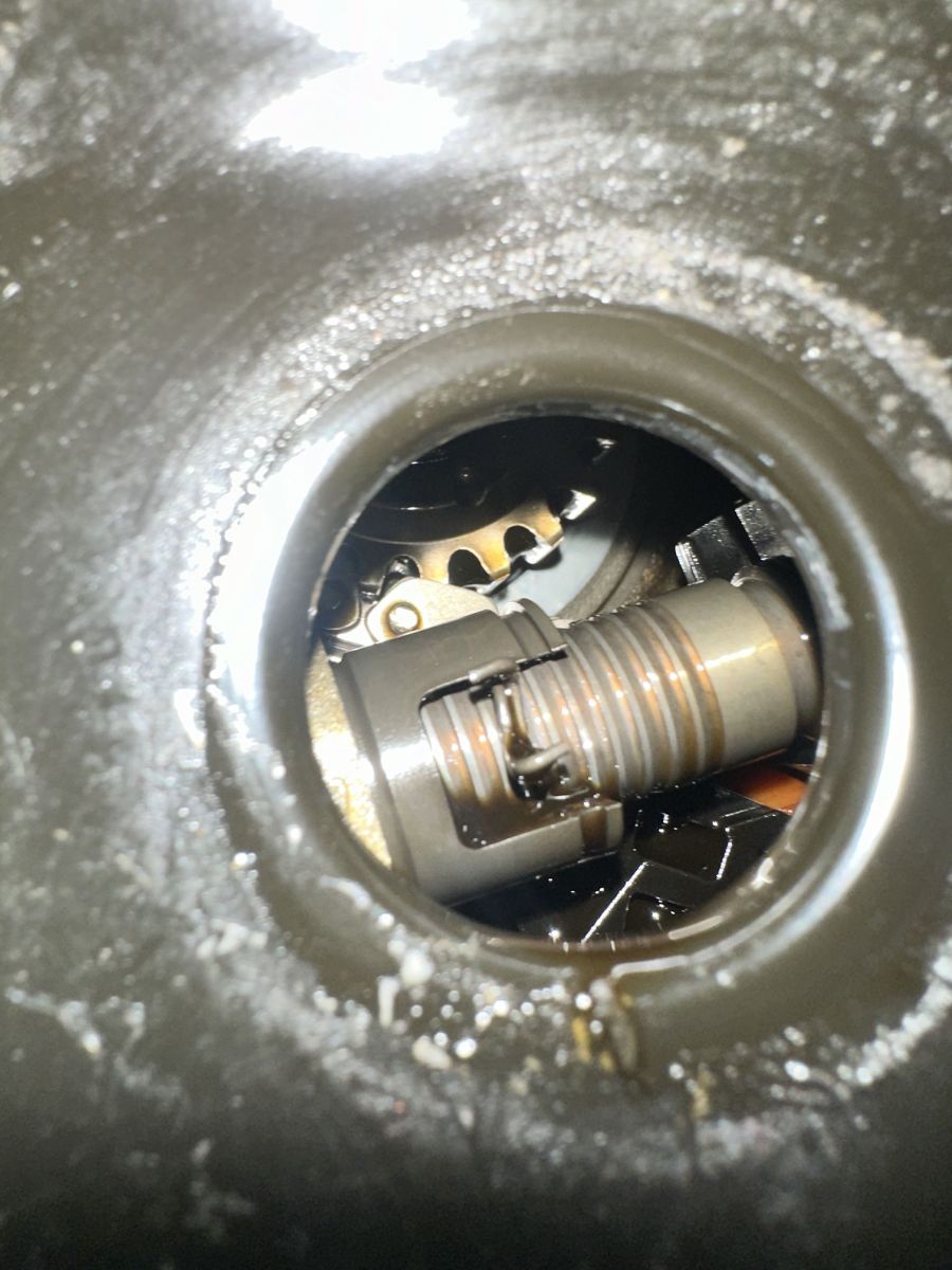

Sprawdziłem sobie napinacz przez brok w 2.0t
Pytanie czy zmieniać go już,czy jeszcze oblata bezpiecznie z 10/20kkm ?IMG_4213.thumb.jpeg.33a91d9d9cb9f2616ee01335a54313f1.jpeg

Mój gorzej wyglądał i jeździł 👍 myślę że te 10-20k przejeździ spokojnie

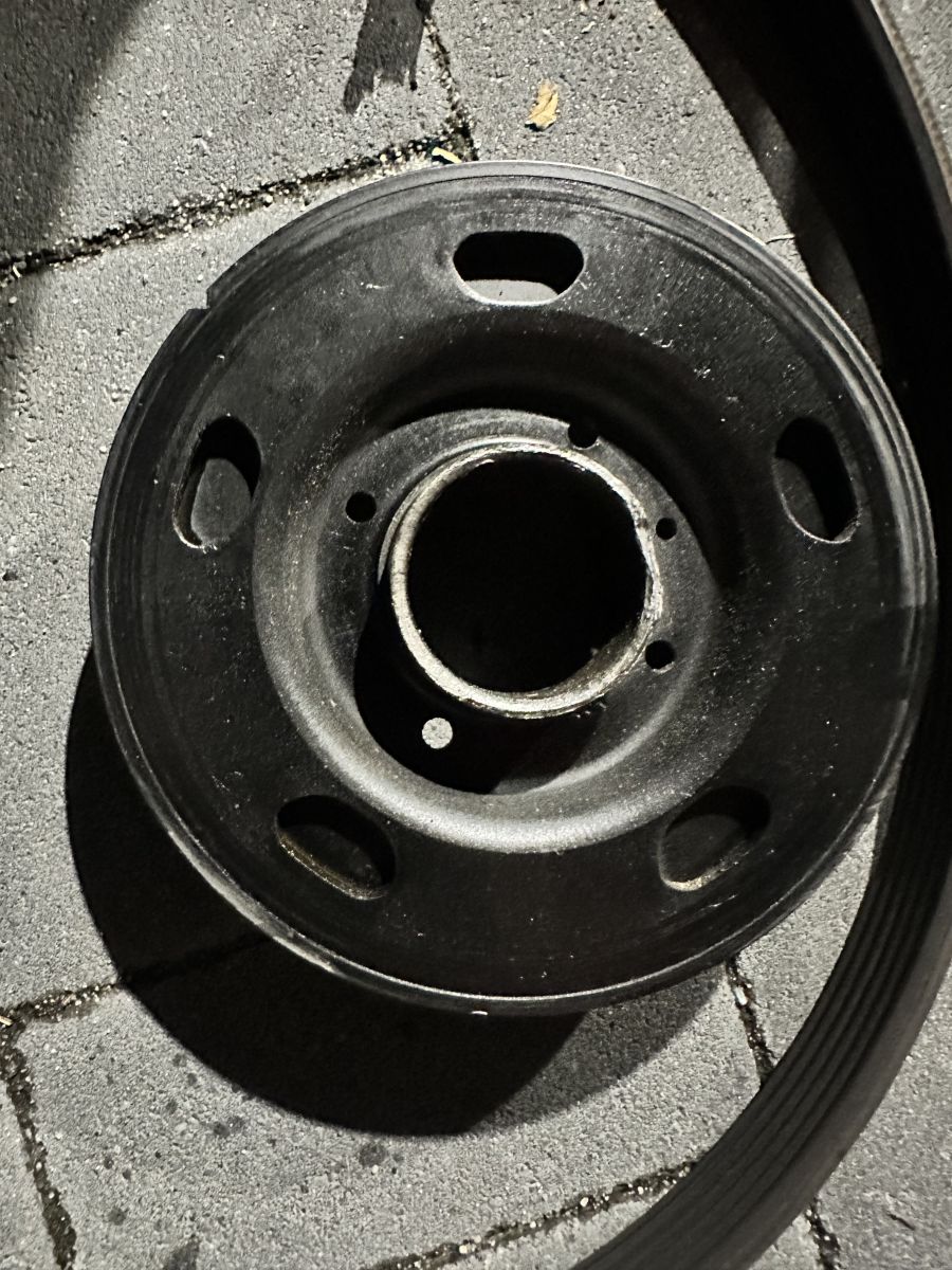

Jest jakiś godny polecenia zamiennik dla koła pasowego wału w 2.0TFSI czy tylko aso ? Zamiennik INA po 12kkm wczoraj mi sie rozj*bal.
nr ori 06h 105 243 L IMG_4270.thumb.jpeg.578dbaf2131bad8c8da6c3ddb004d944.jpeg
INA robi teraz taki badziew, że brak słów :facepalm:

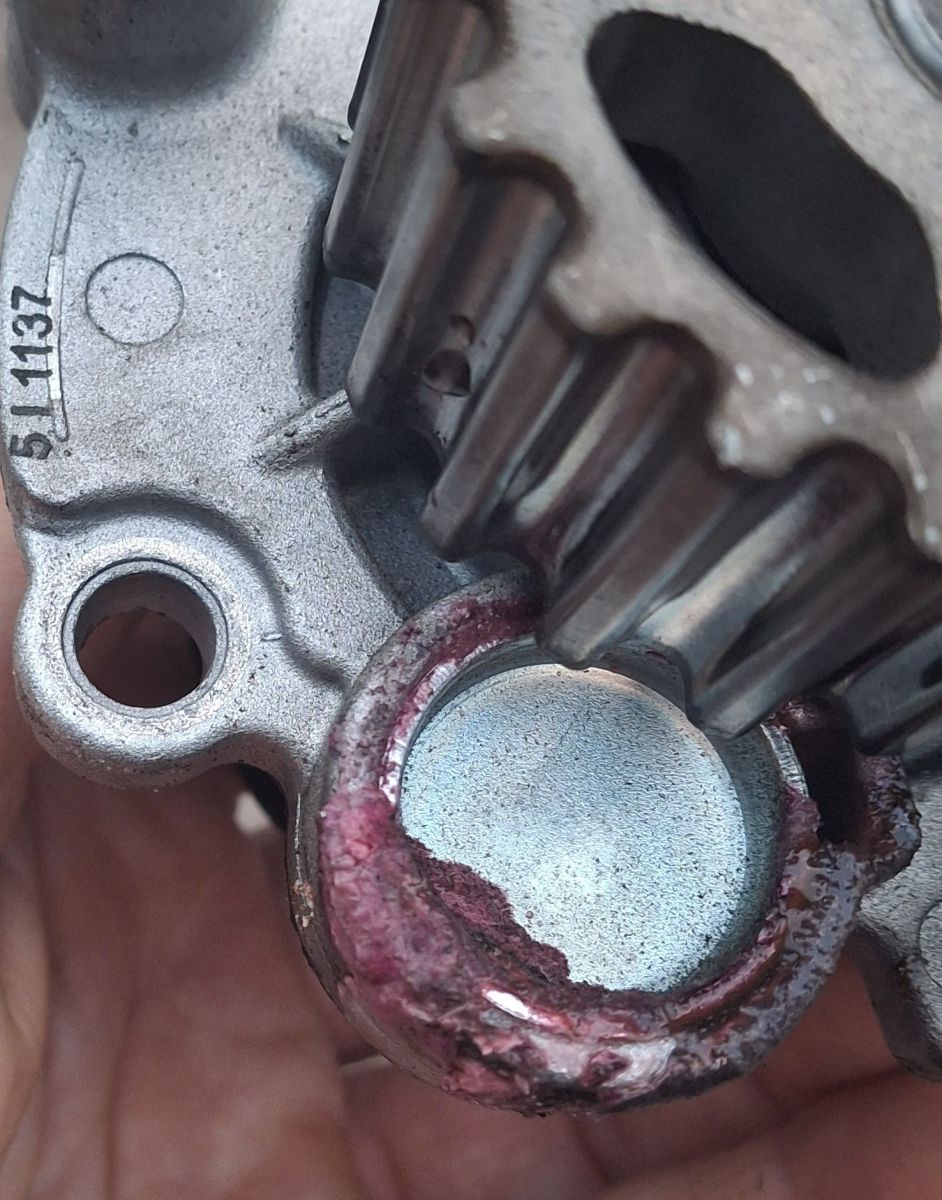

własnie rozebrałem A6 C7 2.0tdi CGLC
na wiosne zmieniłem rozrzad, klient sam przywiozł, INA
po 15400km cieknie pompa a rolka paska, ta spod rolki napinającej rzęzi
Edytowane przez Dev
Ja zakładałem INA to takie cyrki były że nie mogłem z autem do ładu dojść 😆 aż wywaliło uszczelniacz wału samochód stał pół roku w garażu bo koło nowe pokrywa rozrządu nowa a błędów że masakra. Założyliśmy używke oryginał i jak ręką odjął . Koło INA było krzywe więc nie polecam
INA nie robi żadnych swoich części, to tylko pakowacz różnych producentów.
Moja przestała być szczelna po 17000 km.

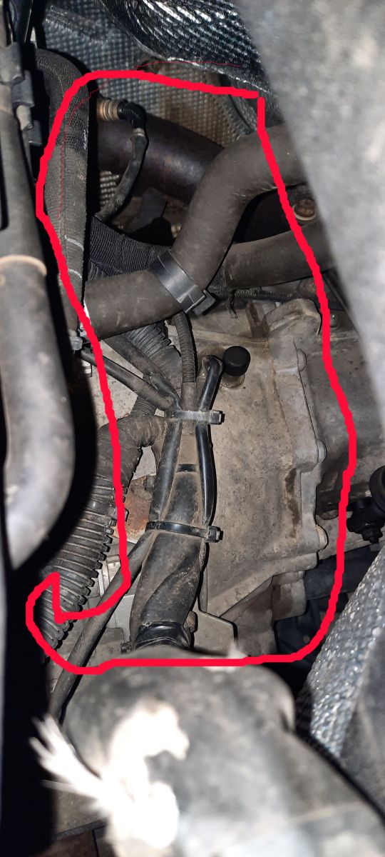

1.Jeśli chcę  pomalować gril auta jest wymagane ściąganie zderzaka? Czy jest jakaś możliwośc inna żeby go wymontować? Muszę go dać do malowania i chciałbym go sam wymontować i zawieść do malowania i potem zamontować.

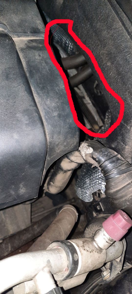

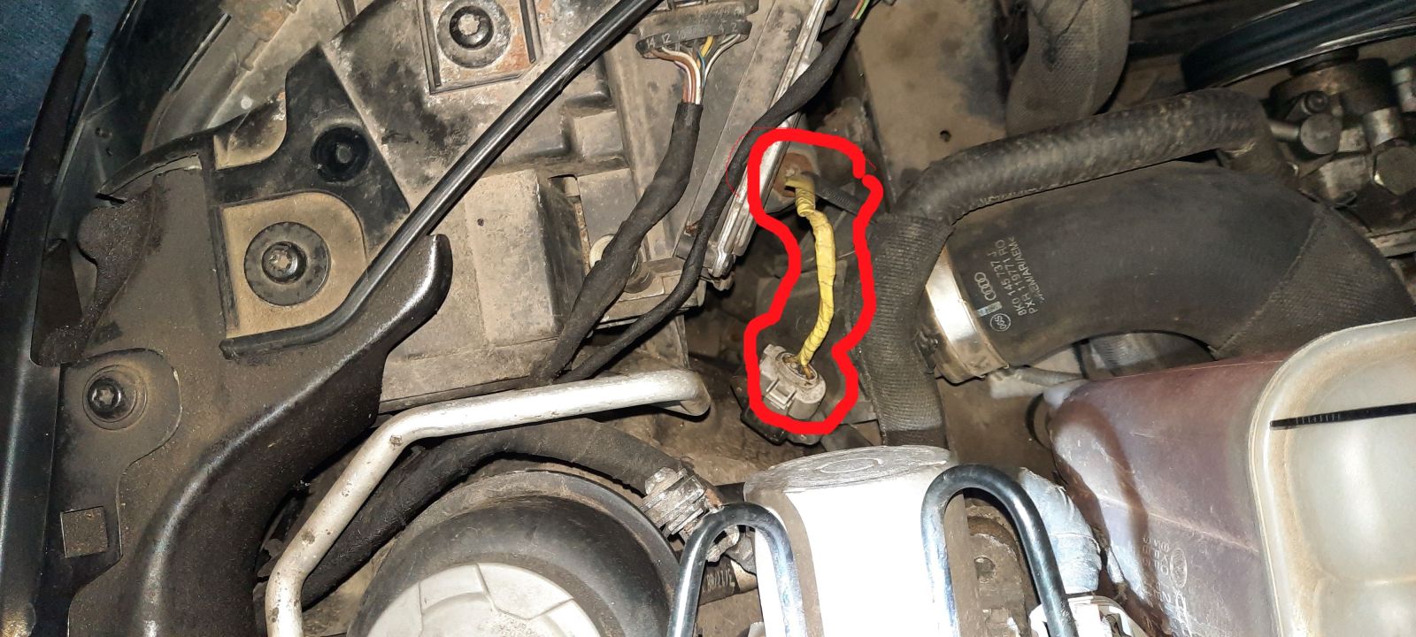

2. Czy w tym miejscu co zaznaczenie powinna być jakaś osłona? Czy nic tam nie powinno być? (zdjęcie 2 - 3)
Jaki jest numer nazwa tego kabla? Mam już osłonę lekko przyniszczoną . (zdjęcie 4)

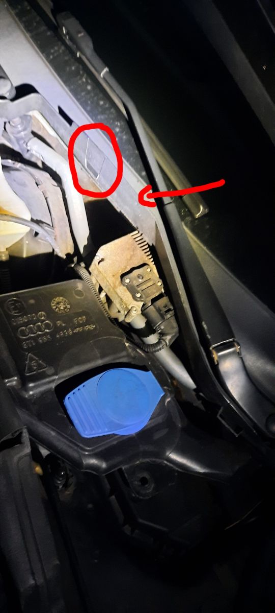

3. Jaki jest numer ORI tej części? Jest tam uszkodzenie i chcę wymienić.... (zdjęcie 5)

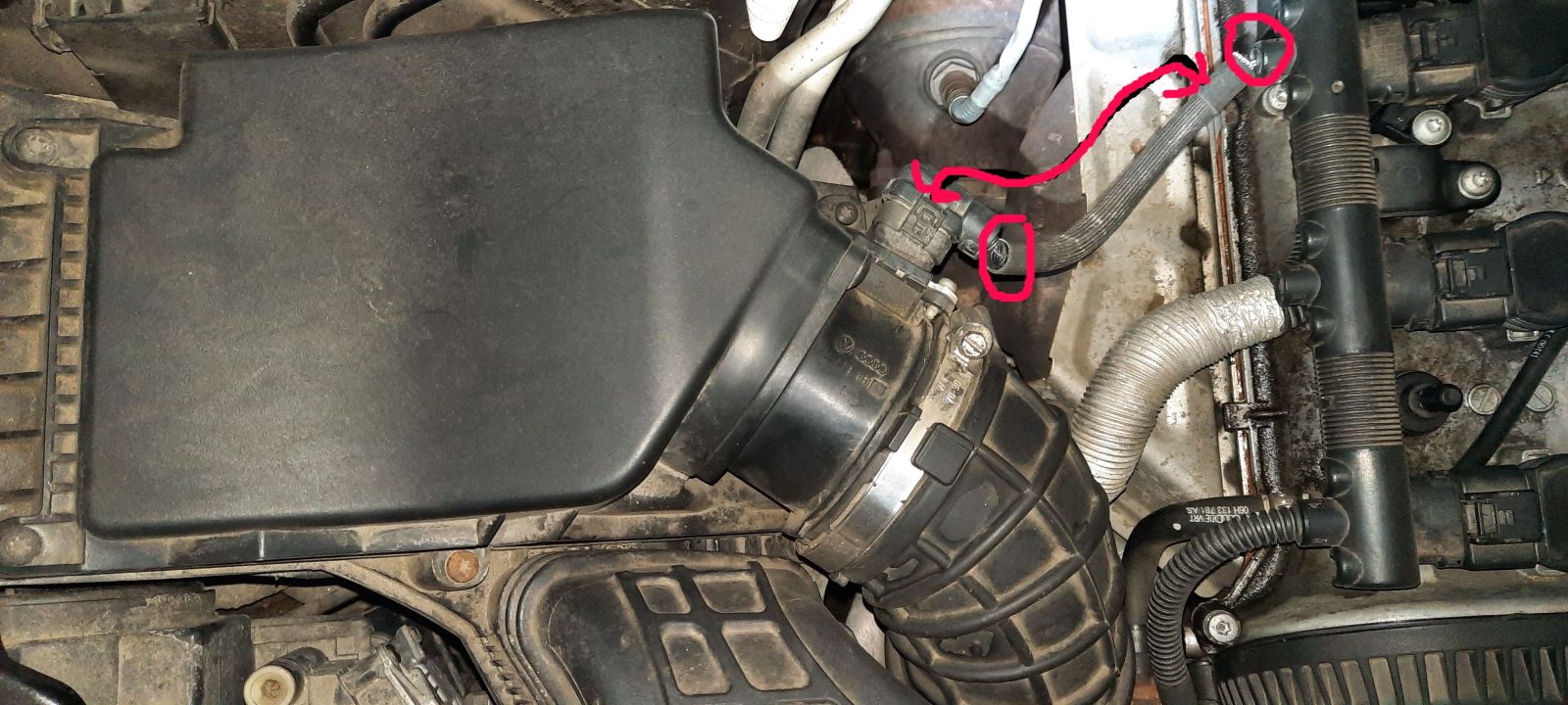

4. Jaka nazwa tego podłączenia?
Proszę też o dokładny opis jak każdą z tych części wymontować i zamontować.

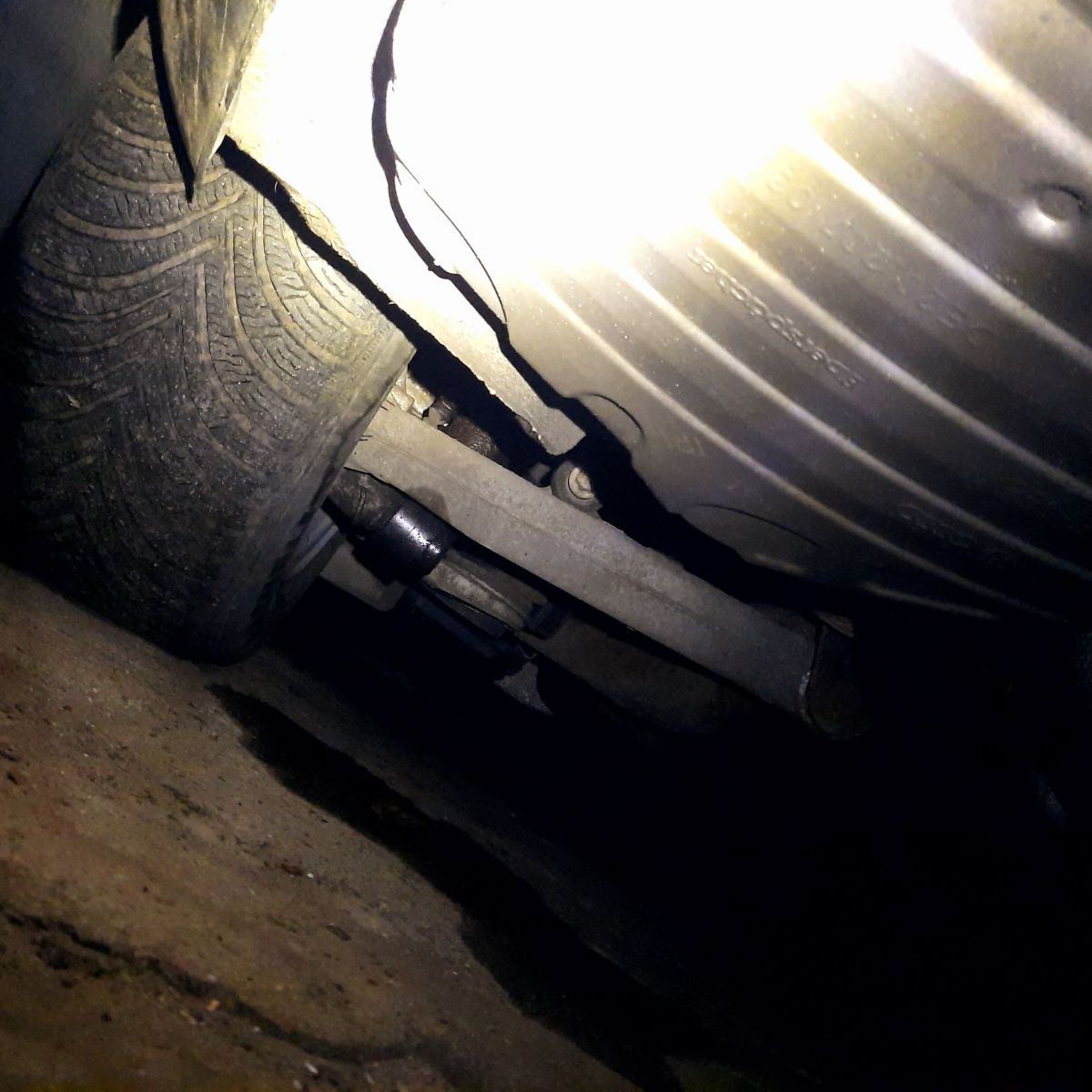

Po wymianie kół na zimowe zauważyłem teraz wyciek po lewej tylnej stronie auta..Przy kole (zdjecie)Jakieś pomysły co sprawdzić? Co do wymiany?
Edytowane przez NelsonPL
Amortyzator wylał.
Podczas jazdy nie ma żadnych oznak.:cygaro:
Prowadzi się dobrze zero drgań, stuków, kołysania itp
Możliwe , że to przewód hamulcowy lub coś z hamulców?
Muszę ściągnąć koło i osłone i to dokładniej obejrzeć.:eusathink:
Zaznaczam , że mam system drive select  i kontrolka informująca  o uszkodzeniu się nie zapaliła.
masz widocznie na zdjęciach zalany amorek, drive selekt cię nie będzie o tym informował

Rozumiem , że gdyby faktycznie wylał to nie powinien odbijać i powinienem odczuc jakieś drgania, stuki ??
Podczas jazdy jest wszystko OK.

Nie jest to pewne jeszcze , że wylał..:kawa:
Po pierwsze; Jeśli jest drive select i magnetic ride to jest od tego kontrolka.
Po drugie: Jeśli by było coś nie tak powinna się zapalać kontrolka od  trakcji czyli ABS  ESP itp
Tutaj nie ma żadnych niepokojących objawów podczas jazdy.
Na nierównościać nic nie stuka i na zakrętach auto prowadzi się idealnie.
W poniedziałek ściągnę koło i zobaczę.
W razie czego sam wymienie na nowe.
Z tyłu nie jest to skomplikowane. :cygaro:
