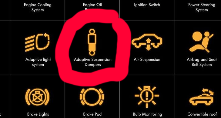

Myślę też , że ABS,ESP też by mrugało bo byłby problem z prawidłową trakcją..Mam rację? Wyczytałem też , że przy magneRide jest kontrolka...

Usterka systemu MR prowadzi do zapalenia się kontrolki. Czy Ty byłbyś w stanie odczuć jeden uszkodzony amortyzator, raczej wątpię. Większość kierowców z tym jeździ nawet o tym nie wiedząc. Moim zdaniem gdyby był uszkodzony, miałbyś komunikat i kontrolkę.

Po pierwsze; Jeśli jest drive select i magnetic ride to jest od tego kontrolka.
Po drugie: Jeśli by było coś nie tak powinna się zapalać kontrolka od  trakcji czyli ABS  ESP itp

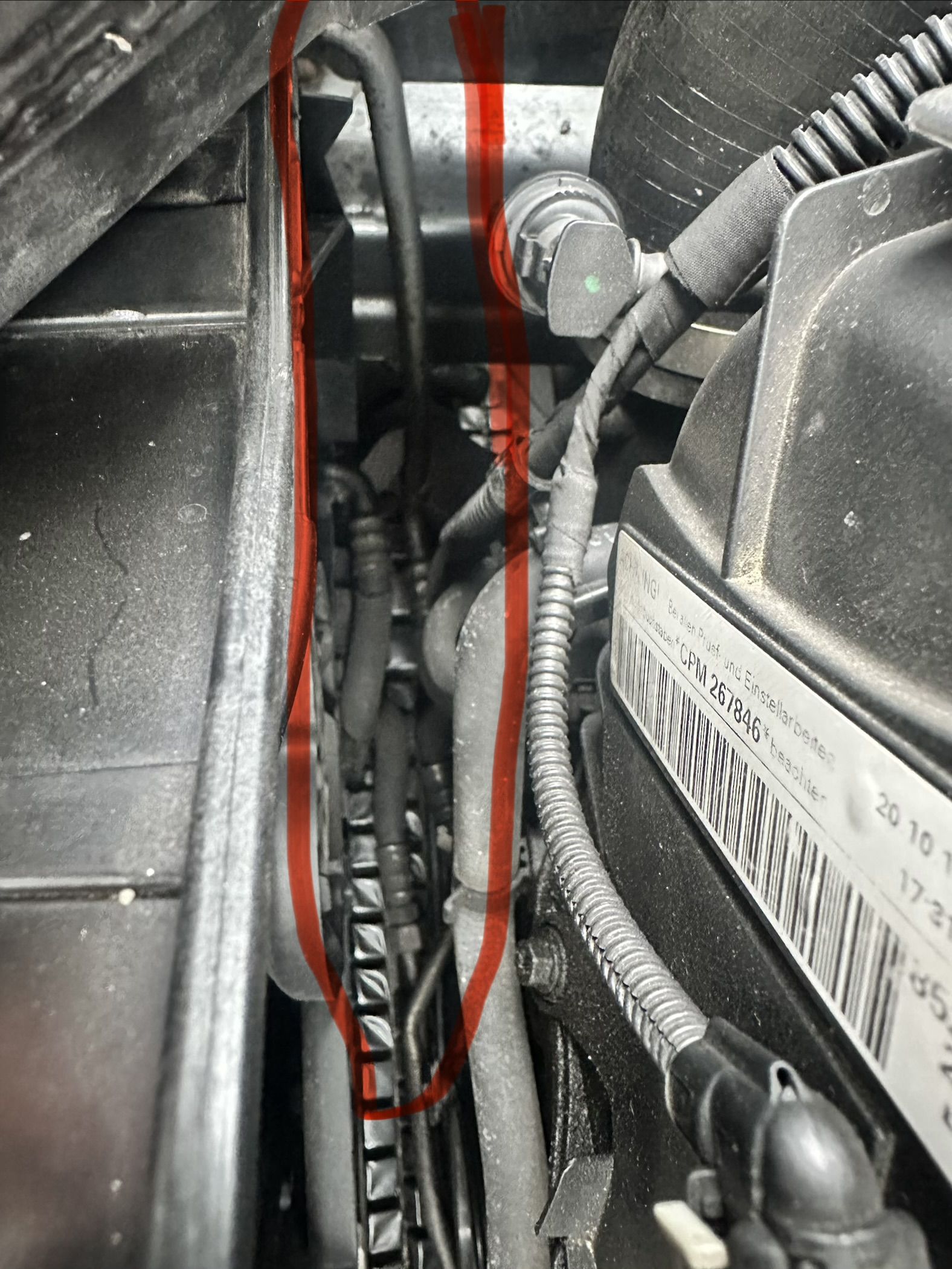

2.0tfsi CPMB z skrzynią 8hp.
Umie mi ktoś sprawdzić numer oringów jakie ida na rurki od chłodzenia skrzynii (Te co wchodzą w chłodnice) ? i ew numer całych tych rurek ?
VIN
