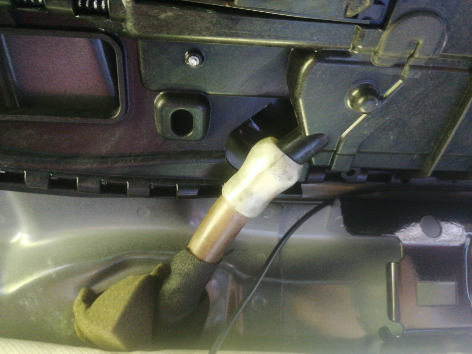

Panowie pytanie...
Walczymy u kolegi z podsufitka z panorama. Wszystko odkręcone a podsufitka trzyma się przy panoramie. Jak to zdemontować aby nic nie zniszczyć?
Najprawdopodobniej trzymają je te same 'rzepy' co w B6/7. Od strony bagażnika lekko obniżyć i zobaczyć co trzyma.
28 minut temu, Gibons napisał:
Panowie pytanie...
Dookoła otworu na panoramę umieszczone są spinki. Musicie podsufitkę z nich wyszarpnąć.
  • Pomoc techniczna 2
Dokładnie były spinki. Tylko trzeba było zacząć od tyłu samochodu i ładnie poszło.
Dzieki
