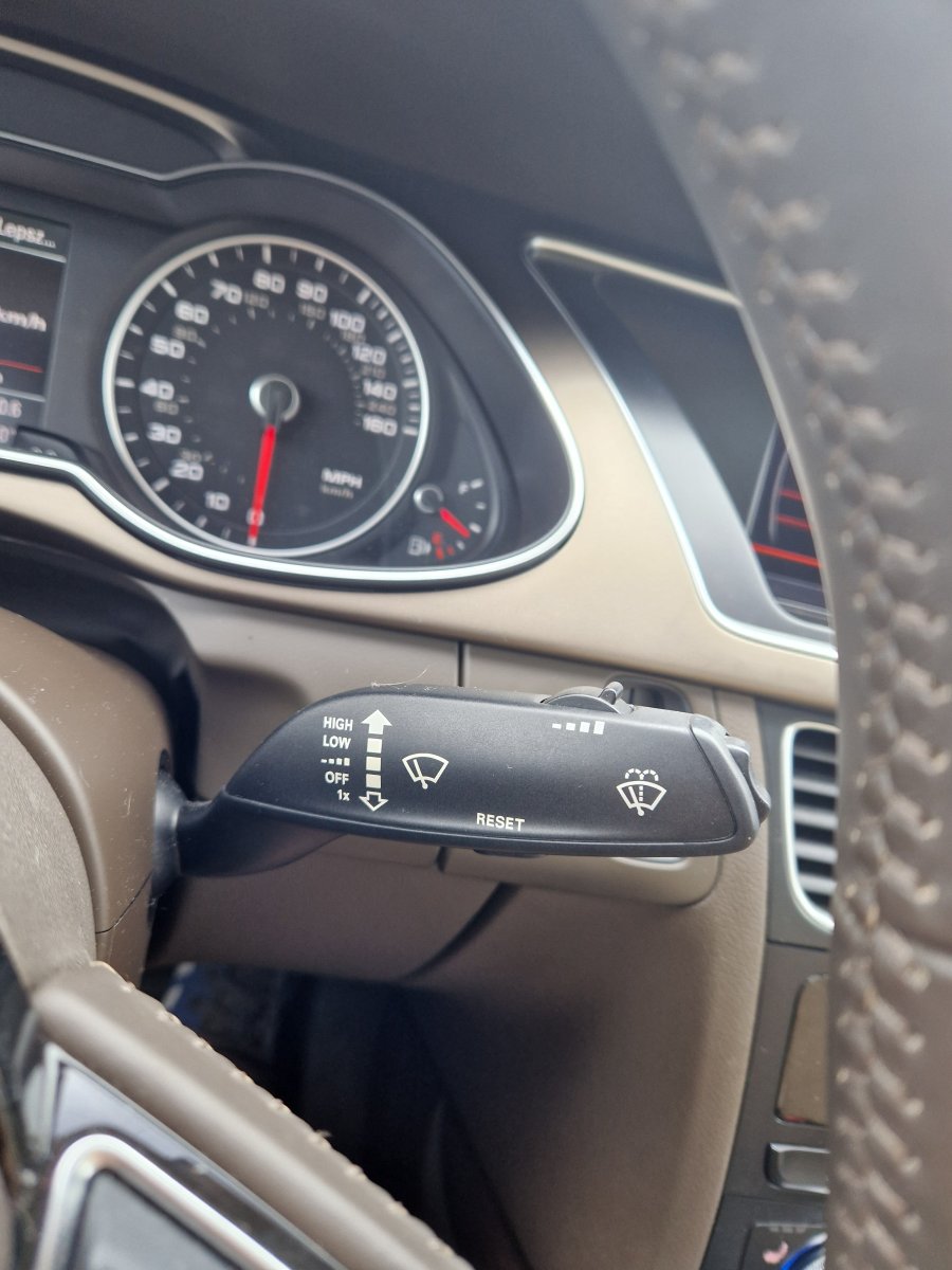

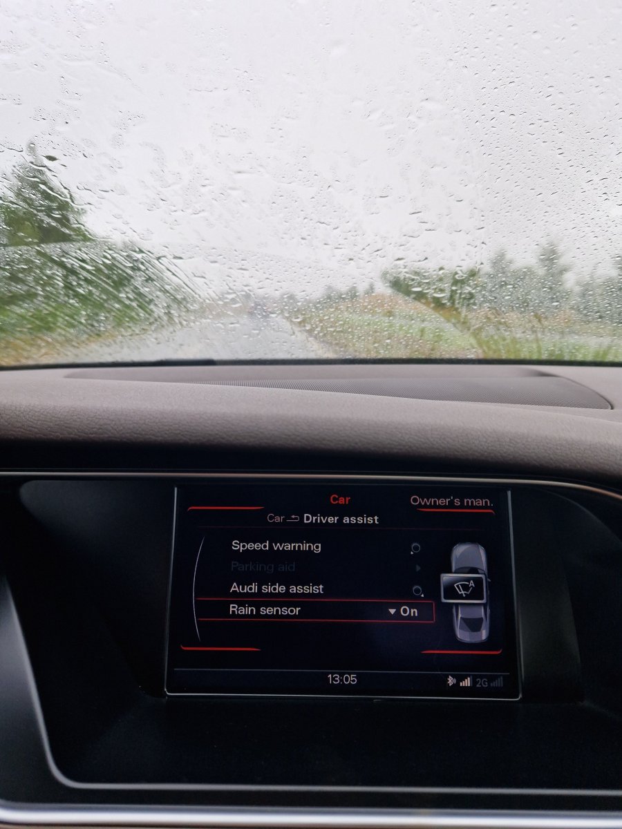

Rain sensor włączony a wycieraczki stoją o co chodzi czujnik uszkodzony ? Dodam że szyba była wymieniana wtyczki siedzą dobrze bo sam tego pilnowałem
Manetka wycieraczek w pozycji Auto?
Nie ma tu auto ?
Jest, te kreseczki czyli interwał automatyczny.
Manetki raz do góry i powinien działać
Dałem do góry i nie działa szyba mokra nic nie widać i nie załączają się, działają jedynie od czasu do czasu ale na postoju jak jadę to ani drgną muszę wyłączyć czujnik w mmi i ustawiać prędkość wycieraczki na manetce.

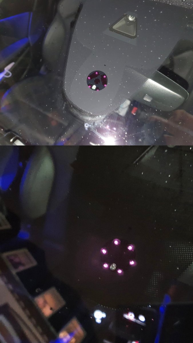

 Zrób sobie zdjęcie czujnika telefonem, tylko nie iPhone, bo one mają filtr podczerwieni w kamerze i nie będzie tego widać. Na zdjęciu powinieneś widzieć kilka świecących punktów. Jeżeli nie świecą to czujnik nie działa jak należy.
Jeżeli świecą musisz udać się do kogoś z oscyloskopem i grypsem, kto będzie w stanie zdiadnozować poprawność komunikacji po szynie LIN BUS pomiędzy czujnikiam a BCM1

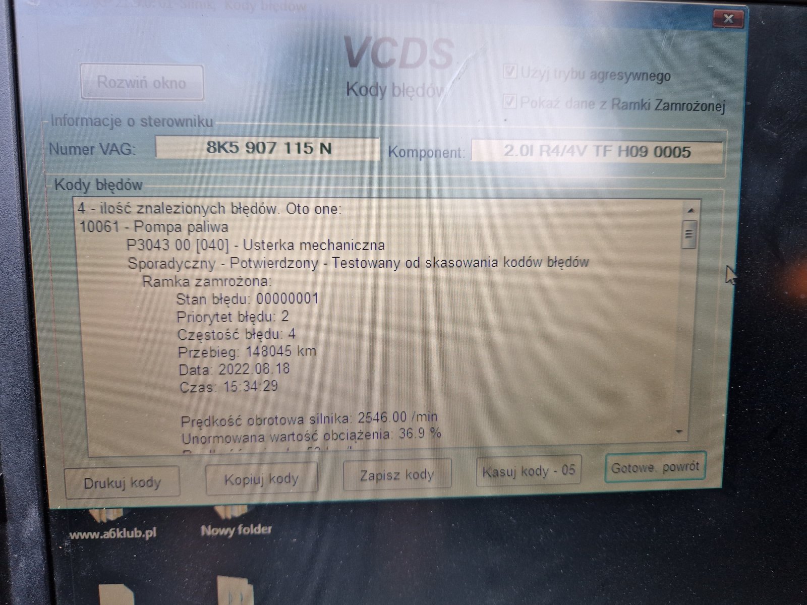

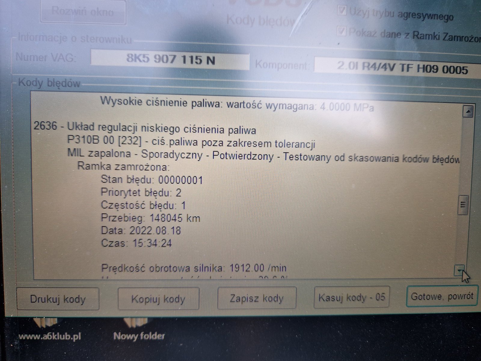

Panowie co może być nie tak auto zgasło podczas jazdy nie można go zapalić po 5 min auto odpala ale po 5 km znów gaśnie skończyło się na lawecie pod domem sprawdzam vcds pokazuje że pompa paliwa usunąłem błędy check zgasł i auto znów jeździ jak wcześniej czego tu się mogę czepić żeby się nie powtórzyło silnik tfsi 2.0
Pompa paliwa.
