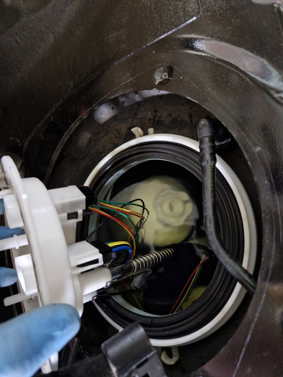

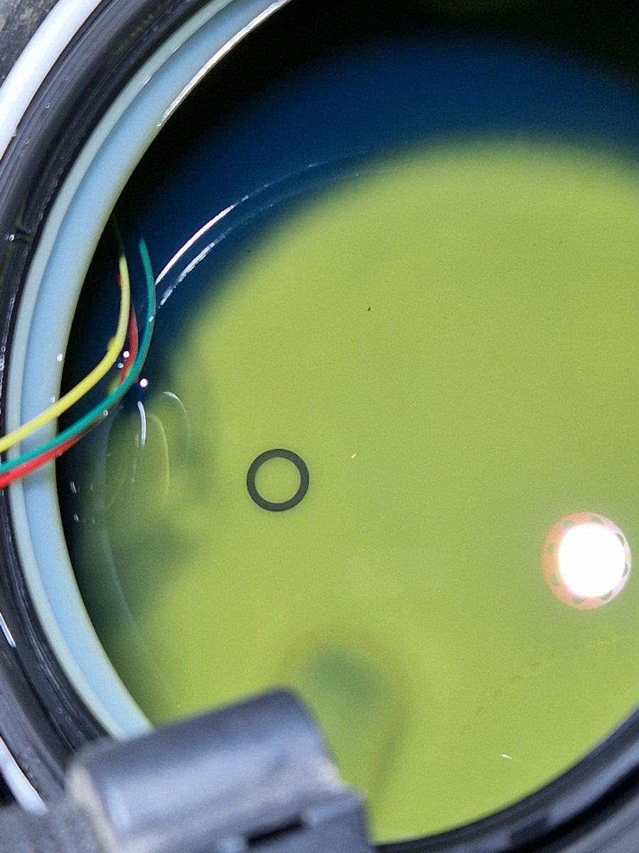

Tak albo ta pompa w baku albo sterownik pompy paliwa, jeżeli taki w tym modelu jest. Nie pamiętam dokładnie czy w tym silniku jest sterownik pompy J538. Trzeba by w elsie na schematy popatrzeć
Jakiś sterownik chyba tam jest z tego co widzę. Ale pukłem w tą pompe paliwa bo chciałem ją odkręcić i teraz nie odpala w ogóle auto na zapłon jak dam to słychać pompe ale przy próbie odpalenia nic tam nie słychać już.
Może to Ci coś pomoże.
Ale coś tu jest nie tak chyba ? nue wiem czy jak pukłem w nakrętke do odkręcanua to spadło czy już wcześniej tak było i jakiś oring leży na dnie

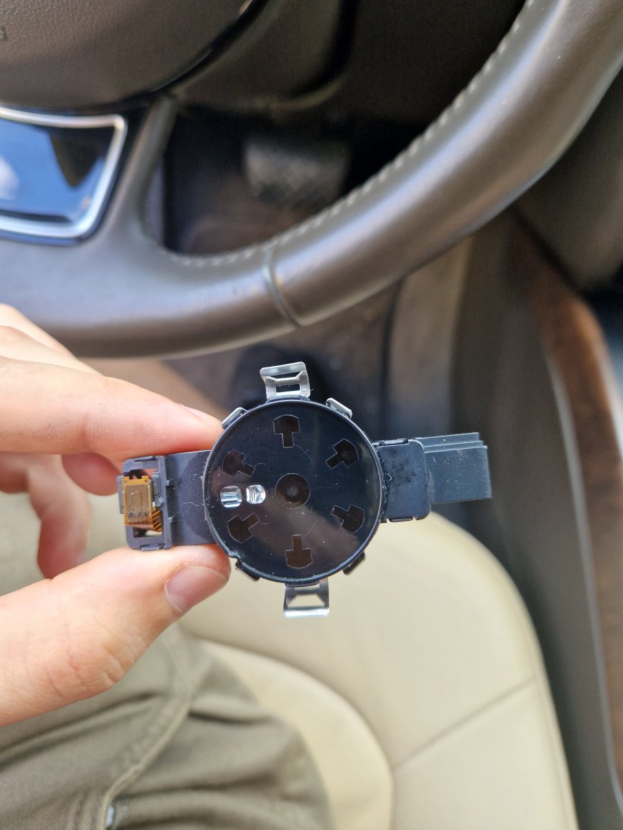

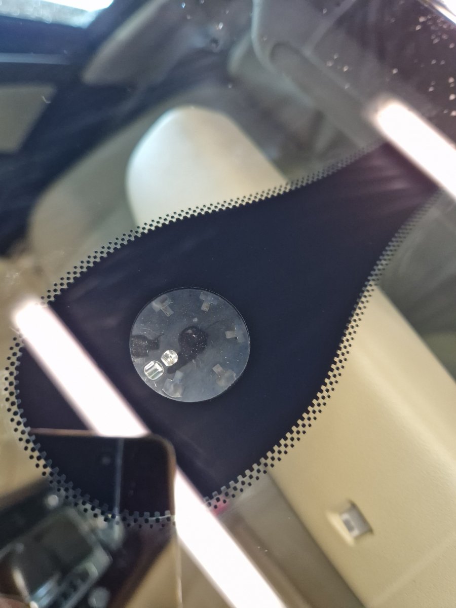

Z opisu z neta powinien być tam jakiś "żelek"  na moje oko to nic tam nie ma między czujnimiem a szybą a z tego co wiem to za jakiś żel zapłaciłem i teraz bez sensu bo zapłaciłem za całość a okazuje się że nie działa to jak powinno i w dodatku nie ma tego co powinno być więc sam go sobie tam założe i może ruszy czujnik deszczu
No nie masz żelu który przylega czujnik do szyby temu może nie działa ci ten czujnik
Powinna być tak podkładka żelowa.
Myslicie że taki żelek będzie odpowiedni, z opisu wynika że tak ale wolę się upewnić
https://allegro.pl/oferta/plytka-zel-do-sensora-czujnika-audi-a4-b8-a5-ii-12277491289
Zgodnie z opisem tak ale czy zda egzamin trudno powiedzieć. Zawsze montowałem ori.
Ja kiedyś zakładałem taki i działał , tylko dobież dobrze kształtem bo są różne .
A miałem Ci wcześniej napisać żebyś sprawdził ten żelek :facepalm:

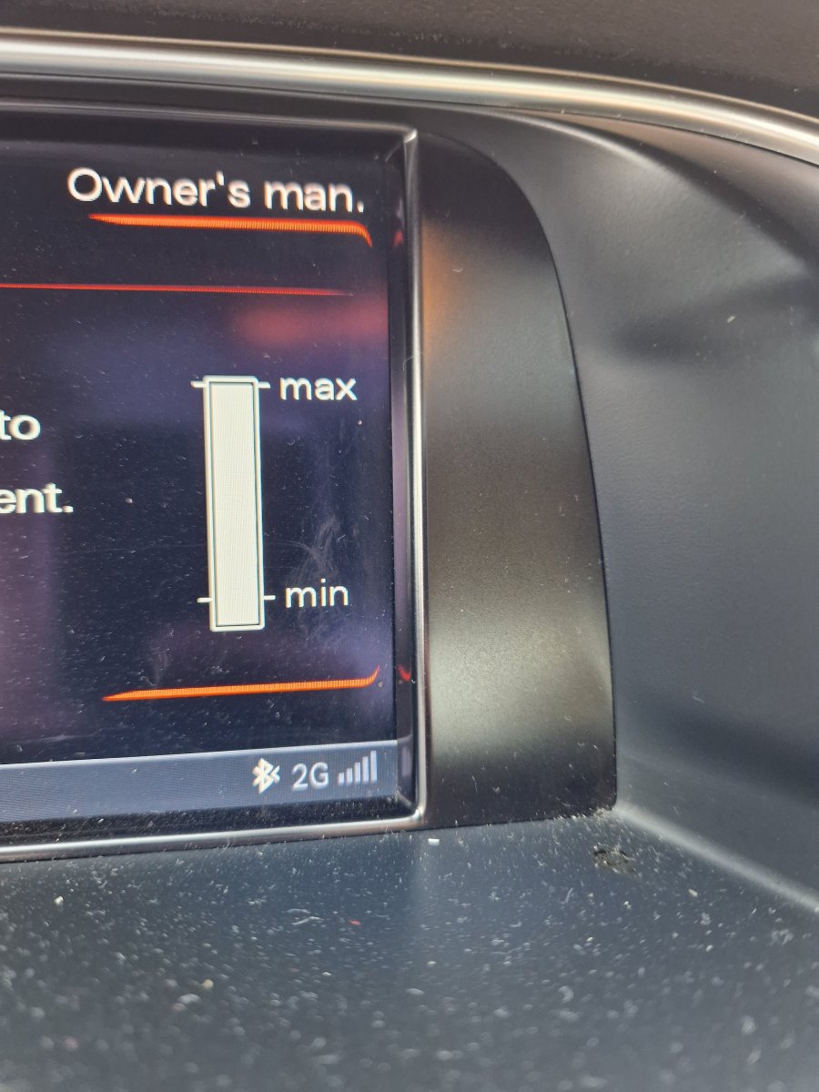

Ktoś może wie coś na temat wskazań oleju na MMI bo nie wiem czy to dobrze pokazuje czy o co chodzi sprawdzałem sobie olej na MMI i pokazuje że silnik skonsumował 375ml oleju więc otwieram maskę sprawdzam bagnetem na bagnecie prawie Max 2mm chyba brakuje do max zamykam maskę i na MMI pokazuje cały stan czasem mmi pokazuje że brakuje 0.5 litra oleju czasem jest ponad pół litra czyli że spalił 375ml oleju a bagnet pokazuje co innego to w co mam wierzyć bo nie rozumiem już silnik 2.0T
