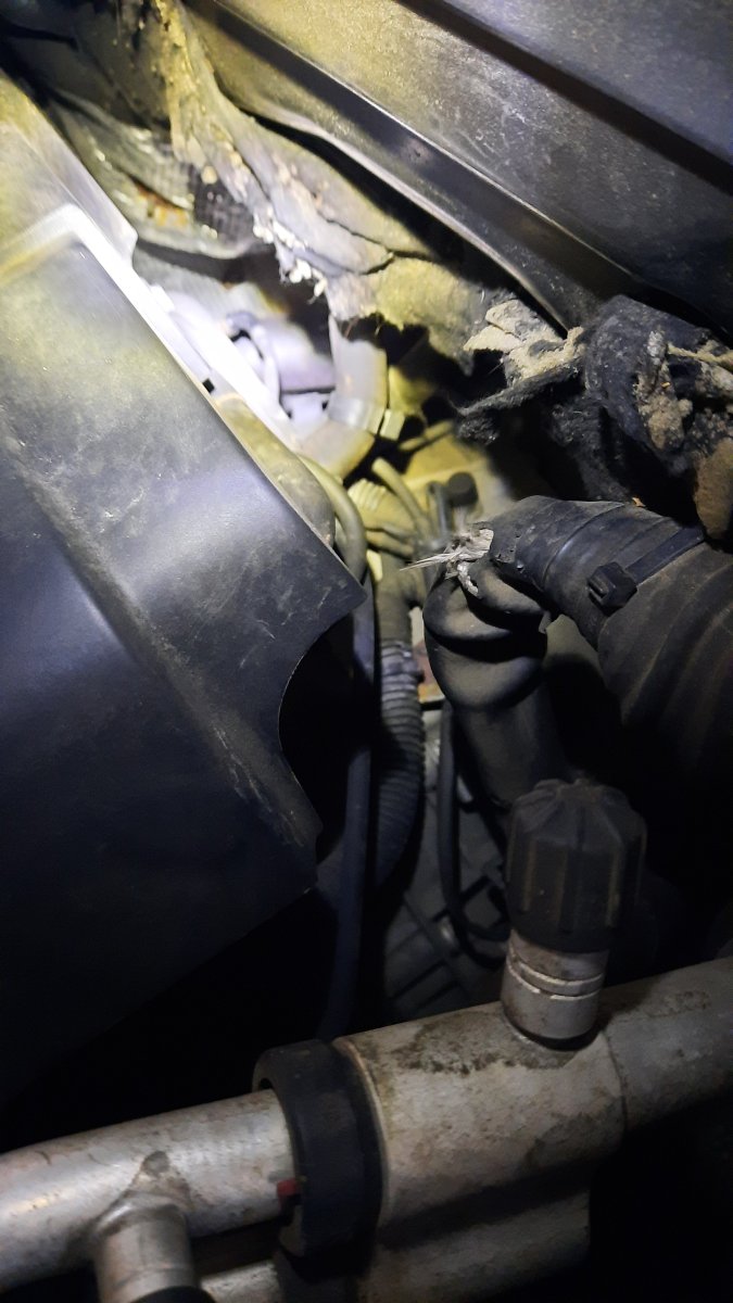

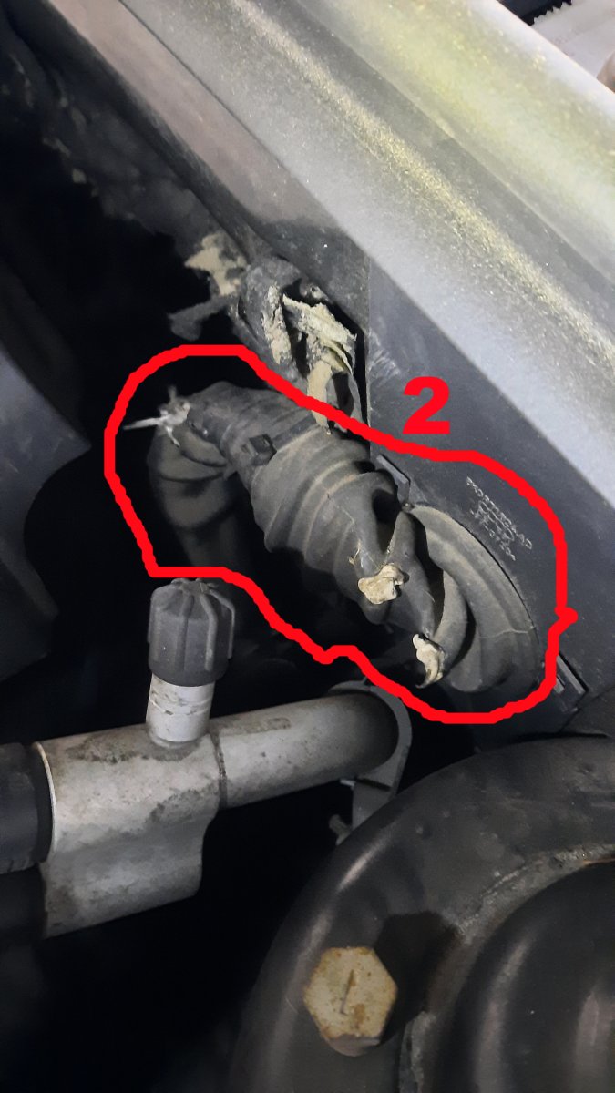

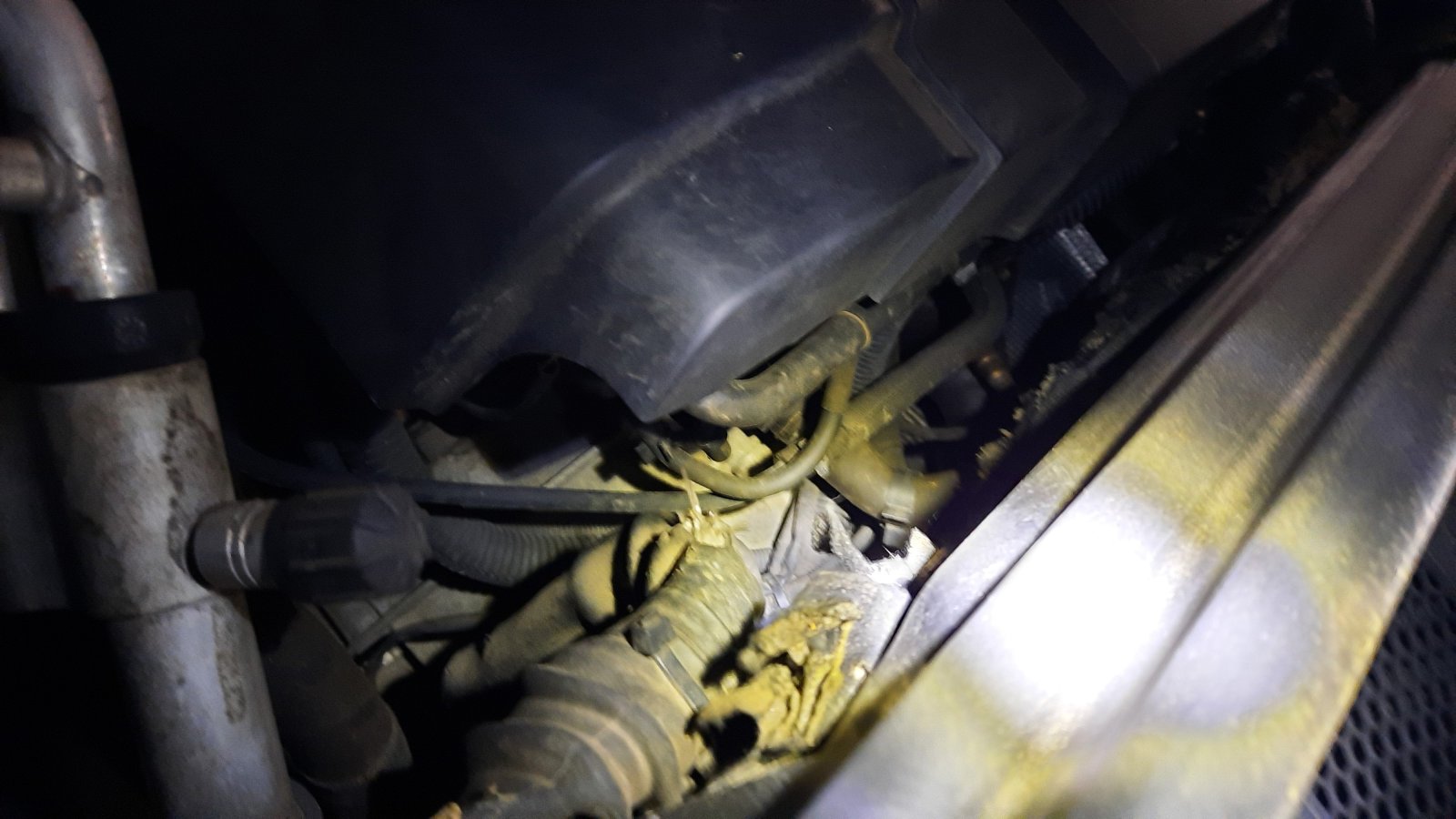

Robię porządek pod maską.
Co tu powinno być?
Mile widziane nazwy lub numery części.
Jakiś gryzoń w Niemczech sporo narozrabiał. Muszę to doprowadzić do porządku.:suicide_anim:
Z tego co wiem, to jest potrzebna nowa grodzia silnika.
Co to jest ta część numer 2?:eusathink:
Jeśli zauważycie, że jeszcze coś tam brakuje lub jest zniszczone i należy wymienić to mile widziane uwagi. Chcę by wszystko wyglądało jak należy.:cygaro: Z góry dzięki za odpowiedzi.:yes2:437594200_PODMASK(2).jpg.3c7ffe46364a6b529ae72371b25f3f6a.jpg3.thumb.jpg.80cf5ed6bd62e631e0feee0008f61b5a.jpg
Z tego co pamiętam już parę miesięcy temu podaliśmy Ci numer części wygłuszenia ściany grodziowej.
Tak, to mam. Tylko chodzi mi teraz  co to jest ta część numer 2 (foto)
Wymieniam pompe wody wraz z termostatem na nową i chce przy okazji zrobić z tym porządek by dwa razy nie wymieniać płynu chłodniczego.
Edytowane przez NelsonPL
Przepust kablowy.
2 minuty temu, R4xx napisał(a):
Przepust kablowy.
Czy można to wymienić? Prosto?
Musisz rozpinać wiązkę. Prosto na pewno nie będzie.
Jaki numer tej części jest? Chce zamówić.:eusathink:
Nie wiem niestety ale wygłuszenie i tę część musisz i tak w ASO zamówić więc oni Ci wyszukają.
Powodzenia, może i zamówisz tą gumę, jako część występuje za ok. 7€ ale nikt Ci tego nie wymieni, na bank zaoferują jedynie całą wiązkę za skromne 1200€
Czyli rozumiem, że ta guma jest osobno i w nią wchodzi wiązka? Jeśli tak, to w serwisie (nie ASO) powinni ją bez problemu wymienić. Jeśli jest to osobna część a wiązka jest dobra to nikt nie będzie wiązki wymieniał.
Nie rozumiesz. Ta guma jest naciągana na wiązkę zanim trafi do fabryki, trzeba z kostek wszystkie piny wyciągnąć, nasunąć nową gumę i od nowa powsuwać piny na swoje miejsca. Nie znam szaleńca, który by się tego podjął. Każdy zaśpiewa zaporową cenę, zobaczysz.
Jeśli faktycznie będzie jak mówisz to zwyczajnie jej nie wymienię.
Tu chodzi tylko o wizualny stan pod maską.:cygaro:
Sama wiązka jest 100% sprawna.
Tak wygląda cała wiązka przykładowo (nie jest to akurat Twoja ale podobna). Na wiązce masz ten przepust. Aby go ściągnąć należy wypiąć kostki.
