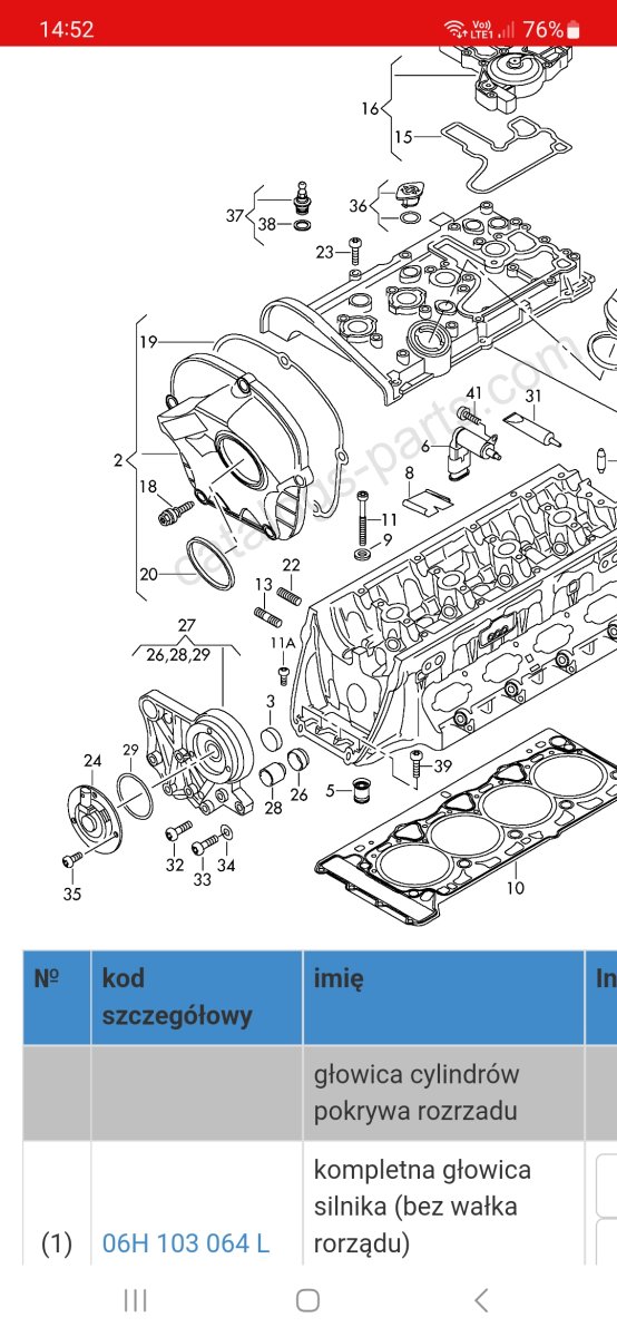

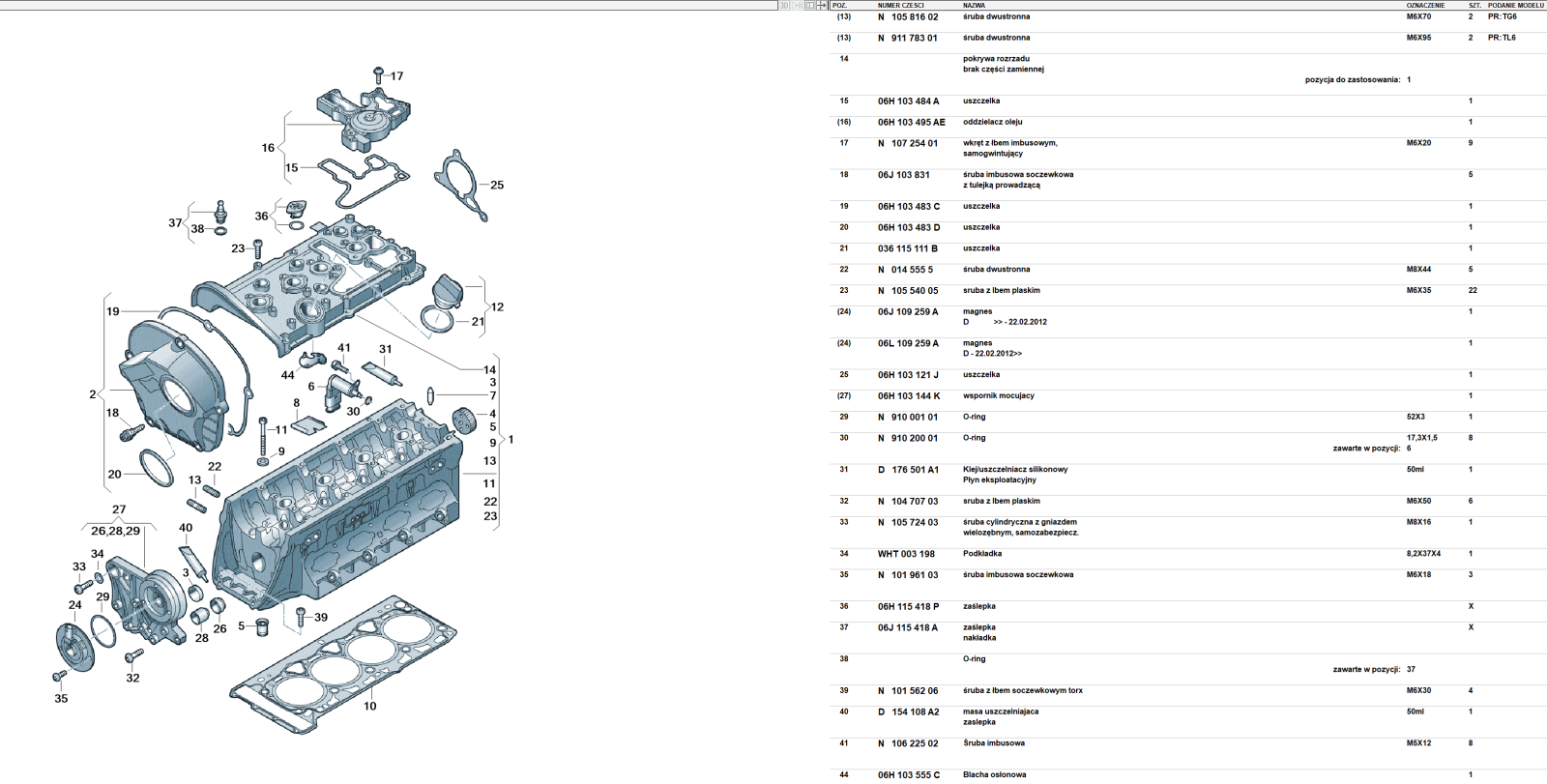

Hej
Takie pytanko turbina o nr- 03L145721B ( CGLC ) jest taka sama jak w CNHB 163 km ? ;)
Ktoś wie co to jest i może jakiś numer ma uszczelka tego czegoś? Ja widzę że tam jest jakaś uszczelka tfsi 2.0
Dobra znalazłem, tylko ktoś musi potwierdzić czy są to dobre numery. Jest to pozycja 20 i 29 . 2.0T CPMB
Pozycja 20: 06H103483D
Pozycja 29: N91000101
Jeszcze pozycja nr 19 bym wymienił dla świętego spokoju: 06H 103 483 C
Edytowane przez marky2552
Uszczelka okulara nr 29 ma  teraz inny numer WHT007212B bo zmiana była. Kup cała pokrywę i z bani.
