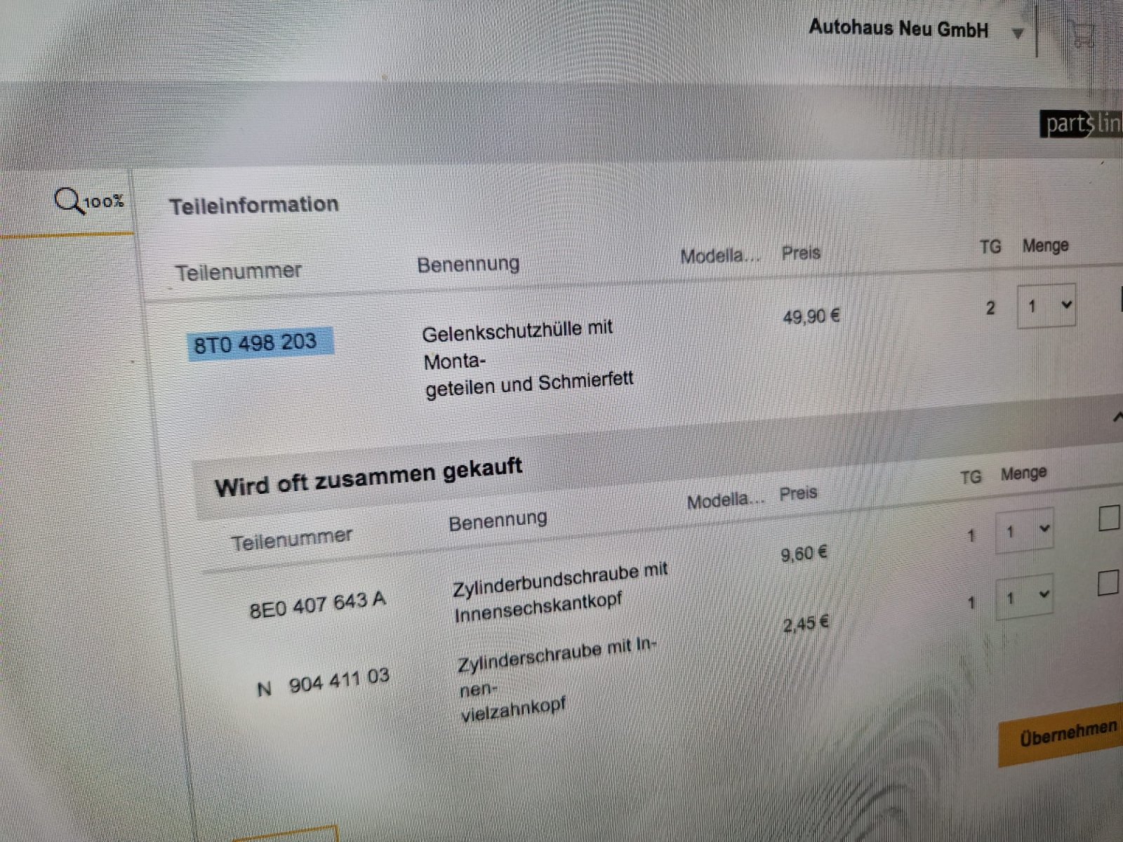

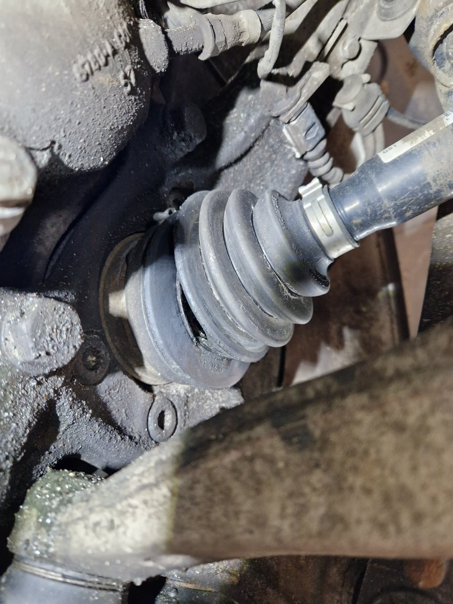

Panowie ktoś może zweryfikować jaki numer na osłona przegubu wewnętrznego B8 lift tfsi cpmb z osłony spisałem ten numer 8k0 407 285 E w etce jest w ogóle co innego a po vin to się nic nie zgadza ?
Nie przypadkiem 8T0498203?
Po VIN taki numer jak mi podałeś. A na osłonie mojej pisze co innego bo jest jeszcze ori.
Zastąpili nową częścią o nowym numerze.
Aha no dobra już zamówione dzięki ??

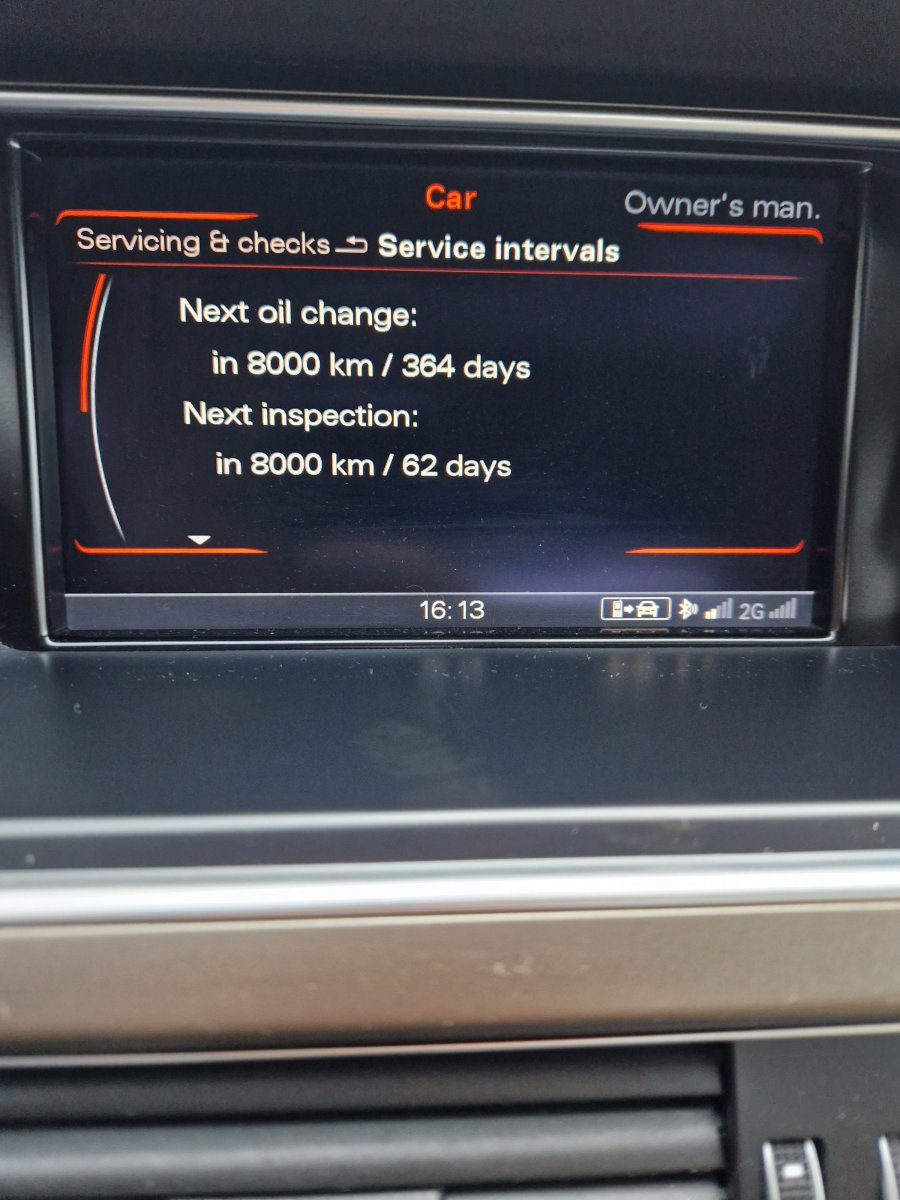

Panowie wczoraj zmieniałem filtry i olej skasowana inspekcja serwisowa
Next oil change :
in 8000 km / 365 days
Ale next inspection jest
in 8000 /62 days
Dlaczego 62 dni ?? W vcds w inspekcji wyświetla się 365 a na mmi 62 dni ustawia
Źle skasowane.
