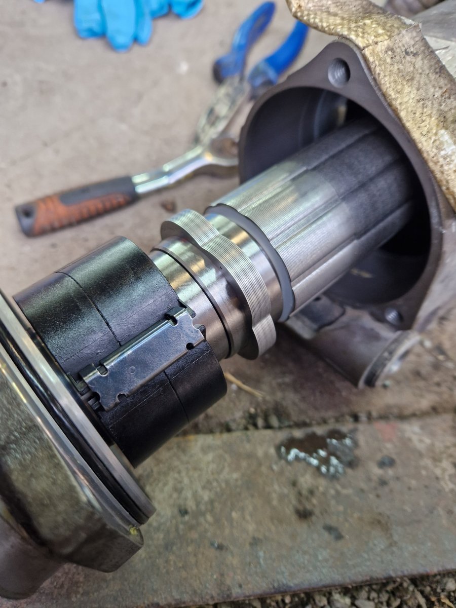

Jak mam przekładnie o tym numerze.              8K1 423 055 AS to mogę ją zamienić na inny numer ? Nie wiem co się stało ale w mojej coś szura podczas kręcenia kierownicą błędów brak wspomaganie działa idealnie żadnych stuków luzów itp.

Ja wiem już co jest przyczyną. Przyczyną jest łożysko przekładni uszkodzona była osłona drążka dostała się woda i łożysko huczy co więcej sama przekładnia w środku bardzo ładnie wygląda gdyby nie to łożysko.
Terax pytanie czy ktoś jest w stanie wymienić mi to samo łożysko czy nie ma szans ?
numer przekładni który podałeś z końcówką AS zamienia się na BP ---> BK ---> BR ---> CA ---> AN ---> CG
czyli w razie co jak nikt nie naprawi mojej to mogę śmiało zastosować przekładnie o innym numerze . i sterownik ma końcówkę Q mój ma F .
Wg etki przekładnia AS miała  stwrownik G, a nowsze mają Q. Pewności nie mam ale powinno wszystko grać skoro etka podaję kolejne zamienniki za wycofane wersje.
nie no moja przekładnia ma numer AS i sterownik ma numer F

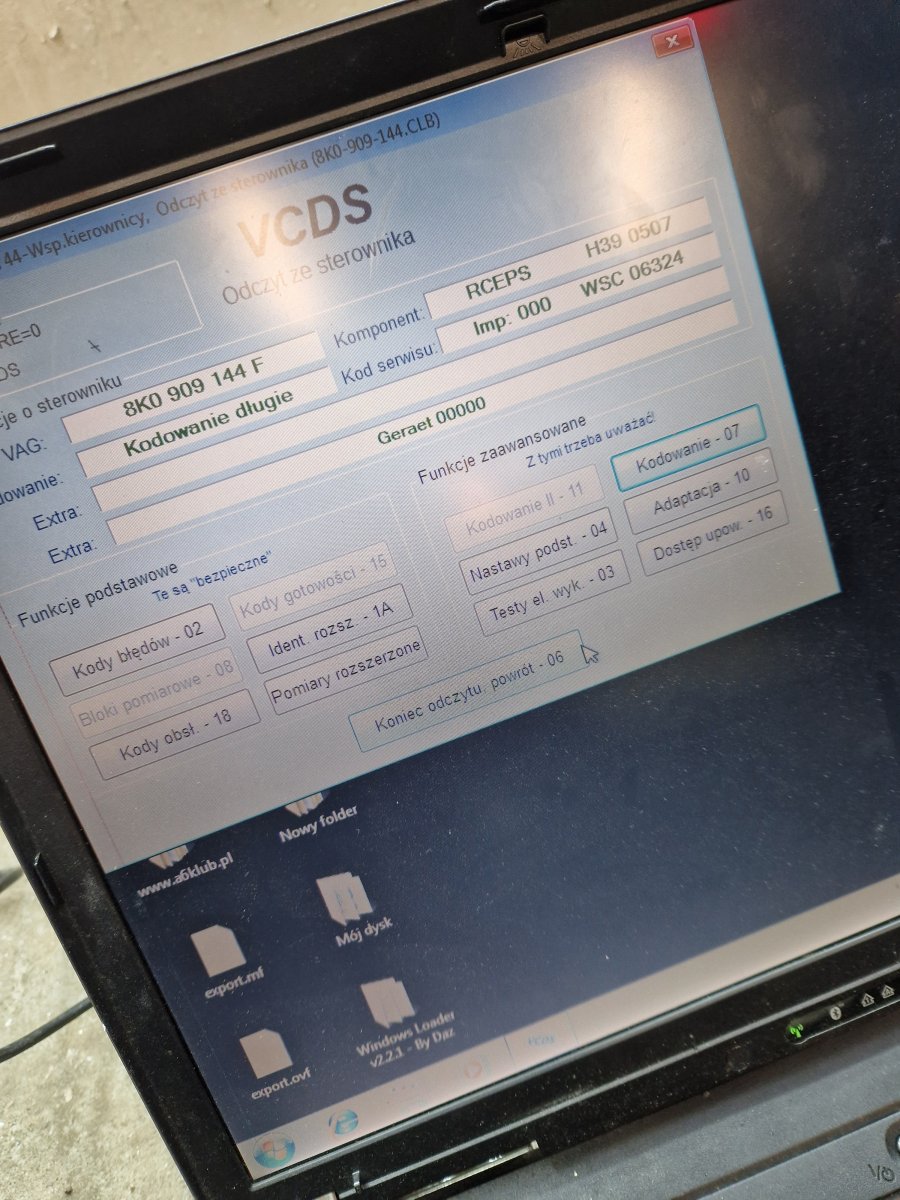

Panowie mam magiel o numerach
8k1 423 055 AJ  numer magla
8k0 909 144 F numer sterownika
wrzucilem magiel o numerze
8k1 423 055 AC numer magla
8k0 909 144 E numer sterownika
przerzuciłem sterownik z końcówka F do magla z końcówka co miał E i wyrzuca błędy IMG_6207.thumb.jpeg.5cc851b94d2cd8d4ad545654e159796f.jpegIMG_6206.jpeg.3e3f8a95b13f6058050196d65473cb1b.jpeg
Potem wrzuciłem sterownik z tego magla co był i błąd dalej jest i kiera chodzi jak stara pyta…. Wspomagania brak,wrzuciłem dziś stary magiel bo łożysko zatarte ale myślałem ze przywróci sie wspoma ale nic mu nie pomogło,pytanie da radę z tych dwóch złożyć jedna czy szukać coś innego,ewentualnie gdzie na Śląsku dać do regeneracji ?
Przekładnie kierowniczą masz wymienną to tutaj nie ma się czego czepiać, jeśli błędy są identyczne na obydwu sterownikach to sprawdź koski czy jakiś pin się nie ułamał albo czy bezpiecznik jest ok, bo cos trudno uwierzyć żeby obydwa były uwalone.
