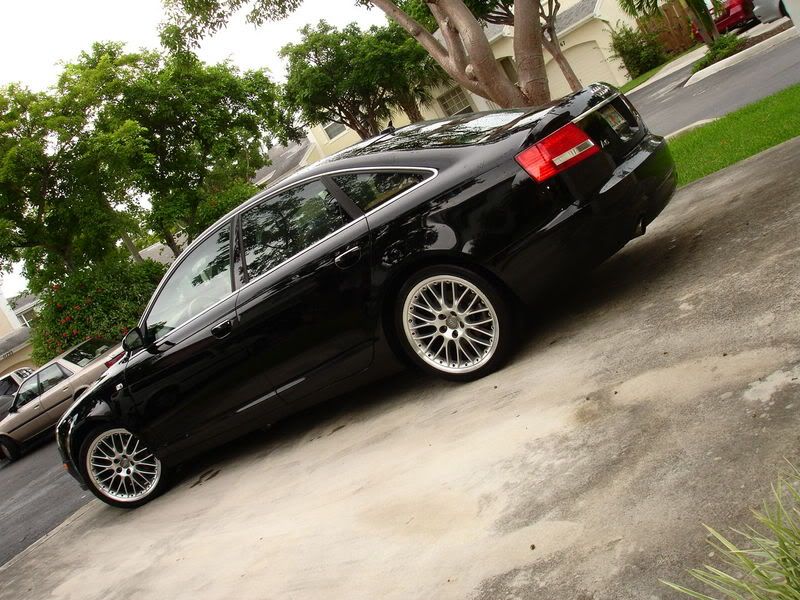

nYgus9928 Opublikowano 10 Marca 2015 Opublikowano 10 Marca 2015 (edytowane) Kojarzy ktoś nazwę tych felg? U kogoś to widziałem i nie mogę znaleźć. http://i111.photobucket.com/albums/n150/Kareems_2006/DSC07619.jpg~original Edytowane 10 Marca 2015 przez nYgus9928
