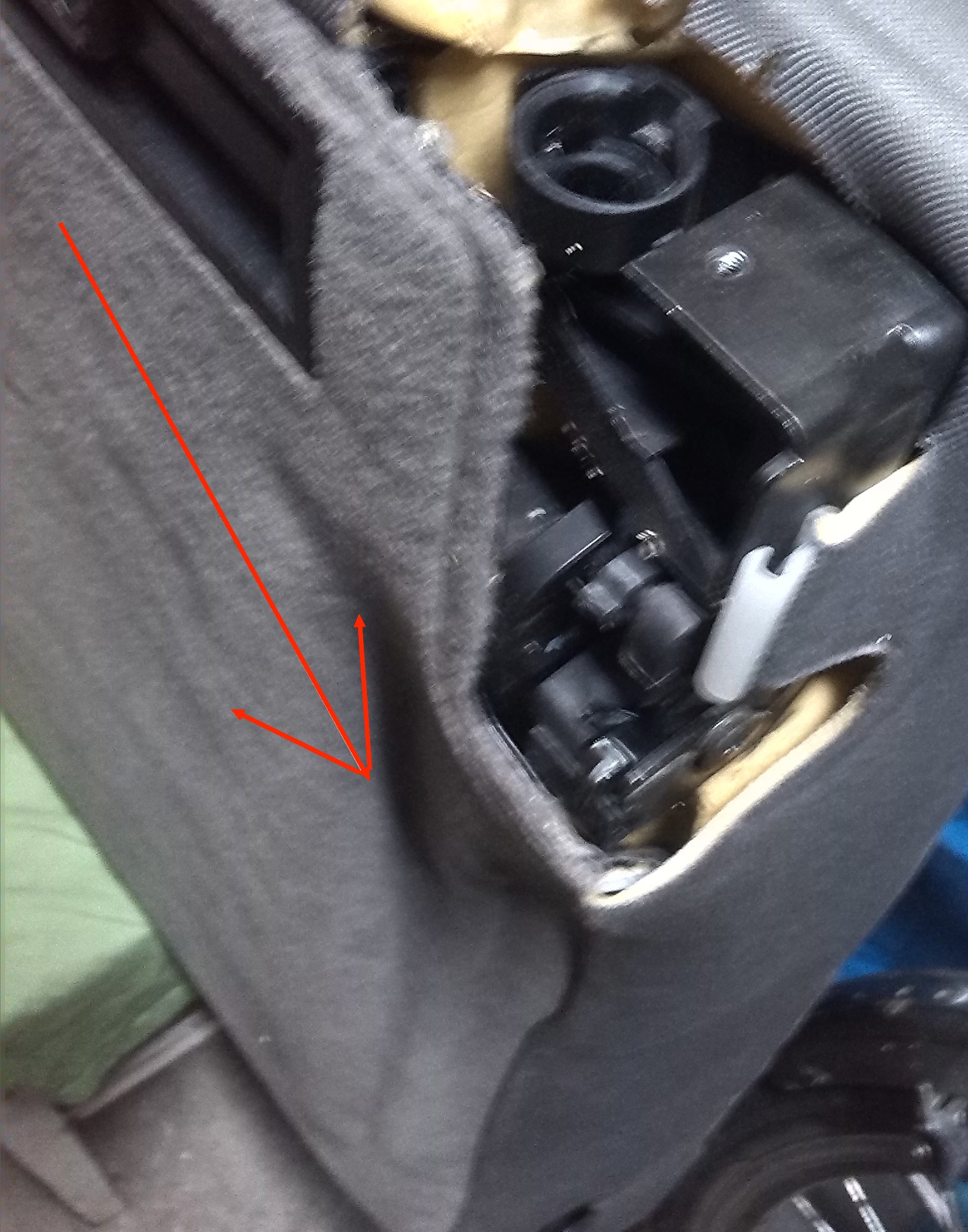

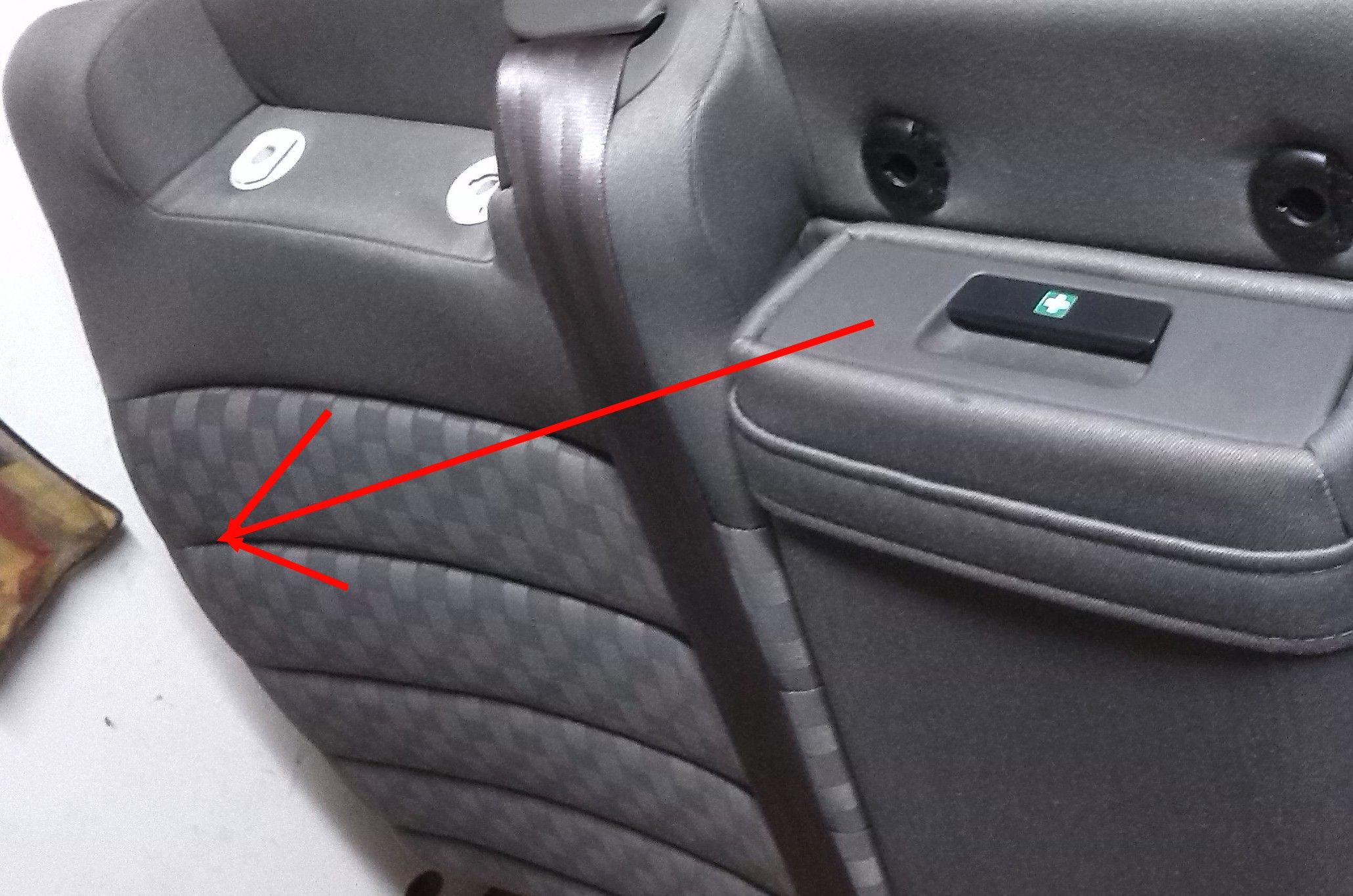

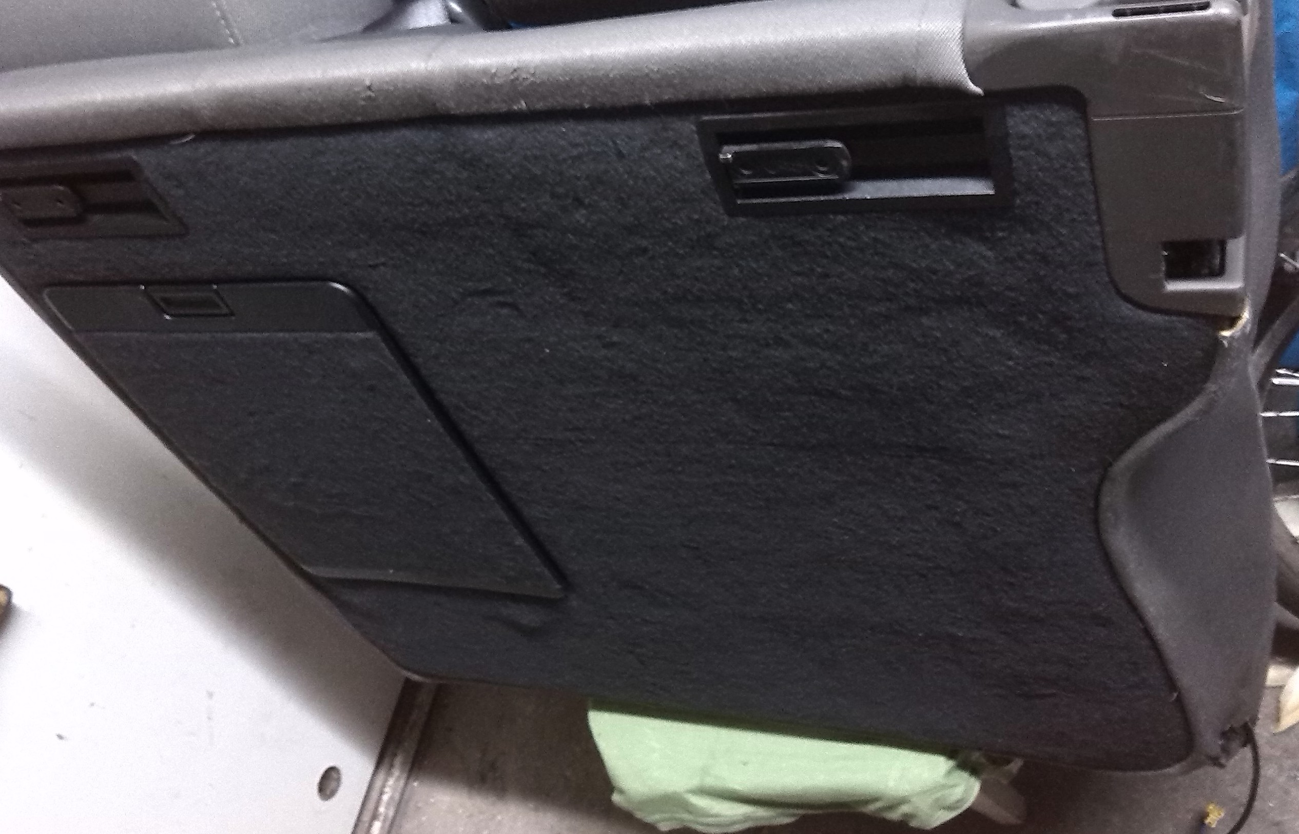

karol24 Opublikowano 21 Lutego 2016 Autor Opublikowano 21 Lutego 2016 (edytowane) taki fejk ale fajnie wygląda klapki są jakieś czarna perła więc nie wygląda jakoś specjalnie fajnie narazie psiki działają + trzeba było dać na odwrót Wczoraj zabrałem się za coś co mnie od dawna drażniło Przekładając kanapę z A6 trzeba zaklepać blachę, żeby oparcie spasowało się w nadkole. Jak by tego nie robić nie wygląda to ładnie a druga sprawa to zaklepana blacha wypycha gąbkę i oparcie nie schodzi się z boczkiem, no i oczywiście siedzi się przez to nie do końca komfortowo. postanowiłem więc przełożyć plecy z mojej poprzedniej kanapy trochę zabawy było ale jestem zadowolony bo siedzi się teraz wygodniej i lepiej to wygląda. Poza tym, filc oparcia z A6 miał całkiem inny kolor niż boczki bagażnika. Składanie tez się poprawiło i obydwie części obala się tak jak powinno. Wcześniej jedna o drugą zaczepiały lub się blokowały.... tyle gąbki było za dużo i efekt końcowy najwięcej problemów przysporzył podłokietnik, reszta w miarę szybko poszła. Jak się okazuje, do przeszczepu tylnej kanapy jednak nie trzeba spawarki Edytowane 21 Lutego 2016 przez karol24

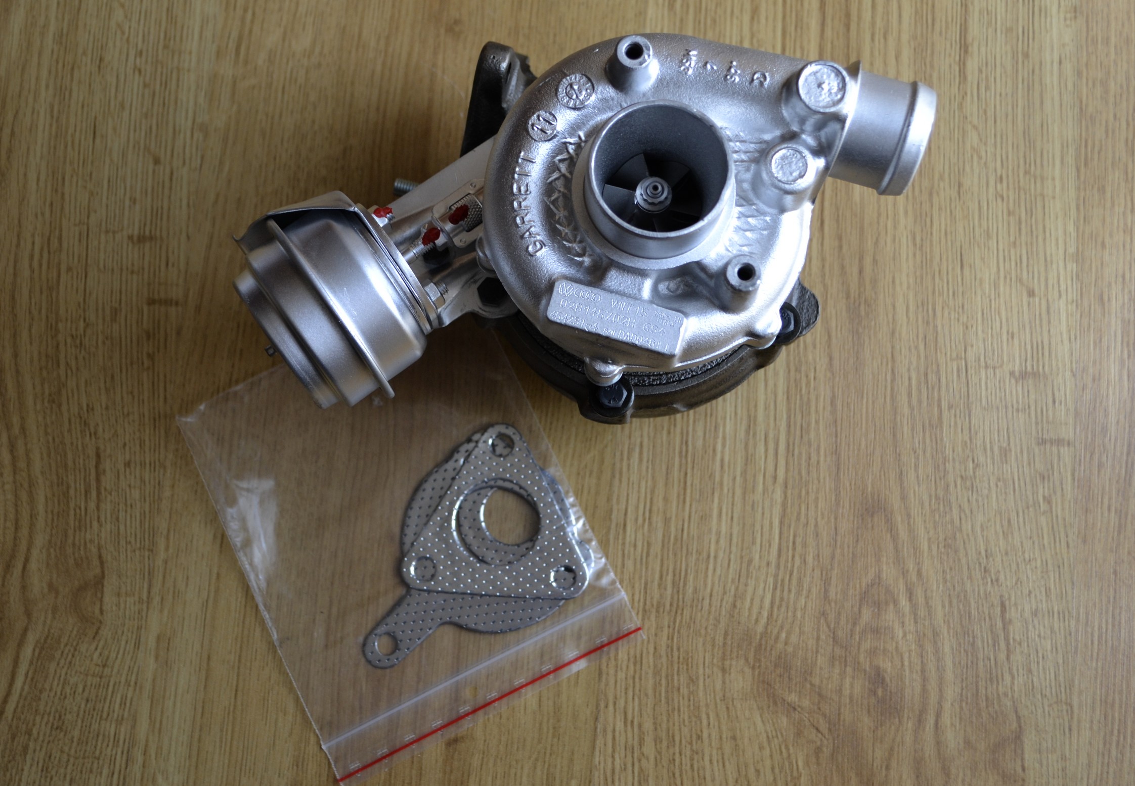

karol24 Opublikowano 6 Marca 2016 Autor Opublikowano 6 Marca 2016 (edytowane) dzięki, dzięki jak dobrze pójdzie to wpadnie klimatronik z grzanymi pupciami po taniości muszę dogadać sprawę. wiązkę już zrobiłem ale nie miałem czasu na testy aura nie sprzyjała dłubaniu pod blokiem. Regenerowana suszarka, powinna jutro już dmuchać przy okazji zmienię Vacum Edytowane 24 Lutego 2016 przez karol24
Lukaszhenleys Opublikowano 6 Marca 2016 Opublikowano 6 Marca 2016 Nie lepiej bylo kupic wieksze turbo??np.awx/avf
karol24 Opublikowano 6 Marca 2016 Autor Opublikowano 6 Marca 2016 Było by lepiej ale znajdź AWXa na podmianę a kupować i później regenerować to parę stówek więcej, które można zainwestować np w FMIC, program albo coś innego
Lukaszhenleys Opublikowano 7 Marca 2016 Opublikowano 7 Marca 2016 Zdajesz swoja plus 100zl za podmiane awx regenerowana i ok. A regeneracja od 500-850 tak czy tak.Niech teraz sluzy dlugo i duzo dmucha :-)
karol24 Opublikowano 18 Marca 2016 Autor Opublikowano 18 Marca 2016 najważniejsze bo już mnie trafiało, jak nie dolewanie oleju i czyszczenie to notlaufy Turbo i pompa vacum wynienione, ale coś nie jedzie jak powinien albo któryś wężyk podciśnienia daje pupy albo przepływka padła nagle... dzisiaj wolne to posprawdzam. ciągle szukam tego trójnika przy grodzi od podciśnień bo mam klejony już 2 razy. Jakby coś ktoś bo w dziale kupię cisza... Wieczorkiem wpadną 312 i heble na niebiesko chyba, że znowu plany się zmienią. Pogoda taka, że zaczynam się zastanawiać nad letniakami muszę jeszcze jakieś foteczki na zimówkach strzelić

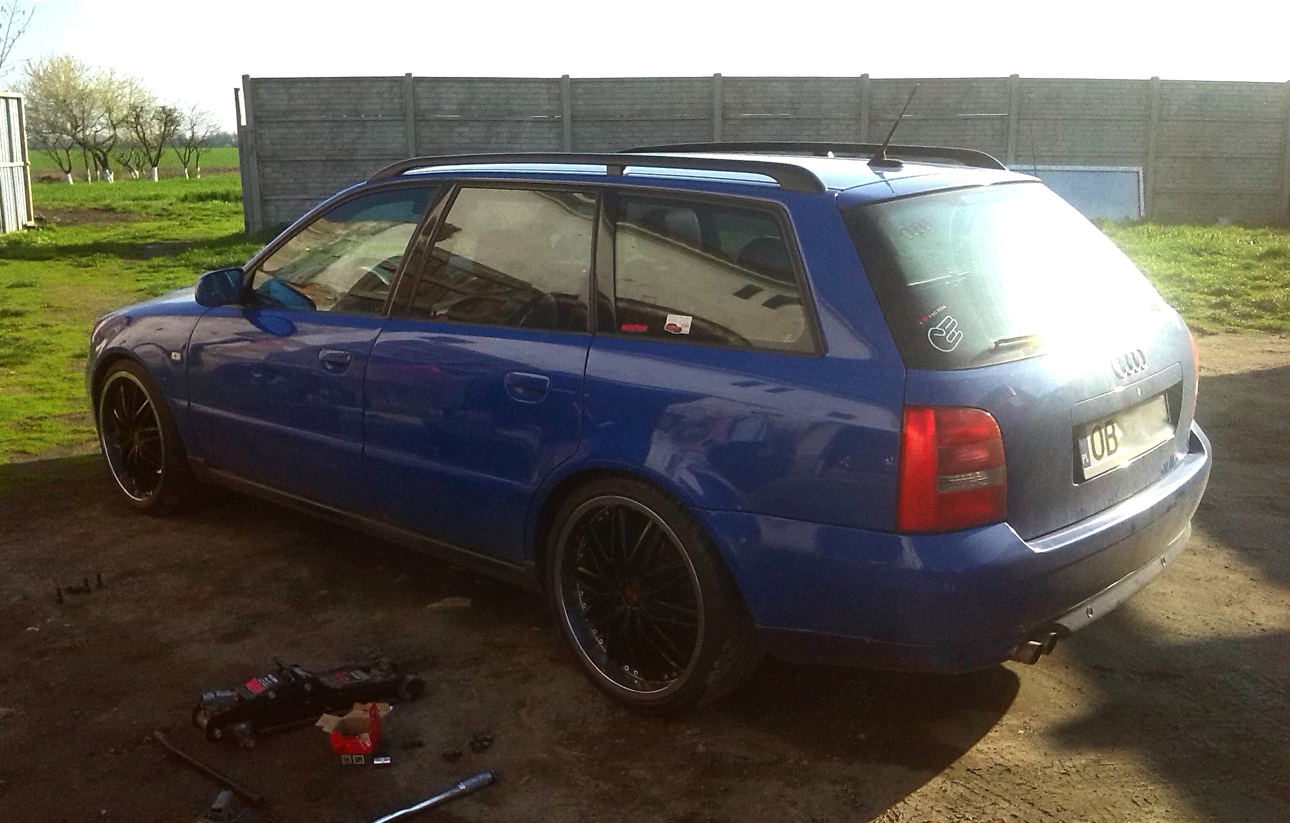

karol24 Opublikowano 25 Kwietnia 2016 Autor Opublikowano 25 Kwietnia 2016 Wszystko zależy ilu się chętnych znajdzie kumpel ma tam jakiegoś znajomego ale znając życie to pewnie tyle urwiemy, że za paliwo się zwróci tak to teraz mniej więcej wygląda muszę umyć i zrobić jakieś lepsze fotki
