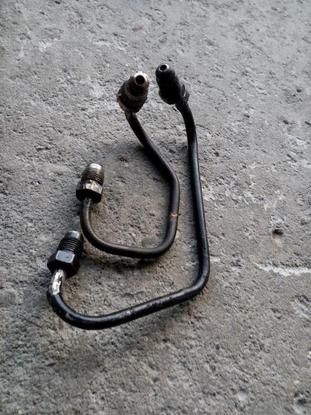

KoJ@K 594 Opublikowano 2 Listopada 2015 Udostępnij Opublikowano 2 Listopada 2015 Panowie, ktorzy zmieniali przod z 288 na 320 - pasowaly Wam normalnie te stare przewody z auta do zaciskow 320? Bo u mnie ni huhu, z zaciskami dostalem akurat te z b7 i one podeszly normalnie, ale te stare sie roznily: Dev - dzieki za szybkie rady co i jak na linii. Odnośnik do komentarza Udostępnij na innych stronach Więcej opcji udostępniania...
Dev 1476 Opublikowano 2 Listopada 2015 Udostępnij Opublikowano 2 Listopada 2015 (edytowane) Jak chcesz to mam nowe takie przewody. trza bylo rano mowic to bym Ci poslal kurierem. Edytowane 2 Listopada 2015 przez Dev Odnośnik do komentarza Udostępnij na innych stronach Więcej opcji udostępniania...
