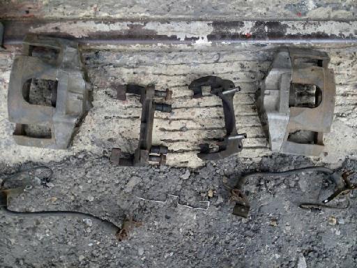

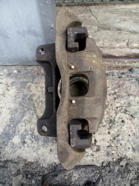

KoJ@K 594 Opublikowano 20 Października 2015 Udostępnij Opublikowano 20 Października 2015 Panowie orientuje sie ktos z czego to zaciski? Na zaciskach wybite 973 i 974, na jarzmach 630 niby sa z a6 c6 3.0 tdi, a na tym ostatnim zdjeciu (fotki tomiego) zacisk wyglada inaczej niz te co wstawilem !? Odnośnik do komentarza Udostępnij na innych stronach Więcej opcji udostępniania...
Dev 1476 Opublikowano 20 Października 2015 Udostępnij Opublikowano 20 Października 2015 Allroad albo jakis transporter Dev co na co dzień i od wielu lat zajmuje się układami hamulcowymi (więc zakładam, że jest obeznany jak mało kto) a na dodatek ma zamontowany w swojej furmance wielotłoczek z Q5 i twierdzi, że różnic nie ma... Ja zrobiłem dokładnie taką samą zamianę zacisk ATE jednotłoczkowy z tarczą 345 na Brembo z Q5 z ta sama tarczą i musze powiedzieć że u mnie czuć różnicę na korzyść Brembo. Tez to robilem i szalu nie widzialem Odnośnik do komentarza Udostępnij na innych stronach Więcej opcji udostępniania...
