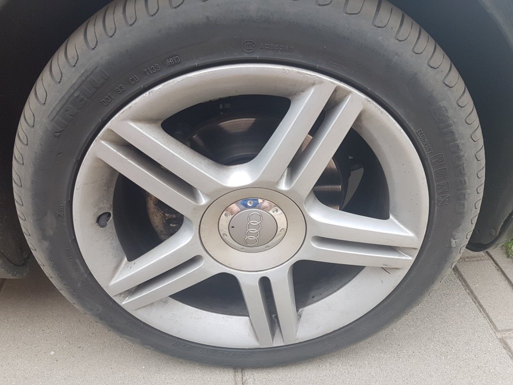

Iceman_873 Opublikowano 10 Lipca 2018 Opublikowano 10 Lipca 2018 Czy pod ta felge 235/17/45 et 45 upakuje 320mm lub 345mm?
DivaynEays Opublikowano 10 Lipca 2018 Opublikowano 10 Lipca 2018 pytasz o felge a podales parametry opony 320mm wejdzie na pewno i 345 na 99% tez
afroo. Opublikowano 10 Lipca 2018 Opublikowano 10 Lipca 2018 1 godzinę temu, Iceman_873 napisał: Czy pod ta felge 235/17/45 et 45 upakuje 320mm lub 345mm? Jeśli felga ori to wejdzie 345.
