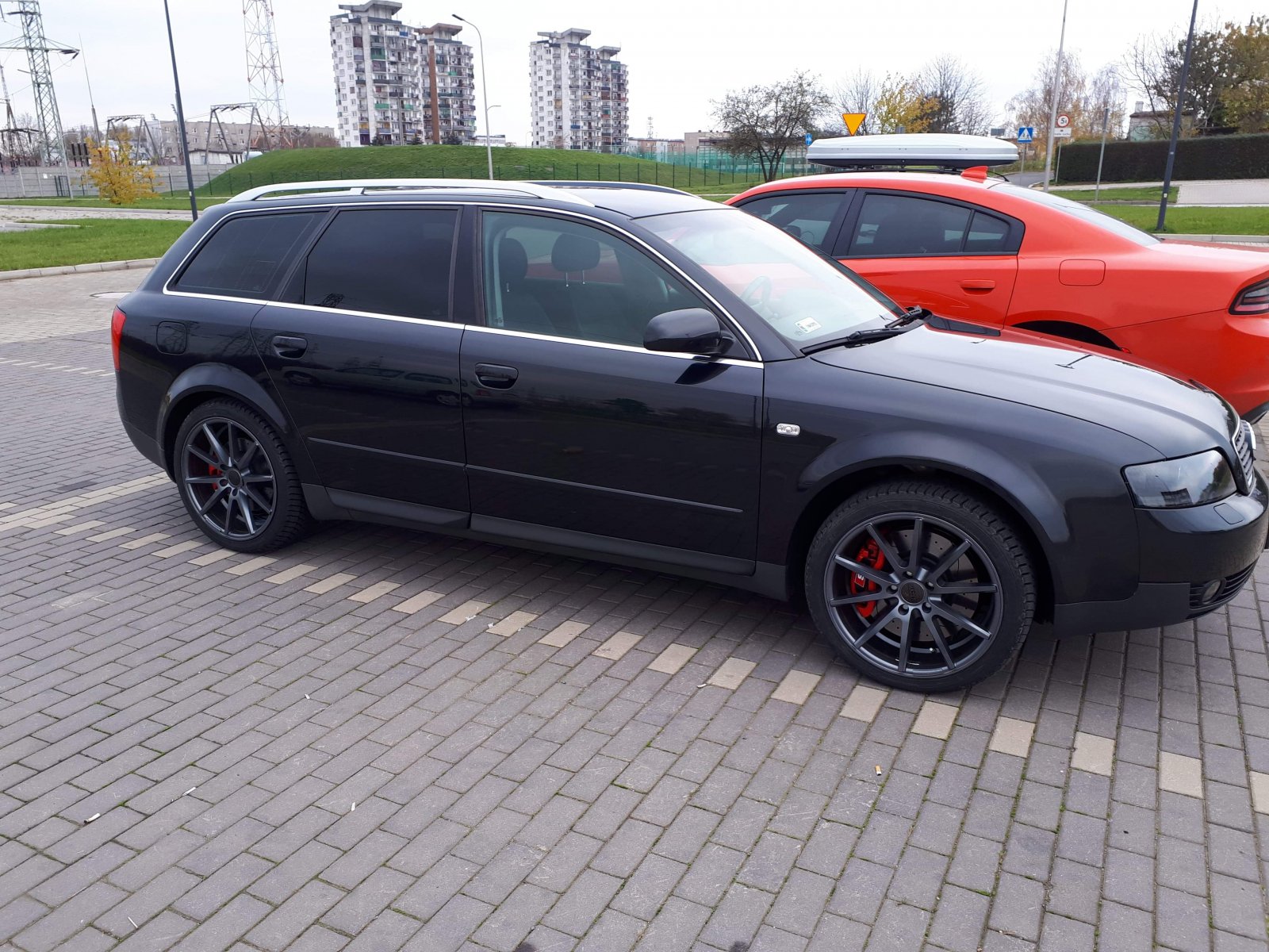

Daro@dariusz Opublikowano 14 Listopada 2020 Opublikowano 14 Listopada 2020 Witam panowie. Audi B6 Swap na 345mm /300mm od S4 wykonany wyszło super dzięki rs dziadek ? doprecyzuję post z 1 strony odnośnie linki hamulca ręcznego w B6 jak i pewnie w B7 ośka nie potrzeba wimieniać linki hamulca ręcznego wystarczy wypiąć z jednego uchwytu na wachaczu piszę o tym dla potomności bo nie wiedziałem czy kupować linkę czy nie szkoda kasy jak jest ok ?pozdrawiam wszystkich
