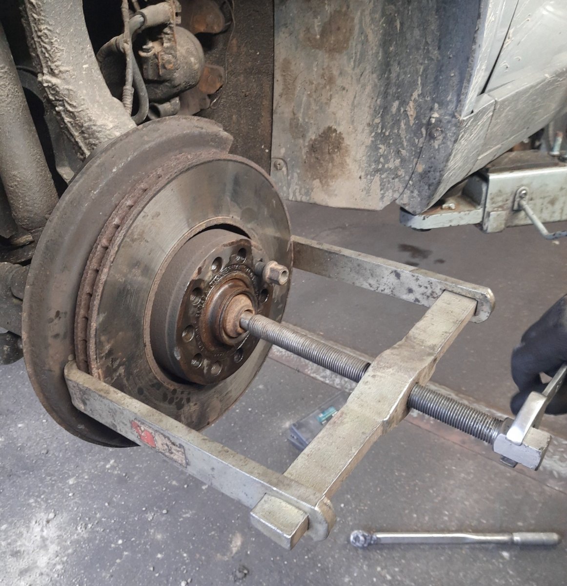

W dniu 14.10.2023 o 21:16, Dev napisał(a):
Takie tam z wczoraj, ściągacz tego rozmiaru  nie dał rady, dopiero 5 minutowe nap....anie 5 kg młotem odkleiło tarcze od piasty :facepalm:
OEm tarcza. Długo tam siedziała:kox:
jo, tarcza od nowosci, auto z ori przebiegiem 136000km
auto marynarza :decayed: a zona nie ma prawka
