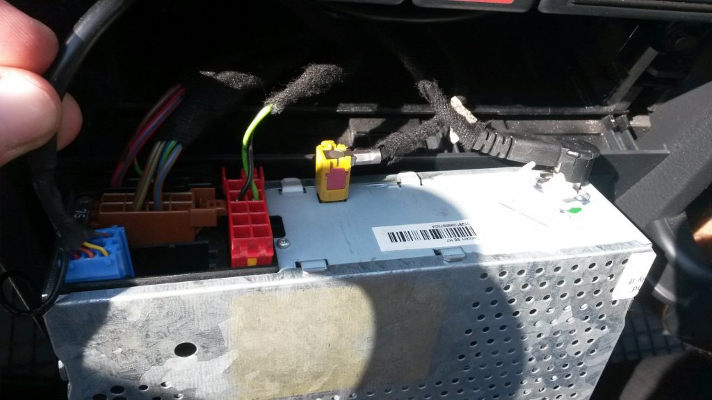

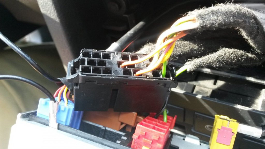

Przyszła mi ta zmieniarka z Chin. Na początku po prostu wpiąłem tą niebieską kostkę od zmieniarki zamiast tej czarnej od radia. Zmieniarka jak i normalne radio działały normalnie, może ktoś powiedzieć do czego służy ta czarna kostka?
Ostatecznie przełożyłem piny z niebieskiej kostki do tej czarnej od radia i wszystko działa.

Kup sobie adapter na 20 pin i podłącz czarną kostkę oraz niebieską. Teraz straciłeś info na FIS itp.

Tez zamowilem te zmieniarke za 75zl. Przyszla, dziala, przelozylem piny z niebieskiej kostki do czarnej i wszystko ok.

Hej, wlasnie doszedl mi ten emulator z aliexpress i teraz mam do was dwa pytania, ktoredy wyprowadziliscie i gdzie kable od auxa i usb? drugie pytanie to gdzie zlapaliscie mase do tego emulatora? od kostki wychodzi czarny kabelek wiec zakladam ze to masa.
Wysłane z mojego SM-G935F przy użyciu Tapatalka
A jakie masz radio? Jeśli Concert 2, to odkręć śrubę z boku i tam pasuje idealnie. Ja do schowka prowadziłem kable.
mam chorusa na kasety bodajze, sruba tam jakas faktycznie jest , sprobuje to ogarnac. A jak przeciagnac to do schowka? ktoredy ? bo kable od zmieniarki ida po lewek stronie -trzeba rozbierac cala konsole?
i jak przelozyc piny z tej zmieniarki do kostki ktora jest wpieta ori?
Nic nie musisz przekładać. Są przejściówki. Zrzucasz schowek i w nim jest otwór na fabryczną instalację zmieniarki.
