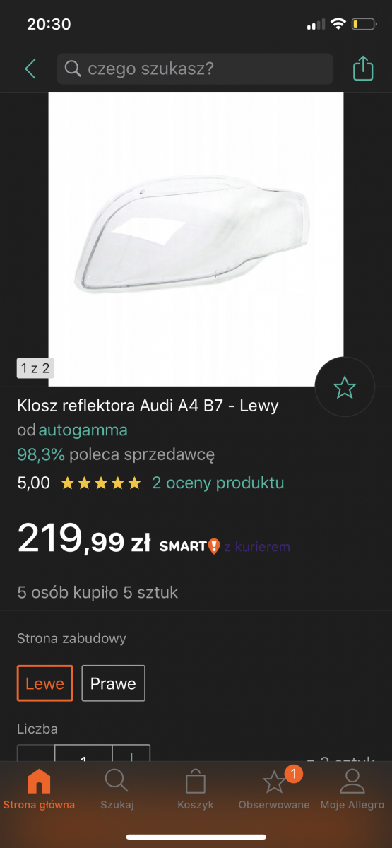

Pany, pilna sprawa? Rozwalony klosz w przednich lampach...
czy ktoś może zakład te i może je polecić ?

Kup lampę angola w dobrym stanie,wydasz 100zl a będziesz miał ori klosz w dobrym stanie.
Co do dobrego stanu to nie przesadzajmy... Różnie bywa.
Wojtek @ZiewalTy ostatnio zmieniałeś klosze na nowe? Gdzie kupiłeś?
Mały edit : Wojtek kupił jednak używki.
Edytowane przez lewiatan1989
Widziałem te aukcje ale nie mam zaufania do zamienników jeżeli chodzi o lampy więc kupiłem ori, polerka i zabezpieczenie
Na pewno będzie lepszy niż jego pęknięty ;) Kupić, wypolerować i będzie malina :)
