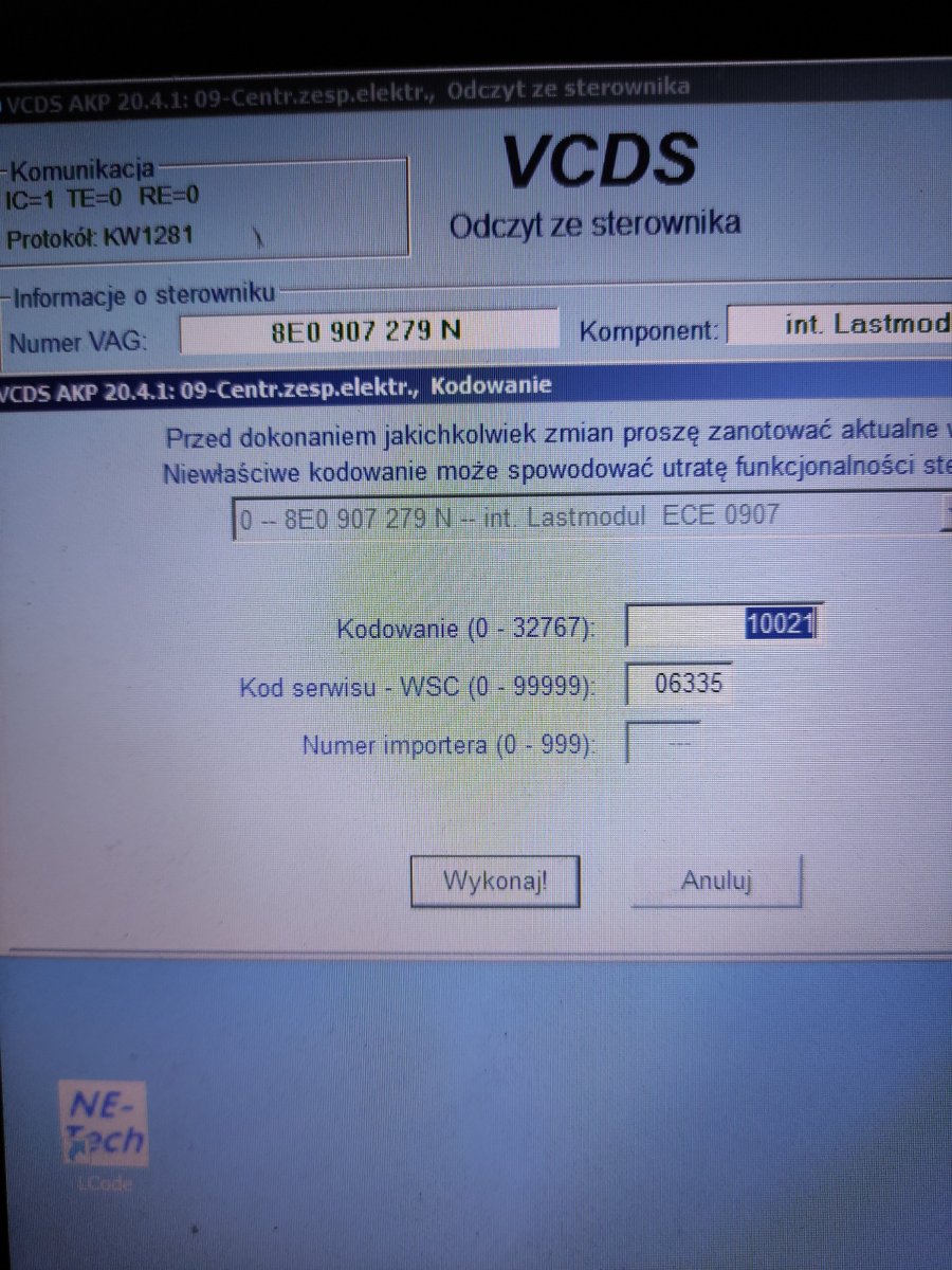

Kupielm sobie kabel (aliexpress). Dostałem od razu do niego vcds.
Chciałem pobawić się w zmianę natężenia świateł drl. Znalazłem poradnik na necie lecz gdy klikam kodowanie to nie mam do wyboru opcji kodowania długiego.
Mógłby ktoś podpowiedzieć co zrobić na PW :)?

Procent świecenia świateł jest w adaptacjach.
