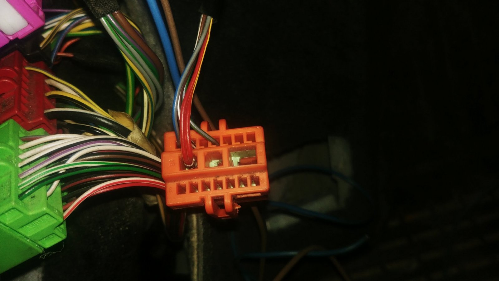

jaras99 Opublikowano 28 Lutego 2019 Opublikowano 28 Lutego 2019 czy może ktoś potwierdzić/uściślić, gdzie dokładnie podłączamy się w pomarańczowej wtyczce? Ktoś pisze, że pin 17, wyżej kolega pisze że w tym miejscu nie ma obsadzonego pinu. W jaki sposób wygląda podłączenie? Ten pin jest obsadzony i mostkujemy czy trzeba zapinować? Po stornie pasażera wygląda to w analogiczny sposób? Już mam wszystkie graty pomontowane, kabelki wypuszczone przy słupkach A i zostało mi podłączyć. Kupiłem diody power led 3W na radiatorze, do tego driver led z ograniczeniem napięcia do 3,4V. Taki sam układ zastosowałem kiedyś w touranie ale tam sytuacja była prostsza bo sterownik drzwi obsługiwał podświetlanie lusterek
jaras99 Opublikowano 1 Marca 2019 Opublikowano 1 Marca 2019 no i poległem. Dysponuje ktoś może rozpiską pinów pomarańczowej kostki? Pin 17 u mnie nie jest obsadzony a gdzies w temacie pojawiło sie takie info że do niego się podłączamy. W pomarańczowej kostce mam w sumie 5 przewodów, obsadzony pin 1,3,4 oraz dwa przewody podłączone do pinu 15. Nie ulega kwestii że pin 15 to stałe +12V bo tak mierzyłem. Jak dobrze kojarze to sterowanie lampki podsufitki jest sterowane poprzez podanie na nią masy GND (wtedy się zapala). zamykając/otwierając auto z pilota i mierząc napięcie w układzie pin 1 - pin 15 oraz pin 3 - pin 15 cały czas mam +12V . pin 4 - pin 15 nie daje żadnego napięcia.
kaman Opublikowano 1 Marca 2019 Opublikowano 1 Marca 2019 (edytowane) 2 godziny temu, jaras99 napisał: no i poległem. Dysponuje ktoś może rozpiską pinów pomarańczowej kostki? Pin 17 u mnie nie jest obsadzony a gdzies w temacie pojawiło sie takie info że do niego się podłączamy. W pomarańczowej kostce mam w sumie 5 przewodów, obsadzony pin 1,3,4 oraz dwa przewody podłączone do pinu 15. Nie ulega kwestii że pin 15 to stałe +12V bo tak mierzyłem. Jak dobrze kojarze to sterowanie lampki podsufitki jest sterowane poprzez podanie na nią masy GND (wtedy się zapala). zamykając/otwierając auto z pilota i mierząc napięcie w układzie pin 1 - pin 15 oraz pin 3 - pin 15 cały czas mam +12V . pin 4 - pin 15 nie daje żadnego napięcia. Kolego miałem ten sam problem. Według tematu na forum plus powinienem wpiąć pod pin 17 w pomarańczowej kostce znajdującej się przy podstopnicy. W moim przypadku musiałem wpiąć się w tą samą kostkę, jednak w pin 13 oraz 15. Sprawdź dokładnie czy nie masz przewodu w pinie 13 Niestety rozpiski pinów nie posiadam, temat z podłączeniem blend ogarniał mi Domin bo poległem tak samo jak Ty Edytowane 1 Marca 2019 przez kaman
jaras99 Opublikowano 1 Marca 2019 Opublikowano 1 Marca 2019 1 godzinę temu, kaman napisał: Kolego miałem ten sam problem. Według tematu na forum plus powinienem wpiąć pod pin 17 w pomarańczowej kostce znajdującej się przy podstopnicy. W moim przypadku musiałem wpiąć się w tą samą kostkę, jednak w pin 13 oraz 15. Sprawdź dokładnie czy nie masz przewodu w pinie 13 Niestety rozpiski pinów nie posiadam, temat z podłączeniem blend ogarniał mi Domin bo poległem tak samo jak Ty dzięki za odzew. piny obsadzone mam jak na zdjęciu. Pin 13 jest nieobsadzonyPisałem również z kolegą KacSolB6 który z kolei jeszcze inaczej ma obsadzone piny niż Ty i ja. A może pamiętasz/wiesz jakie były kolory pinów? po stronie pasażera masz pomarańczową wtyke, czy ciągnąłeś wszystko do kierowcy?
kaman Opublikowano 1 Marca 2019 Opublikowano 1 Marca 2019 Pomarańczową kostkę masz przy podstopnicy kierowcy i do niej się wpinasz zarówno z bledną lusterka lewego jak i prawego. Niestety kolorów kabli nie pamiętam więc Ci nie pomogę. @kaju już trochę tych blend w swoim życiu podłączył to może coś podpowie
