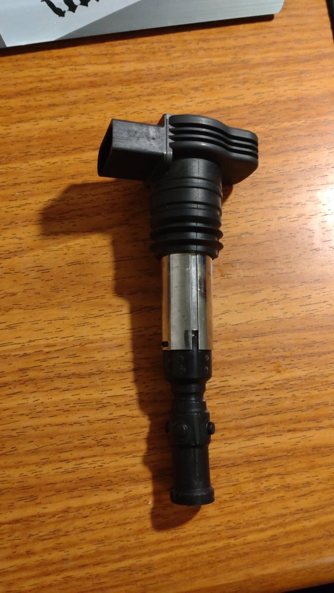

stenek121 Opublikowano 10 Marca 2023 Opublikowano 10 Marca 2023 Jeżeli chodzi o drgania na wolnych obrotach to u mnie przyczyną były cewki (albo któraś z cewek). Zrobiłem coś, co doradził mi znajomy który buduje S3 na 4xx koni, czyli zerwałem blaszki dolne z cewki które czasami powodowały przeskok iskry. Podobno one służą tylko do tego by nie było zakłóceń radiowych itp. czego i tak nie zauważyłem. Od tego momentu brak problemów.
