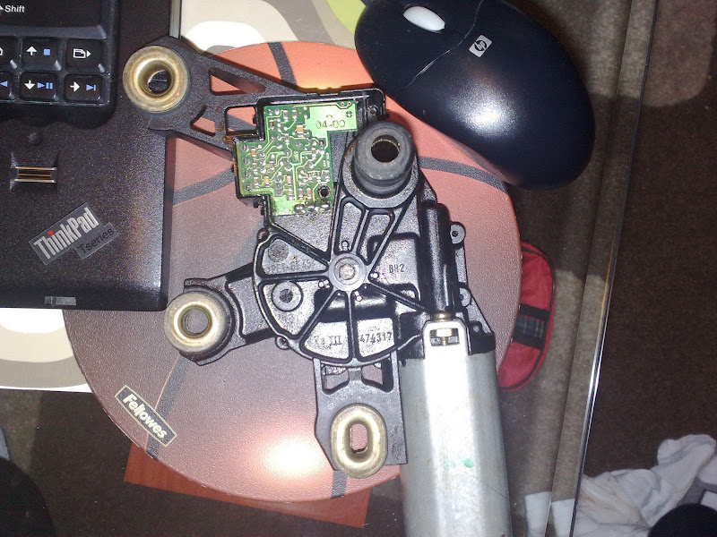

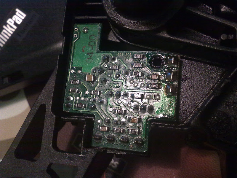

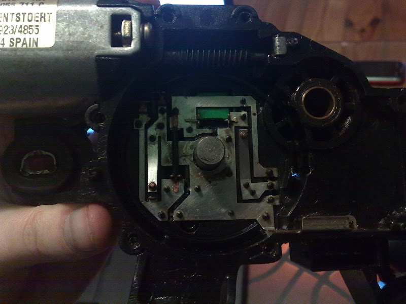

simon__75 Opublikowano 5 Lipca 2010 Opublikowano 5 Lipca 2010 kupuje sie w serwisie Audi Ale czy takowy zestaw bedzie pasił ?? 8LO 998 711 bo o ten zestaw chodzi.... Potwierdzi mi to ktoś kto ma dostep do ETKI ?? Mam jeszcze jedno pytanie. Czy da sie założyć tylne ramie w avancie A4B6 dedykowane pod wycieraczkę Aero ? Jaki ewentualnie to numer ramienia ? to ten zestaw. przeszukaj ten wątek od poczatku albo znajdz wątek o spryskiwaczu tylnym. I dupsztalll..... Zestaw naprawczy NIE pasuje PLUG & PLAY :/ niestety :/ Inny jest dekielek zamykający cały mechanizm. W moim (A4 B6 2004r) widac ze struga goniła za wycieraczką...a zestaw naprawczy powoduje ze calosc stoi na miejscu i ani drgnie... Kilka zdjęć mojego silniczka - wygląda jak wyciągnięty z bagna.... Uploaded with ImageShack.us Uploaded with ImageShack.us Uploaded with ImageShack.us Uploaded with ImageShack.us Uploaded with ImageShack.us Uploaded with ImageShack.us Tak naprawde gdybym nie mial dostepu do dekielka ze starszego modelu silniczka...byłbym w czarnej d*pie! Nie liczac takiego małego niedociągnięcia i wielkiej wtopy ASO Wrocław (połamali rurki od spryskiwacza -idące na zawiasie tylnej klapy- przy wymianie tylnej klapy - UDUSIĆ ! ) wszytsko mogło pójść całkiem sprawnie. NA te chwilę w plecy jestem caly dzionek :/ :/
