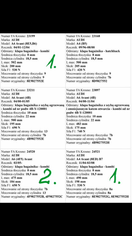

jaco124 Opublikowano 29 Września 2017 Opublikowano 29 Września 2017 (edytowane) ma ktoś takie siłowniki? założyłem dziś te siłowniki z niebieskimi sprężynkami, zauważyłem że momencie zamykania one się ściskają na styk - czy nie powoduje to wyrywania uchwytów (tych bolców) na które nakłada się te siłowniki, w sensie czy po jakimś czasie one się nie zerwią? druga sprawa to trzeba nie lada siły aby tą klapę dobrze zamknąć - otwieranie bajka, ale zastanawiam się jak z żywotnością tego zestawu i czy nie będę musiał wymieniać mocowań tych siłowników. Zamykając klapę na tych siłownikach powoli czuć jakby te siłowniki były trochę za długie (mimo tam już ściśnięcia tej sprężyny) - używając odpowiednio siły wiadomo, klapa się zamknie. Edytowane 29 Września 2017 przez jaco124
GreGoriO Opublikowano 29 Września 2017 Opublikowano 29 Września 2017 Panowie i w sumie Panie jeśli są [emoji4] jaka jest różnica między oryginalnym słownikiem, a tym do automatycznego otwierania? Jest mocniejszy. I krótszy. Żeby mogły zmieścić się w środku sprężyny. Krótszy a więc klapa idzie ciut niżej. ------------------------Jaco124....Czytałeś w ogóle wątek o tym modzie?Wyjaśniamy tam, jakie długie mogą być sprężyny, by po ściśnięciu nie uszkodziły mocowań, a jednocześnie by wykorzystać maksymalnie ich siłę wyrzutu. W wątku masz wszystkie problemy wyjaśnione. Poczytaj proszę. Wysłane z iPhone za pomocą Tapatalk
jacek70 Opublikowano 29 Września 2017 Opublikowano 29 Września 2017 9 godzin temu, kamil0917 napisał: Panowie i w sumie Panie jeśli są jaka jest różnica między oryginalnym słownikiem, a tym do automatycznego otwierania? 1.- ori montowane w b6 i b7 530N 2.- siłownik z A6 650N podnoszący klapę w a4. ☺
