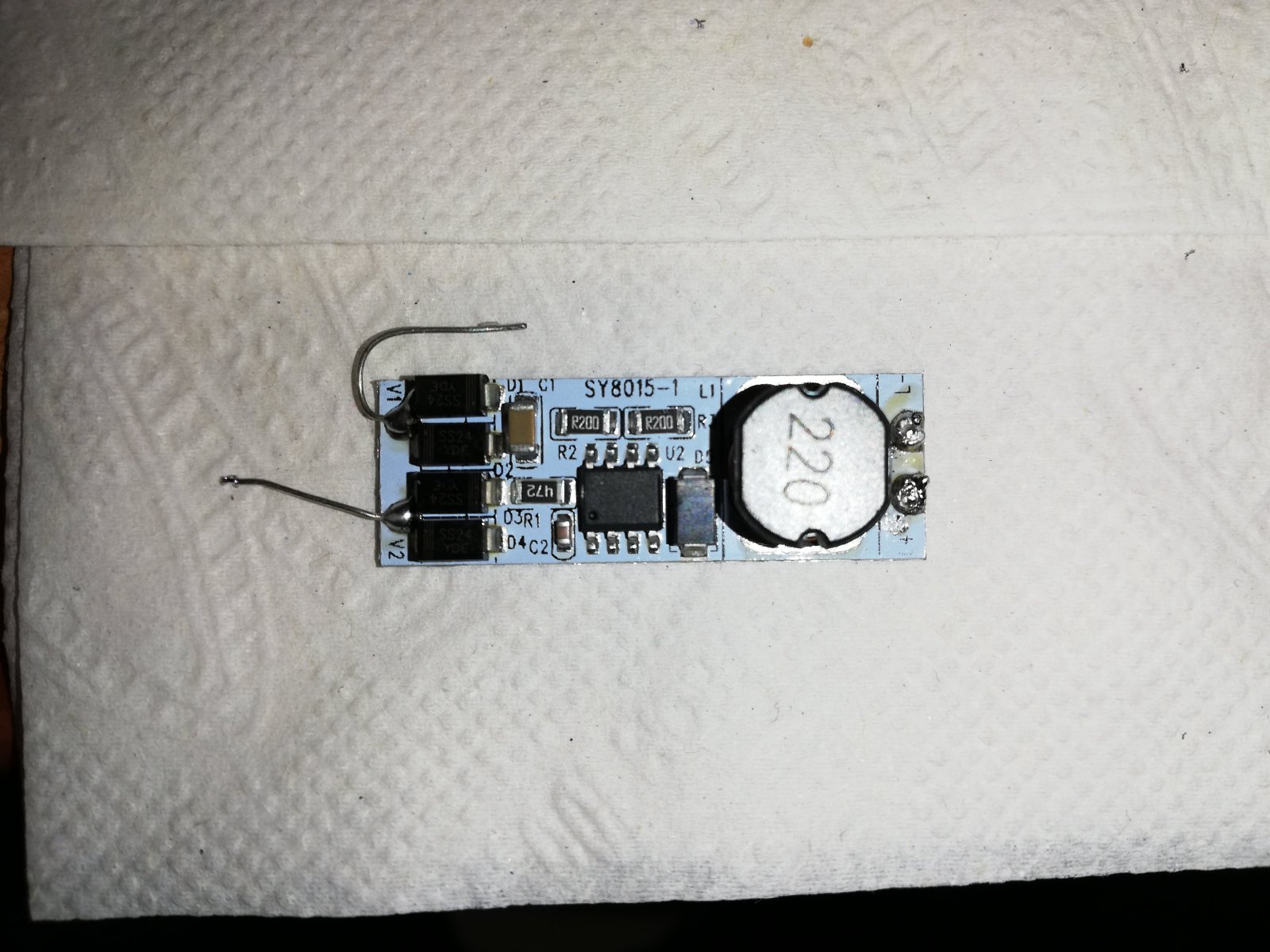

Maxero Opublikowano 30 Września 2021 Udostępnij Opublikowano 30 Września 2021 (edytowane) No dobra a co jeśli po rozebraniu układ wygląda tak z tego leda powyżej ? Mocno grzeje że po chwili nie idzie jej dotknąć IMG-20210930-113950 IBB.CO Image IMG-20210930-113950 hosted in ImgBB Edytowane 30 Września 2021 przez Maxero Odnośnik do komentarza Udostępnij na innych stronach Więcej opcji udostępniania...
ElectricShock Opublikowano 30 Września 2021 Udostępnij Opublikowano 30 Września 2021 Widoczny na fotografii driver jest bardzo podobny do tego, który opisałem, ale nie identyczny. Kluczowym jest, jaki jest tam zastosowany układ. Trzeba spróbować odczytać z układu napisy, aby ustalić co to za typ drivera LED lub jeśli się nie da, po topografii połączeń pcb ustalić aplikację tego układu i zmienić konfigurację aby uzyskać pożądany efekt. Da się przerobić każdy tego typu układ. Spróbuj przetrzeć górną powierzchnię wacikiem nasączonym alkoholem izopropylowym lub acetonem. Pod usunięciu resztek topnika, napisy powinny być widoczne. Podaj mi je lub zrób wyraźną fotkę. Podam Ci wartości elementów jakie należy zmienić. Odnośnik do komentarza Udostępnij na innych stronach Więcej opcji udostępniania...

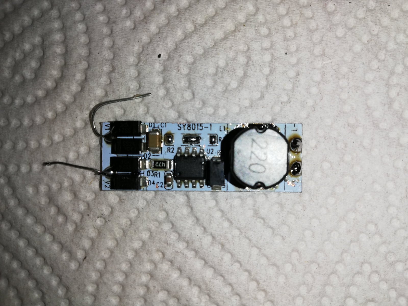

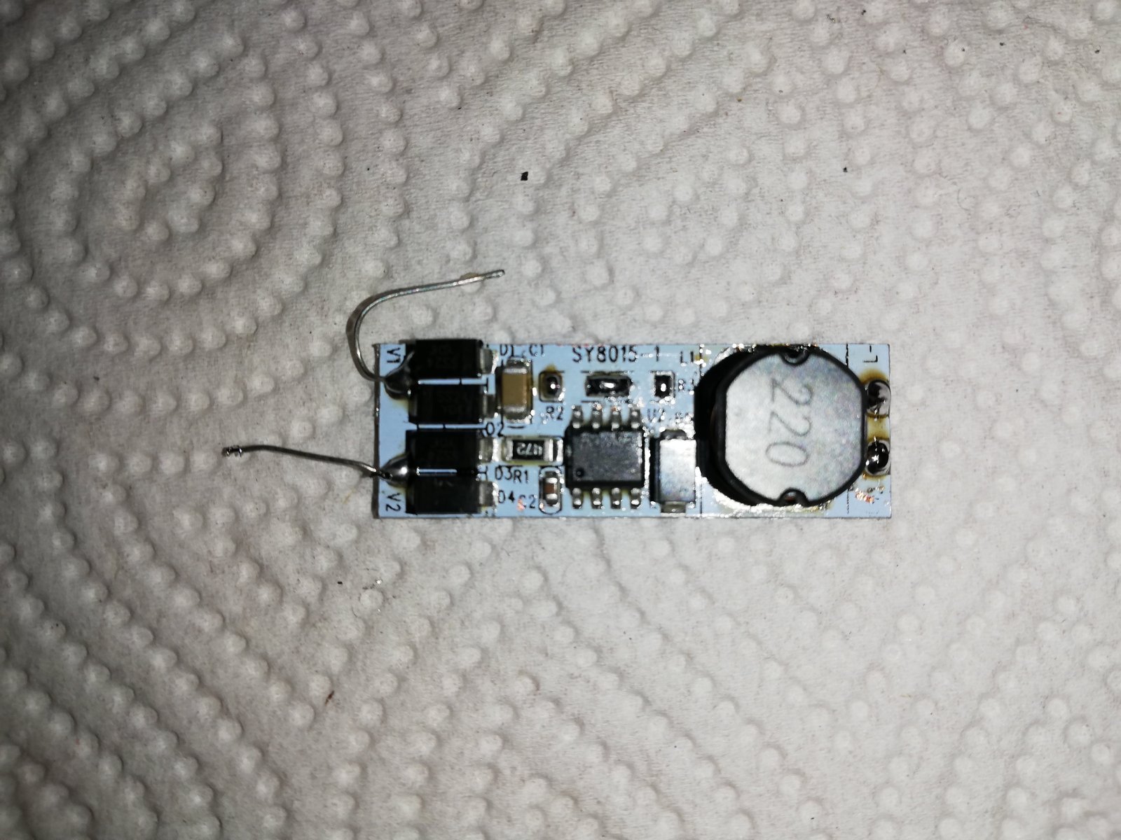

Maxero Opublikowano 30 Września 2021 Udostępnij Opublikowano 30 Września 2021 (edytowane) Przemyłem IPA , usunąłem z oznaczenia R2 I R3 rezystory ,który miały napis R200. Reszta to co na foto. Prawej stronie U2 jest D5 Edytowane 30 Września 2021 przez Maxero Odnośnik do komentarza Udostępnij na innych stronach Więcej opcji udostępniania...
ElectricShock Opublikowano 30 Września 2021 Udostępnij Opublikowano 30 Września 2021 Rezystory są akurat nieistotne. Ważniejsze jest aby odczytać jaki układ tam siedzi ten w obudowie SO8. Podobnych układów jest sporo. Mają bardzo podobne aplikacje ale różnią się podłączeniem i wartością elementów zewnętrznych. Jeśli nie można odczytać jakie symbole są na układzie to przynajmniej trzeba sprawdzić jak jest podłączony (nr. pinu => element na płytce). To pozwoli ustalić typ drivera. Odnośnik do komentarza Udostępnij na innych stronach Więcej opcji udostępniania...

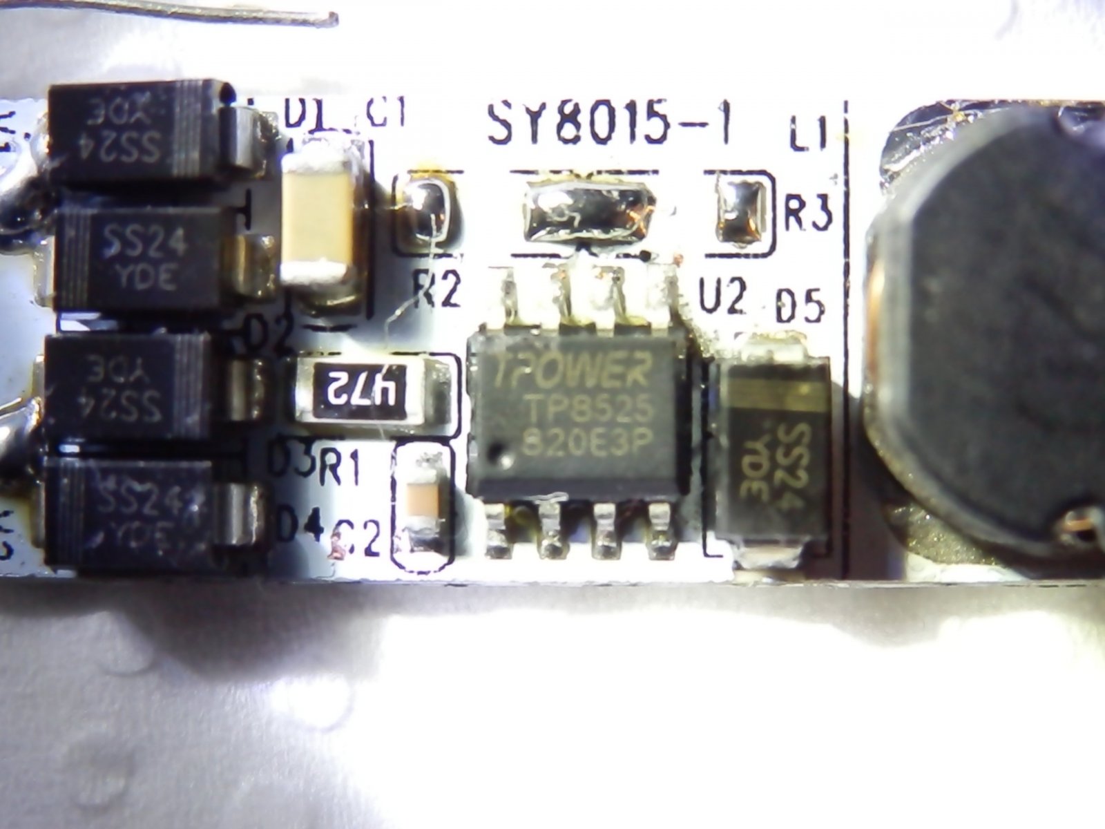

Maxero Opublikowano 1 Października 2021 Udostępnij Opublikowano 1 Października 2021 (edytowane) Dobra są napisy ,jak się patrzy frontowo to wydaje się pusty ,a pod kątem jest wszystko. Edytowane 1 Października 2021 przez Maxero Odnośnik do komentarza Udostępnij na innych stronach Więcej opcji udostępniania...
ElectricShock Opublikowano 1 Października 2021 Udostępnij Opublikowano 1 Października 2021 (edytowane) TP8525 ma wbudowane cztery metody regulacji prądu wyjściowego, a przez to jasności diod. Edytowane 13 Października 2022 przez ElectricShock Odnośnik do komentarza Udostępnij na innych stronach Więcej opcji udostępniania...
Maxero Opublikowano 1 Października 2021 Udostępnij Opublikowano 1 Października 2021 (edytowane) Widać żarówka led ledowi nie równa. Za sugerowałem się wyglądem ,a środek już inny. A nie wiem czy to się zmieści do wnętrza żarówki. Mogę ci drugą nie rozebraną w razie czego wysłać Edytowane 1 Października 2021 przez Maxero Odnośnik do komentarza Udostępnij na innych stronach Więcej opcji udostępniania...
