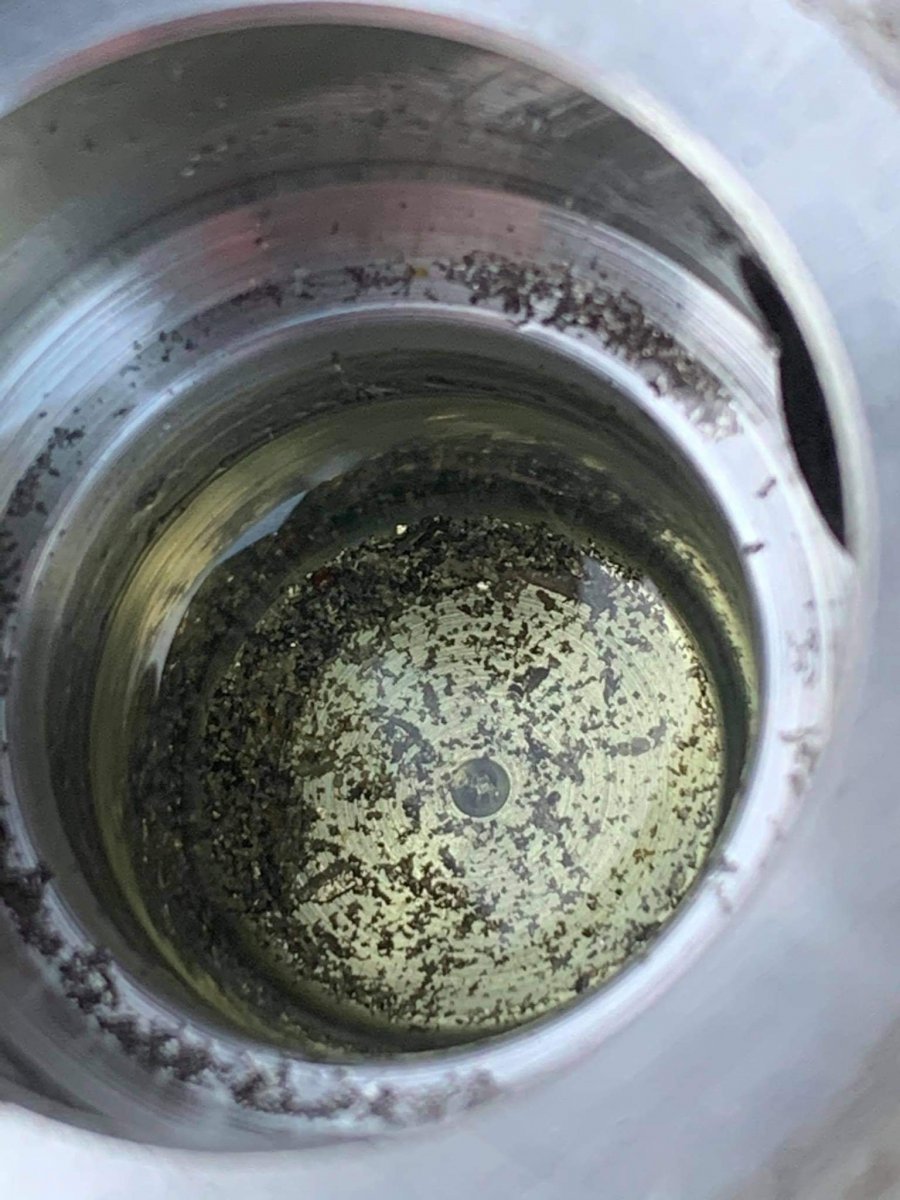

Pompa wysokiego ciśnienia - opiłki
Ok dzięki, w takim razie muszę to wyczyścić bo jeszcze gdzieś wciągnie i będą problemy.
Ten otwór na pompie, w który wkręcasz ten zawór. Wszystko ładnie wyczyść. Tam się zbiera bród.

Po odkręceniu czujnika aby sprawdzić czy nie ma opiłków i ponownym założeniu, samochód odpaliłem i zaraz zgasł.
Teraz nie odpala. Czy układ teraz trzeba odpowietrzyć? Jak to zrobić za pomocą VCDS?
Trzeba odpowietrzyć.

plak w dolot i odpali
A potem się ludzie zastanawiają czemu pompy opiłkują...
Poszło, dzięki

Witam. Od połowy czerwca stałem się szczęśliwym posiadaczem A4 b8 2.0 TDI. Tydzień czasu po zakupie miałem umówiona wizytę u mechanika w celu przejżenia samochodu i wyeliminowania ewentualnych usterek. Tak też się stało. Wszystko szło zgodnie z planem, zostało między innymi sprawdzone sitko czy nie ma opilkow, było czysto. Auto zostało poskręcane odpalone i chodziło. Na koniec doszła jeszcze usterka prawego zamka z przodu gdyż po zamknięciu z pilota drzwi nie chciały się otworzyć od zewnątrz. Mechanik zdemontował zamek i stwierdził że nadaje się on di wymiany, został zamówiony i miał być dnia następnego. Nazajutrz z rana dostałem telefon z zapytaniem czy w samochodzie jest jakieś odcięcie zapłonu gdyż auto niechce im odpalić.
Samochód kręci mocno lecz nie odpala, na płakać również. Trwa to już tydzień czasu, na desce jak i kompie nie ma żadnych błędów. Wracałem tym samochodem z Bydgoszczy do okolic Łodzi i wszystko było ok, silnik pracował cicho i równo, brak wycieków,odpalalo również z dotyku przez mój okres użytkowania do czasu zaprowadzenia auta do warsztatu. Czy ktoś może spotkał się z podobnym problemem
1 godzinę temu, kuebk napisał:
Zepsuć się może wszystko przecież, opisywane tutaj opiłkowanie pompy to jest raczej wada wynikła ze złego użytkowania. Lepiej zacznij od napisania jaki masz problem że jest taka diagnoza.
I mechanik teraz stwierdził że to jest pompa.. Ale ja nie miałem żadnych objawów, żadnego kopcenia żadnego szarpania żadnej nierównej pracy. Od nagle im nie odpalił z dnia na dzien
Jeśli masz w aucie zamontowany DPF to żadnego kopcenia nie będziesz miał. Na podstawie tego co piszesz nie da się doradzić nic innego oprócz diagnostyki.
Podejrzewam, że zapowietrzył auto, a teraz nie może odpalić.
Tez kiedyś po sprawdzeniu sitka nie mogłem odpalić auta. Mechanik męczył się z odpowietrzeniem dwa dni. Już prawie kupowałem pompę ale jednak udało się odpalić. Później było wszystko Ok.
