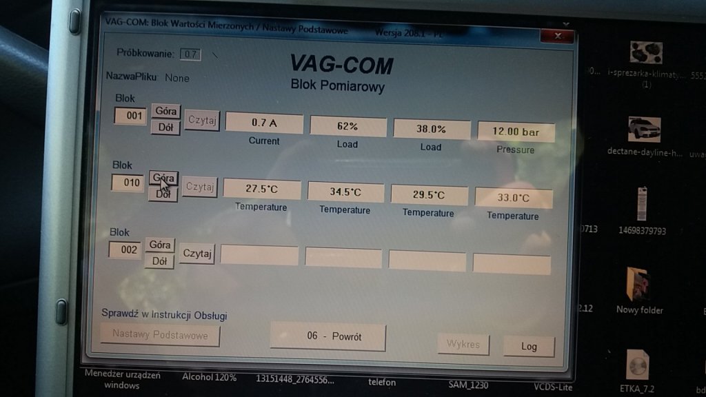

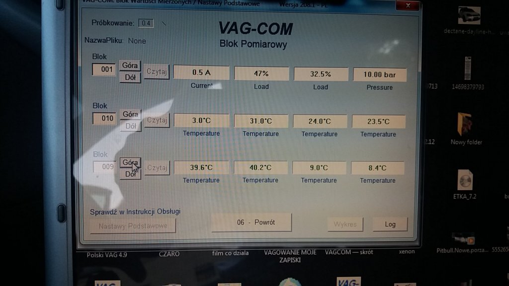

Witam. Mam identycznie. Na postoju jest ok a na wyższych obrotach lipa. Podczas szybszej jazdy też d*pa...pierwsze zdjęcie przedstawia temperatury na postoju A drugie podczas jazdy . Ogólnie zaobserwowałem ze N wolnych obrotach jest wyżsZe cisnienie ale jak tylko dodam gazu to cosnienie spada no i temp wyjście wyjścia z parownika też . Nie wiem rok temu osuszacz był wymieniany . Miesiąc temu padł zawór i został wymieniony ale mi wiem N jaki. Jak ktoś ma podobny problem lub jeśli to rozwiązał proszę o poradę co jest do wymiany. Dodam że jeśli poleje chłodnice to temp szybko spada
