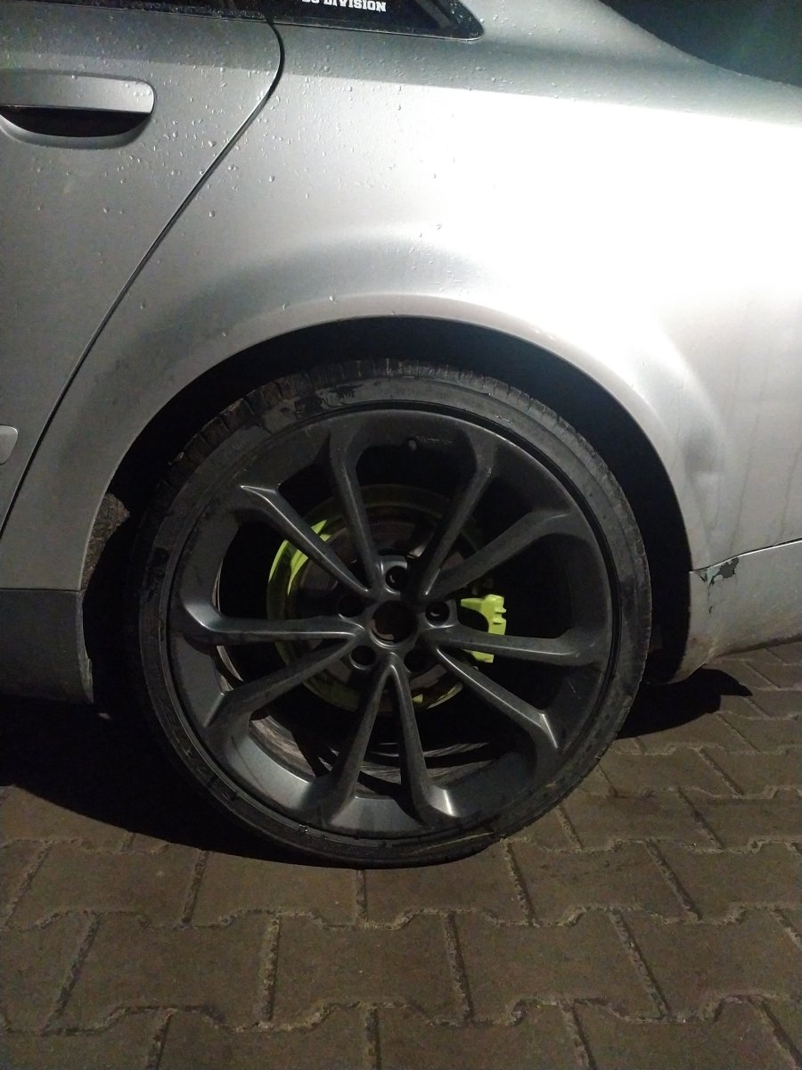

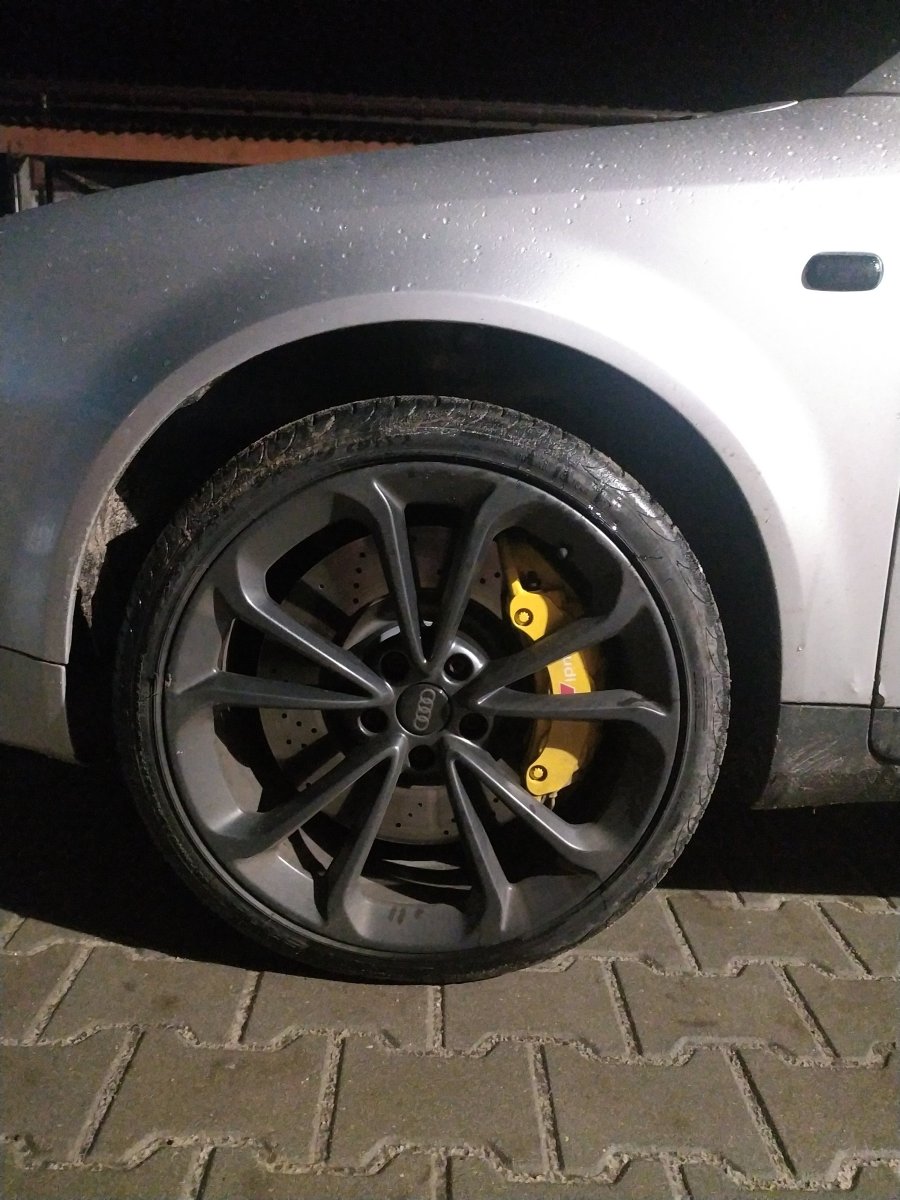

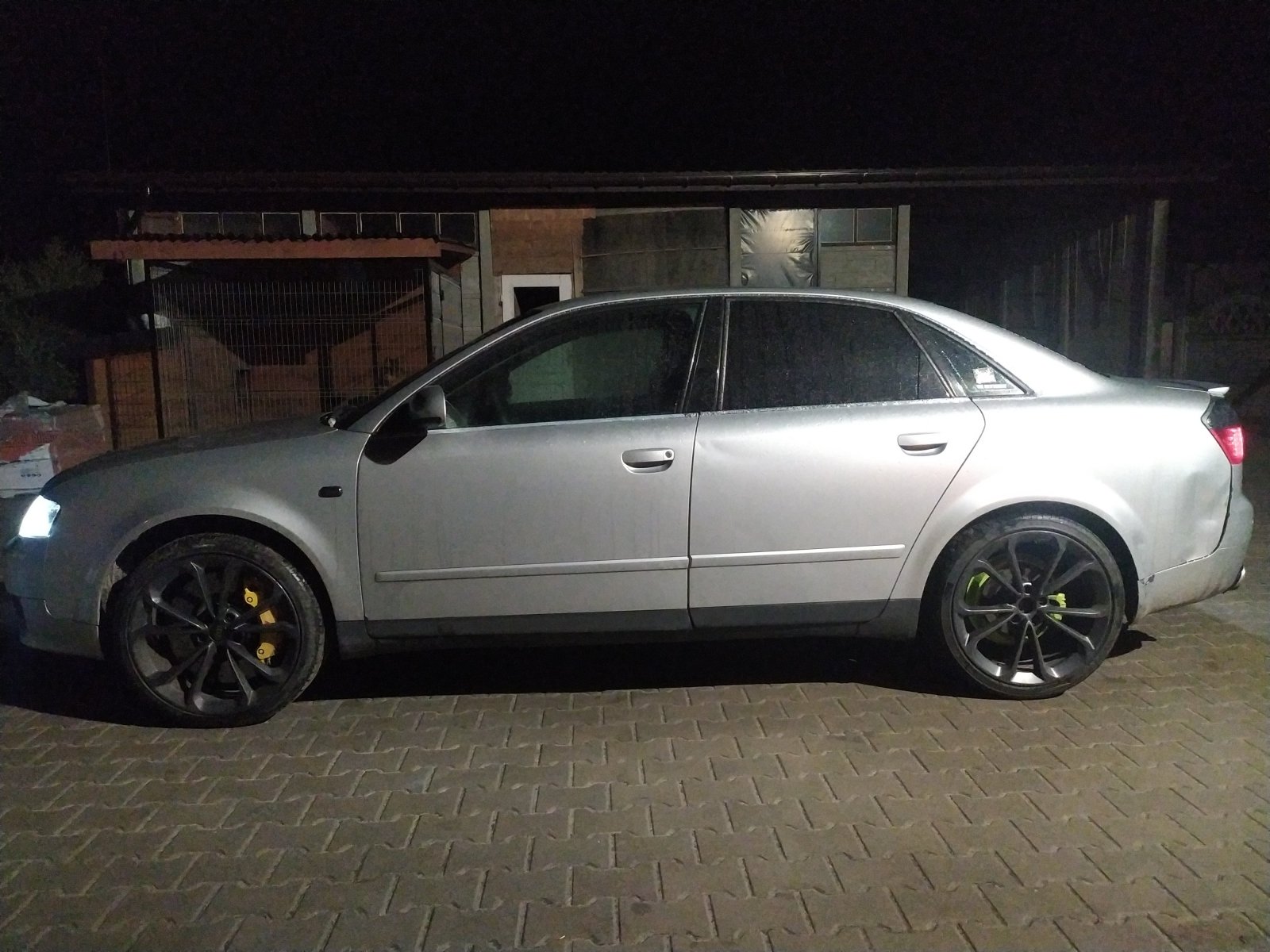

Kurdex12 Opublikowano 8 Lutego 2022 Opublikowano 8 Lutego 2022 Tak teraz patrzę na swoje auto i na sprężyny eibach i H&R To eibach obniża -35 a hr -40 Auto wygląda tak jak stoi Potrzebuje odpowiedzi kogoś kto się zna Czy jak kupię te sprężyny obniżające to tył bardzo będzie się różnił od przodu ? No bo na chłopski rozum jeśli teraz jest tak jak na zdjęciu to po założeniu będzie podobnie tylko że niżej Czy ja coś źle rozumiem Wrzucam zdjęcia jak to aktualnie wygląda Mam talerzyki os b5 ale nie wiem czy zakładać je od razu z sprężynami czy same sprężyny Proszę o pomoc
Mr.Joker Opublikowano 9 Lutego 2022 Opublikowano 9 Lutego 2022 21 godzin temu, Kurdex12 napisał: Tak teraz patrzę na swoje auto i na sprężyny eibach i H&R To eibach obniża -35 a hr -40 Auto wygląda tak jak stoi Potrzebuje odpowiedzi kogoś kto się zna Czy jak kupię te sprężyny obniżające to tył bardzo będzie się różnił od przodu ? No bo na chłopski rozum jeśli teraz jest tak jak na zdjęciu to po założeniu będzie podobnie tylko że niżej Czy ja coś źle rozumiem Wrzucam zdjęcia jak to aktualnie wygląda Mam talerzyki os b5 ale nie wiem czy zakładać je od razu z sprężynami czy same sprężyny Proszę o pomoc Teoretycznie obnizy rowno po tyle ile mniej wiecej jest podane. Tyl juz widze dosc mocno ci siedzi wiec moze ta roznica byc znikoma. Pamietaj obnizenie liczymy od wysokosci zawieszenia 1BA no i druga sprawa to taka ze ksztalt nadkoli przod i tyl sie rozni o jakies 1,5cm wiec mimo ze auto stoi rowno tzn mierzac metrowka tak jest to zawsze tyl wydaje sie siedziec bardziej, wlasnie przez te nadkola i wtedy duzo osob zaklada talerzyki z b5 zeby to wyrownac. Mozesz je zalozyc od razu a badz albo nie decyzja nalezy do ciebiez tym ze ja zakladajac eibacha do 1Be sie zdziwilem gdyz przod obnizyl sie o 55mm czyli de facto 25mm wiecej niz poodaje producent ale za to nie trzeba bylo talerzy. wszystko odpowiednio dobrane pod samochod i to jest moze cos co nie przemawia za tym zeby pakowac od razu talerzyki. Osobiscie na twoim miejscu poszedlbym w gwint i ustawil to sobie pod siebie. 1

Kurdex12 Opublikowano 1 Czerwca 2022 Opublikowano 1 Czerwca 2022 Witam ponownie Minęło trochę czasu i zebrałem graty do obniżenia auta Mam sprężyny eibach -30 mm przód i tył , pojechałem na stację diagnostyczną i zdziwienie bo wszystkie amory 75 procent a prawy tylny 25 procent , czy przez niego może tył mi siedzieć zbyt bardzo jak na zdjęciach wyżej ? Mam już kupione amory na tył i zastanawiam się nad kilkoma sposobami montażu wszystkiego i potrzebuje porady co lepiej 1- założyć nowe sprężyny eibacha do tego talerzyki b5 ( mam te kyb) 2- to samo co wyżej tylko na tył jeszcze podkładki serwisowe bo czytałem że też ludzie zakładają żeby tył zbyt nisko nie siedział Chodzi mi żeby uzyskać efekt prześwitu między nadkolem a oponą na jeden palec Bo zbyt nisko też być nie może Co mam robić ?
Langista Opublikowano 1 Czerwca 2022 Opublikowano 1 Czerwca 2022 Nowy amortyzator nie podniesie auta, on tylko pomaga wytłumić drgania, aby auto nie skakało jak na trampolinie. Tylko sprężynami obniżysz/podwyższysz auto. 1
