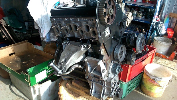

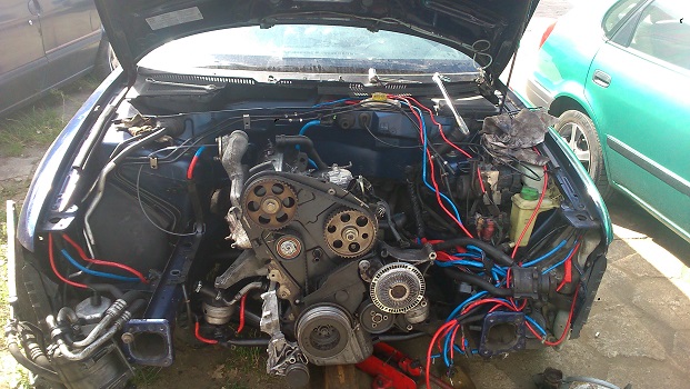

Początkowo był to silniczek 1.9 tdi VP z roku 2000, o oznaczeniu silnika AVG i mocy 110 koni, na który wgrana była mapa na teoretycznie 130parę km, niestety przytarła się góra silnika więc postanowiłem go wyjąc wspólnie z moim znajomym mechanikiem i złożyć od podstaw na większości nowych podzespołów ( większośc śrub, wszystkie uszczelki, podkładki, oringi, szklanki, panewki itd itd ), blok silnika splanowany, wyczyszczony, głowica splanowana, po próbie szczelności i obróbce gniazd zaworowych, wszystko montowane z zachowaniem jak najwiekszej precyzji i czystości przede wszystkim.
Jako, iż jestem zwolennikiem kolorków pozwoliłem sobie dodać zycia moim przewodom :)

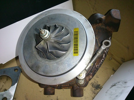

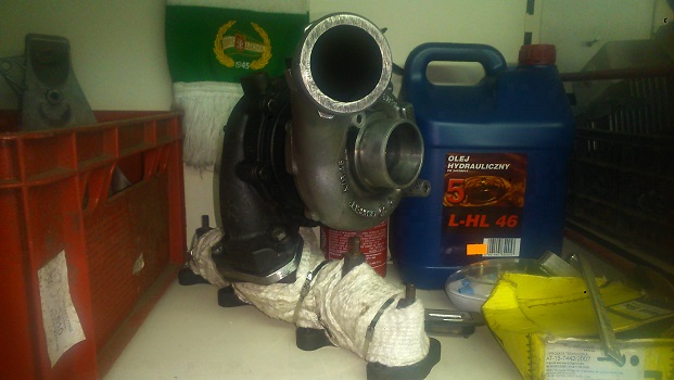

Turbo wstawilem troszkę większe, mianowicie GTB1756VK.

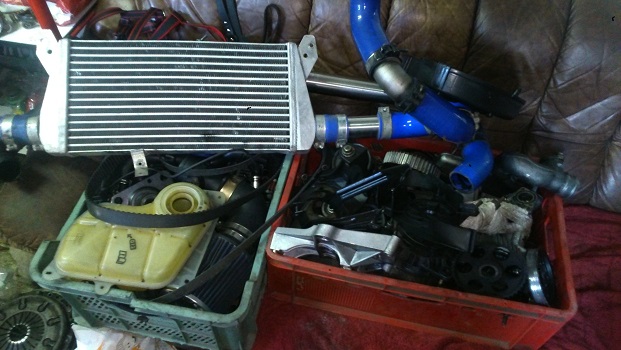

Tu dla porównania turbinka AVG, AFN oraz GTB1756VK
Ps. Musiałem lekko wyciąć belkę z przodu, żeby wszedł ten ICEK, problematyczna była tu chłodnica klimy, brakło miejsca:)

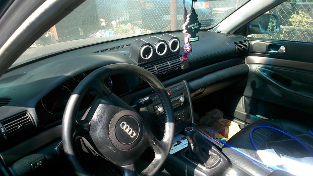

Zegary BOOST, OIL TEMP, OIL PRESSURE .
Zegary zamontowałem sobie o tak fikuśnie :) rzucają się w oczy..

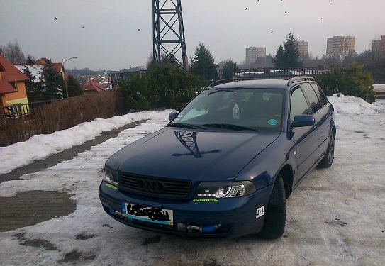

Autko zostało obniżone o jakieś 8cm zarówno z przodu jak i z tyłu, na jakiś twardszych spręzynach, niektóre zdjęcia z przed operacji :)

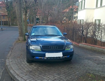

Co ty masz naklejone pod lampami?

Pod Lampami są naklejki promujące firme znajomego z częsciami tuningowymi :) www.carstuff.pl
