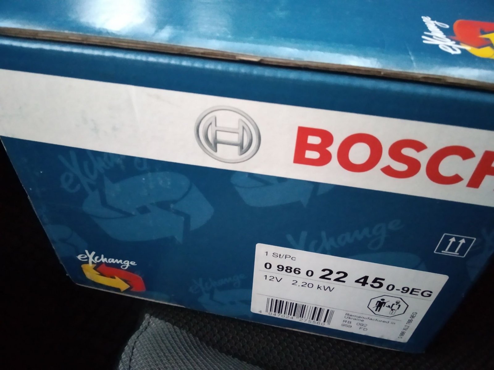

W dniu 10.07.2020 o 23:17, DanielMod napisał:
Mam nadzieję że w przyszłym roku na Bukowinie będzie szerokie grono oglądających ? czekam teraz na paczuszkę od @golden87 jak zawsze współpraca wymienna gratów między nami działa a ogarnął szybko i w rewelacyjnej kasie jak dojdzie to się pochwalę ?
Dzis paka leci... ;-) Jak to zwykle u Daniela, nie ma pół środków, nojka z nawyszej póły :thumbup1:
Jeden ostatni chyba w PL ?  Czekam na paczkę ? Dzięki ?
