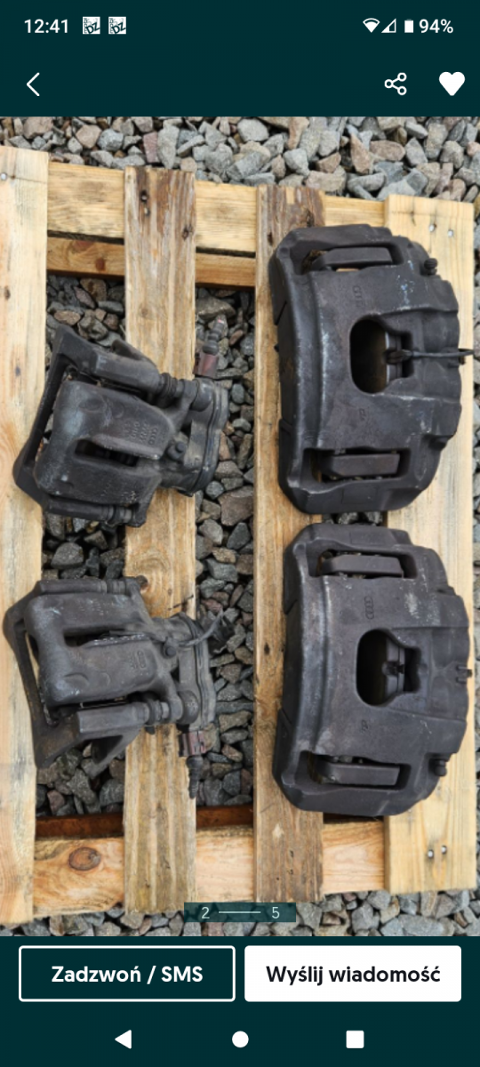

rrrudy25 Opublikowano 28 Lutego Udostępnij Opublikowano 28 Lutego (edytowane) Ok, dzięki za podpowiedź,jestem dopiero na 30 stronie tematu ale gdzieś ten toporny kształt zacisku obił mi się o oczy. Gość pisze że przód jest pod 356mm,tarcza A6 C7 3.0 pasuje do b8? Taki zestaw na szybko znalazłem Pomyłka,3,0tdi ma inne zaciski Edytowane 28 Lutego przez rrrudy25 Odnośnik do komentarza Udostępnij na innych stronach Więcej opcji udostępniania...
rrrudy25 Opublikowano 28 Lutego Udostępnij Opublikowano 28 Lutego Wiedza bogatsza o 70 stron,set wybrany będzie 356/330,widzę że najlepiej uzyskuje się odpowiedz w punktach 1,2,3... 1-Zestaw potrzebny z A6 C7 3,0bitdi czyli ten ze zdjęcia wyżej ☝️ 2-tarcze i klocki też A6 C7 3,0bitdi 3-przewody(oplot)nie koniecznie 4-nowy płyn Odnośnik do komentarza Udostępnij na innych stronach Więcej opcji udostępniania...
Dev Opublikowano 28 Lutego Udostępnij Opublikowano 28 Lutego Plus Osłony na przod Odnośnik do komentarza Udostępnij na innych stronach Więcej opcji udostępniania...
Wandej Opublikowano 29 Lutego Udostępnij Opublikowano 29 Lutego 7 godzin temu, rrrudy25 napisał(a): Wiedza bogatsza o 70 stron,set wybrany będzie 356/330,widzę że najlepiej uzyskuje się odpowiedz w punktach 1,2,3... 1-Zestaw potrzebny z A6 C7 3,0bitdi czyli ten ze zdjęcia wyżej ☝️ 2-tarcze i klocki też A6 C7 3,0bitdi 3-przewody(oplot)nie koniecznie 4-nowy płyn Zgadza się wszystko. Tylko klocki tył od S4 B8 ponieważ te z C7 będą miały bezużyteczne czujniki. Jeśli chcesz tarcze i klocki pisz pw zrobię wycenę Odnośnik do komentarza Udostępnij na innych stronach Więcej opcji udostępniania...
