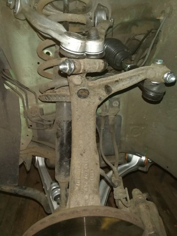

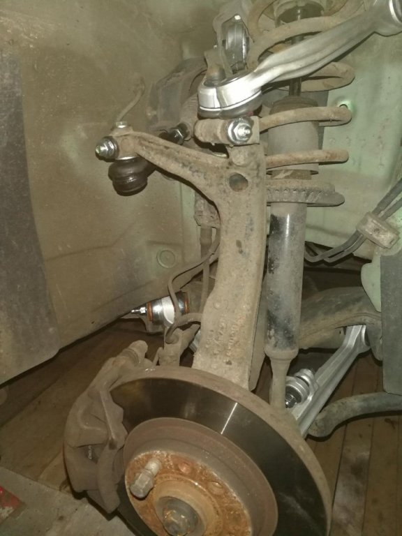

kamil-vag Opublikowano 11 Kwietnia 2019 Opublikowano 11 Kwietnia 2019 Dziś zmieniałem talerzyki na te z B5. Przy okazji sprawdziłem zawias, na razie prawa strona. Górne wahacze jest super, gumy nie parcieją, sworznie sztywne. Dolny prosty też OK. Niestety prawy dolny banan dziwnie lekko da się ruszać ręką, już niewielka siła wystarczy do odgięcia tulei... Wkładki tłumiące wyleciały. Już raz ten banan był reklamowany i przyszedł niby ten poprawiony. Od razu pisze, on był zmieniony w kanale, auto stało na kołach, także nie ma mowy o nadrywaniu tulei przez zły montaż itd... jutro sprawdzę z lewej strony: VID_20190411_134640.mp4

kamil-vag Opublikowano 13 Kwietnia 2019 Opublikowano 13 Kwietnia 2019 Drążki jak najbardziej OK, sztywne, ale bardzo szybko je korozja bierze... Co do banana, rozebralem kilka wahaczy, ORI, MS i SKV... I mam pewną teorię na te tuleje. Jak dla mnie jest to wina źle spasowanych wkładek tłumiących... Ori tuleja po ponad 200k km, tej plastikowej nie da się wyciągnąć, a gumowa wychodzi bardzo ciężko... MS i SKV gumowa wychodzi w palcach, plastikowa przy lekkim użyciu siły... Wystarczy, że wyleci wkładka tłumiąca i od razu zmienia się zakres pracy wahacza, gumy w tulei są bardziej rozciągane co powoduje ich szybsze zużycie, nadrywanie i zerwanie... Nie próbował ktoś może wprasować tulei Lema w banan MS lub SKV ? ? ?
