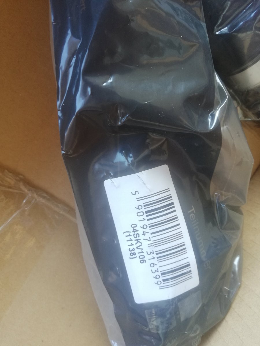

Witam Panowie,

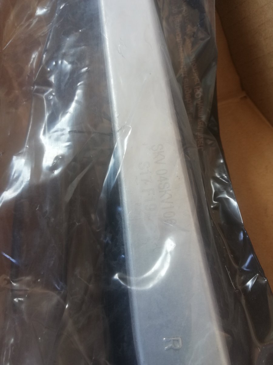

podpowiedzcie - to oryginał czy jakieś nowe oznaczenie? (zwykle był czarny napis skv germany + kod produktu) te są z allegro, ale mogę kupić na miejscu a potrzebuję szybko :)
z góry dzięki
Oryginał...
Druga sprawa nie ma sensu podrabiać tego typu firm, gdzie wahacze i tak są stosunkowo tanie.
Jasne - jeszcze pytanie o różnice w oznakowaniu - te są z jakiejś starej partii?
