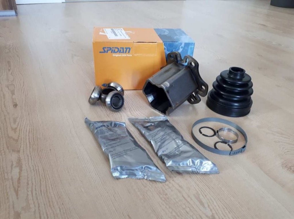

Kiedyś opisywałem, że wymieniałem gumę na przegubie wewnętrznym. Już wtedy wyczuwalne były na nim luzy. Sporo szuakłem czytałem i ostatecznie udało się zdobyć komplet ze Spidana - czyli w sumie to co szło na ORI montaż:
  • Spidan 24745
Co dziwne każde pudełeczko zawiera dwie porcje smaru :P na razie przeguby leżą u siostry w DE bo zamawiałem przez ebaya, ale we wrześniu będą u mnie to może pokuszę się o wymianę i porównanie ze starymi jak wygląda ten luz...
W SKFie też są dwie tubki smaru. Jedna w przegub kolejna w osłonę zapewne.

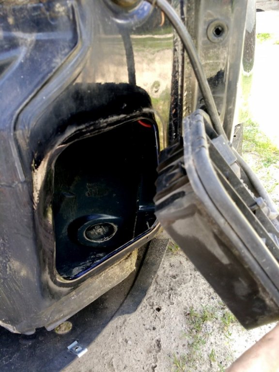

Teściowa zafundowała mi rozebranie boczków, bo podniosła daszek rolety do góry, wyjęła zakupy i zamiast daszek opuścić to klapnęła klapą i tak się o szybę rozprężyło, że aż popękały zaczepy (te w boczkach) :( I jak zwykle tekst - "przecież to tylko samochód..." - ludziska nie rozumieją pasjonatów :P
No ale z dwojga złego dzięki temu zobaczyłem, że w tylnym zagłębieniu po prawej stronie zebrało mi się trochę wody :kwasny:
Po kilku konewkach wody na auto i siedzeniu w bagażniku znalazłem przyczynę.

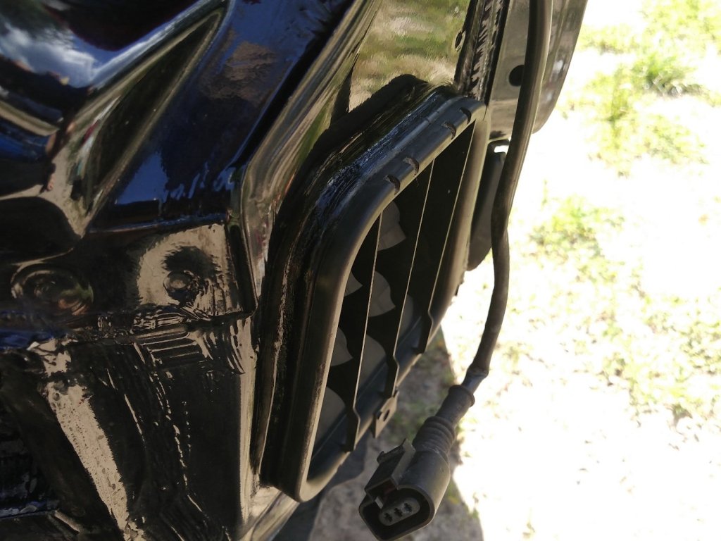

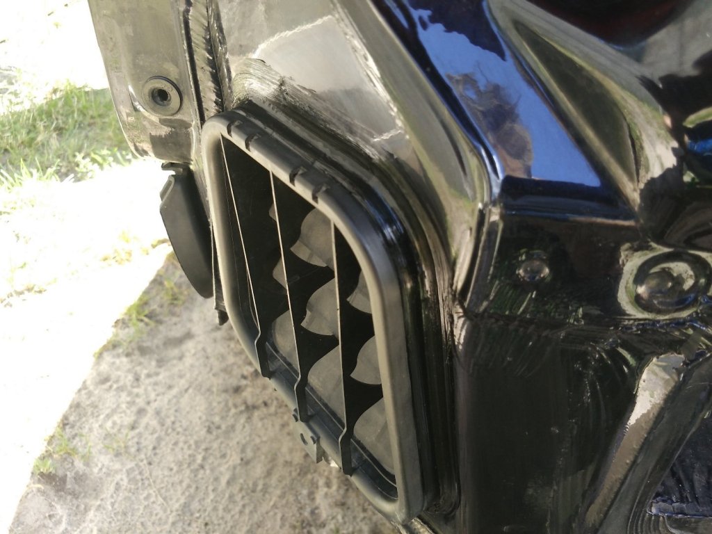

Uszczelka na kratce wentylacyjnej rozpadała mi się na 3 części w rękach. Druga sprawa pełno pod nią piachu i syfu. Widac nawet na kratce mokre ślady jeszcze... Szybka akcja mycia i odtłuszczania i kratka zamocowana z pomocą uszczelki w płynie, dodatkowo zrobiona fazka po obwodzie i z lewej i z prawej.

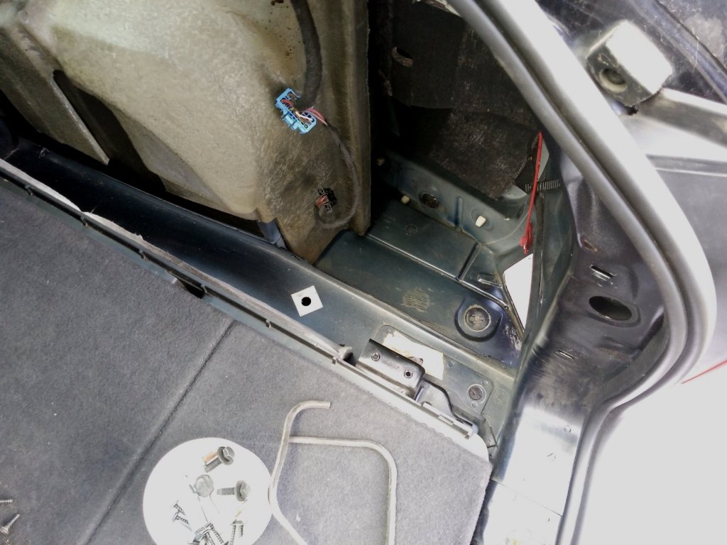

Po zrobieniu kratek, zabieram się za montaż... Patrzę i myślę - kur... przecież tu nie ma belki :/ Nie wiem czy to w DE czy już w PL się tego pozbyli... Dało mi to do myślenia czy może nie był bity z tyłu czy co, ale po oględzinach wszystko jest OK, nie ma nigdzie żadnego śladu uderzenia itd... Wszystko proste...
No ale belka już do mnie jedzie - całe 37 zł z wysyłką na allegro :P Dobrze, że dotychczas nikt mi d*pę nie wjechał bo by była masakra z tyłem...
