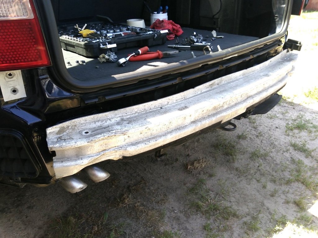

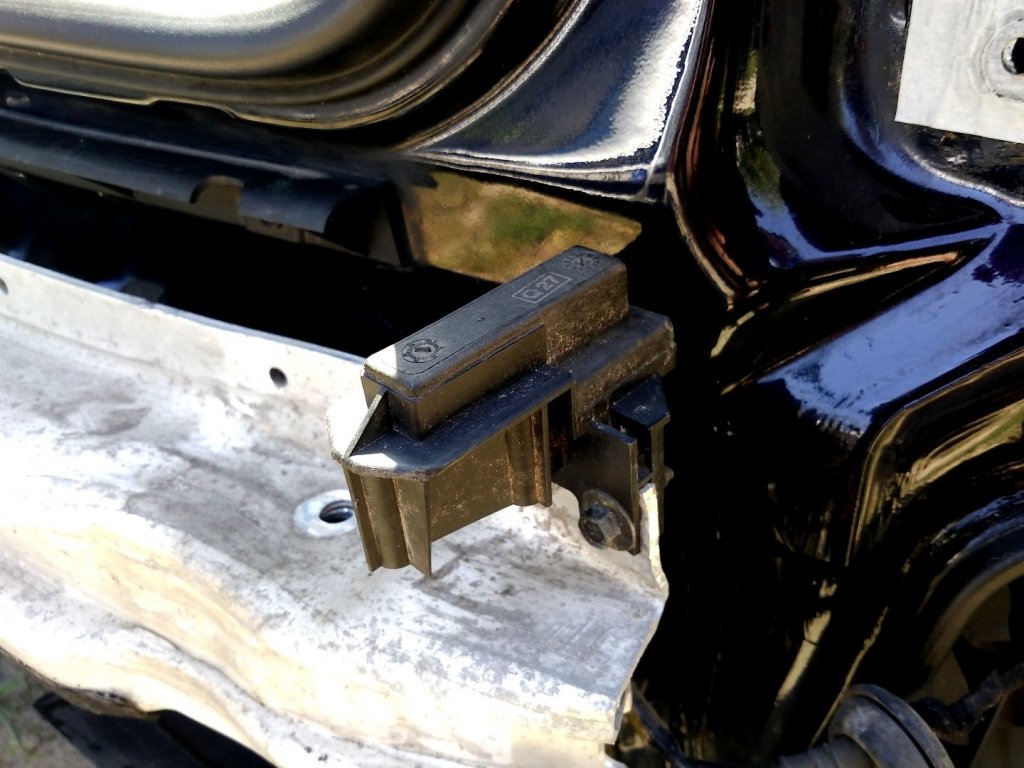

Dziś z rana kurier przyniósł belkę ;)
Zastanawiało mnie co to za wtyczka wisiała po prawej stronie. Trochę doczytałem i wychodzi, że antena od zegarka radiowego wskaźników.  Heh tyle szczęścia, że belka przyszła właśnie z anteną :P Czyli za 37 zł trafiłem ładną promocję ^^

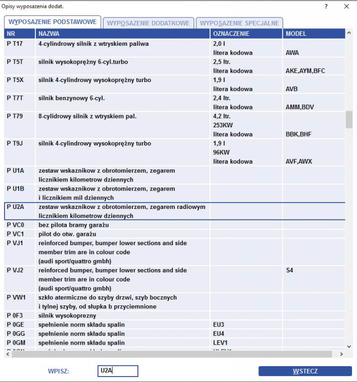

Przejrzałem na szybko kody wyposażenia i jest U2A - Instrument insert with km/h speedometer, radio-controlled clock, tachometer and trip odometer
Czyli powinno to działać, później się pobawię VCDS-em w kodowaniu, bo chyba mam na manual zegarek ustawiony :P

Daj znać co z tym kodem U2A. Nie za bardzo ogarniam do czego służy :)

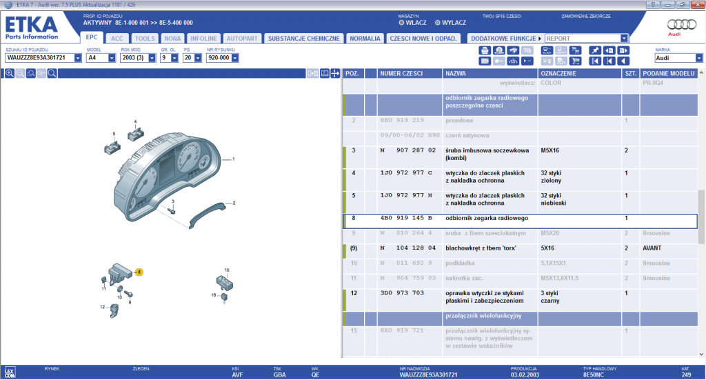

Łukasz, jak rozkodujesz sobie VIN - to dostajesz listę z kodami wyposażenia auta, czyli to co było fabrycznie zainstalowane w samochodzie.
Taki rozkodowany plik VIN'u można wrzucić do ETKI i wtedy w częściach pokazują się tylko te pozycje, w które wyposażone jest auto (oznaczone na zielono, tych co nie ma na szaro)
No i wszystko wskazuje na to, że mnie ktoś tego pozbawił hehe :P
Mam VIN rozkodowany poprzez autoDNA wszystko w PDFie. O tym triku w etce nie wiedziałem potestuje :) dzięki.

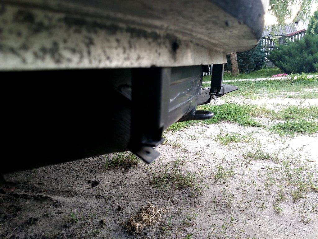

Do tej belki musisz jeszcze przygotować mocowania zderzaka bo nie widze ich na fotkach.
Rozwiń
Artur o te mocowania Ci chodzi ? Jeśli tak, to są :P

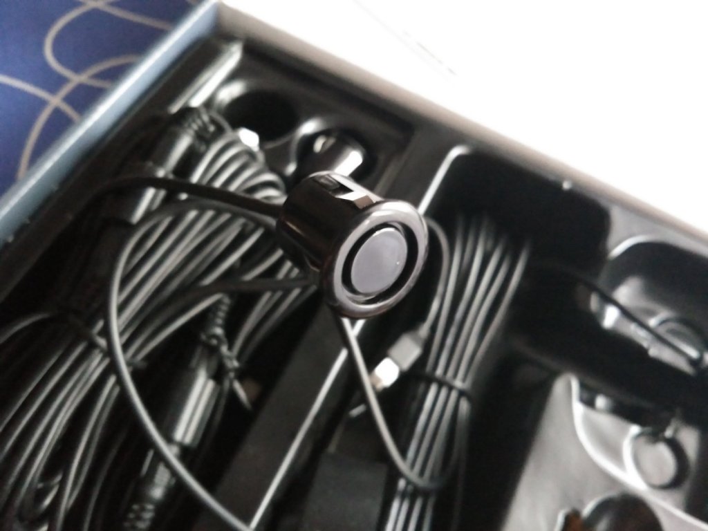

Czujniki już mam. Jutro pobawię się w montaż na zderzaku.
I jak z tymi czujnikami?
Rozwiń

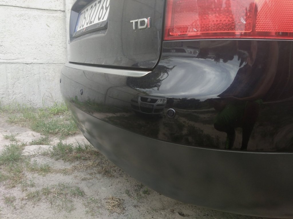

Zamontowane, działają - jestem zadowolony, robiłem testy z dojazdem do mojego drugiego auta  i jest bardzo dobrze. Prysnąłem je pod kolor i nic nie zakłóciło działania...

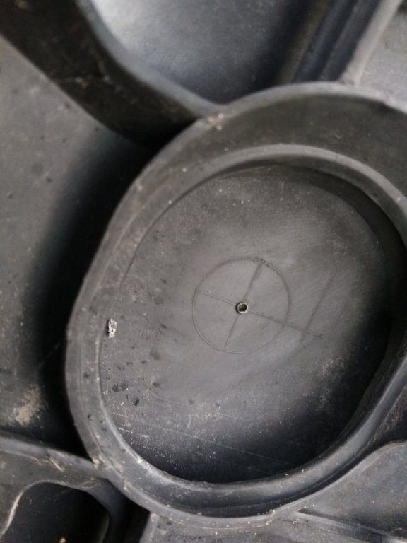

Zdjęcia z telefonu to jakość taka sobie...  ale tak jak myślałem, nie rzucają się w oczy (są malutkie) i źle to nie wygląda ;)
Chwała im za pomysł z zaznaczeniem miejsca wiercenia w ORI zderzakach :P
Haha a ja juz robiłem zdjecia zdesia z pdc ze bede mazakiem kreslił gdzie wiercic a tu tak informacja[emoji16][emoji106]
Daj linka
a te znaki to nie sa oznaczone miejsca pod montaż dodatkowej listwy ozdobnej ???
Raczej nie bo u mnie w oryginale sa na tej samej wysokości.

Czujniki kupiłem takie: Vertex Gold Basic 18mm
Rozwiń
To są na bank od PDC :thumbup1: Zresztą wystarczy popatrzeć na ORI zderzaki z PDC i widać, że tak samo są ulokowane koszyczki.
