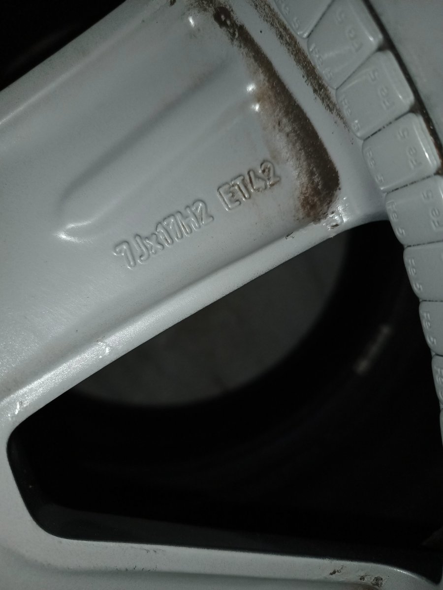

Witam, jakie opony polecilibyscie do tych felg ? Chodzi mi głównie o parametry nie o firmę
225/45R17
Jak oczekujesz większego komfortu to 215/50/17 (dobry zamiennik ori 235/45/17)
225/45/17 zakładają, ale na kiepskie drogi po wioskach szybko zabierzesz się za zawieszenie.
Twój wybór.
Sporawo tych odważników masz naklejone :lol: Ja bym założył 225, idealnie z rantem się chowa, jednak 235 jest w 100% 'legalne' i nie wygląda jakoś strasznie..
Tu masz 225/45/17 felga 7j,wg mnie na taką felgę 205 lub 215
Ja na 7j zakładam opony 205.
