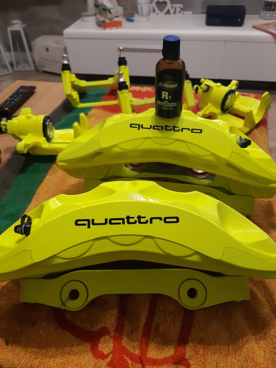

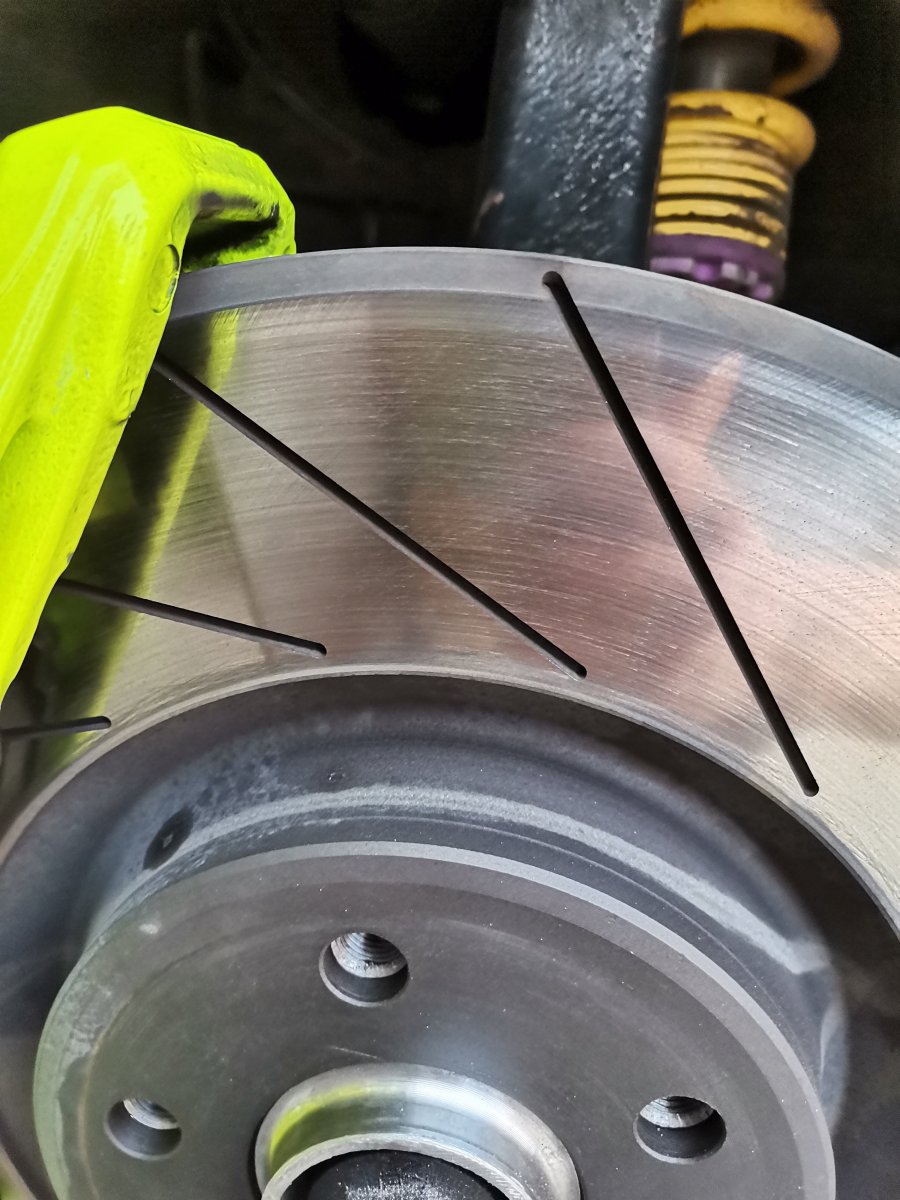

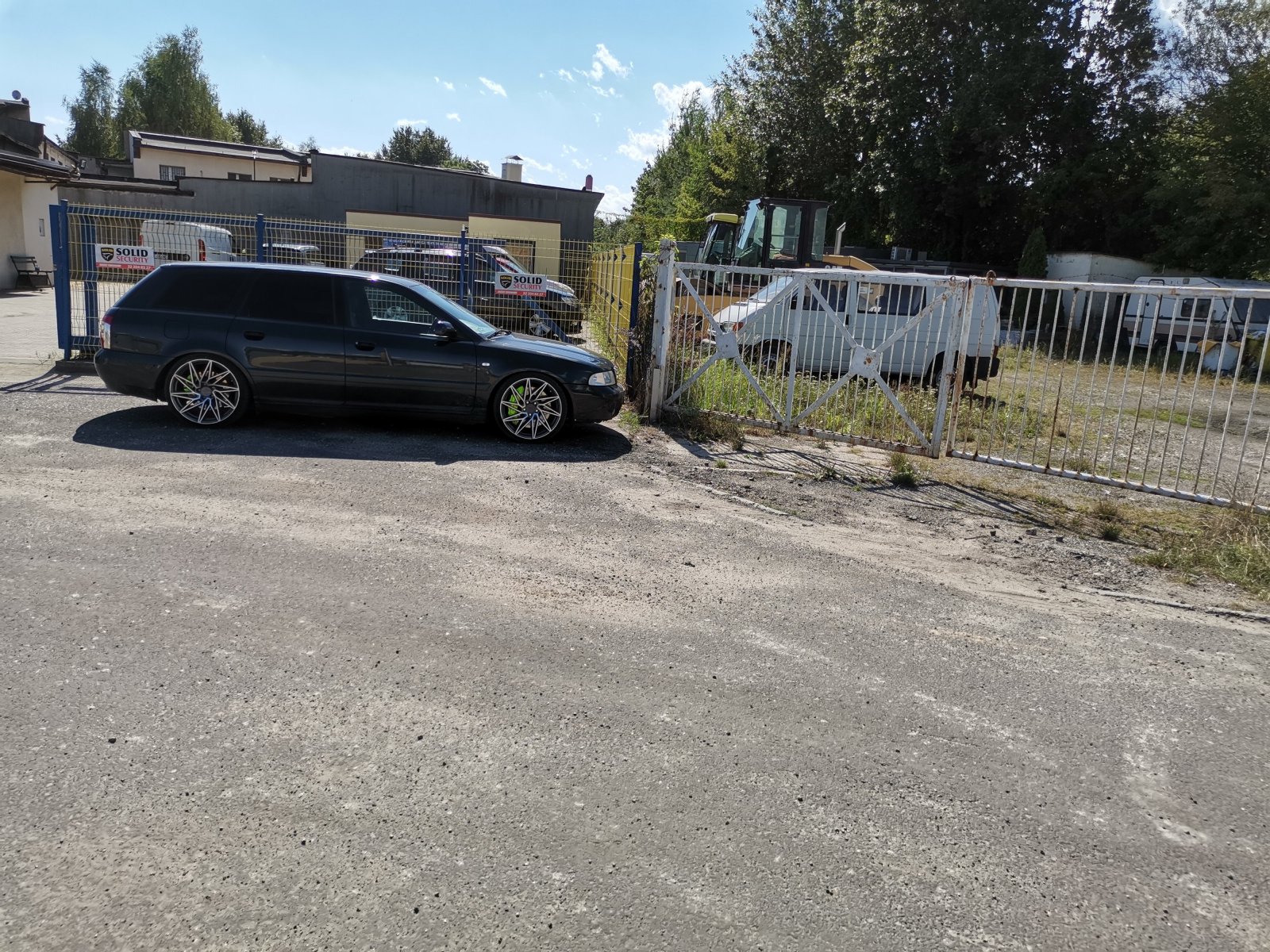

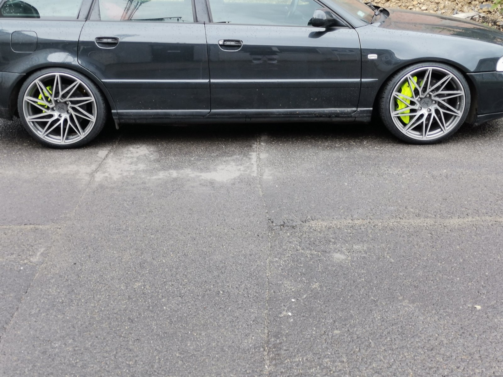

I mamy finalna przymiarkę na przód ?
Niestety keskiny nie są kierunkowe ?

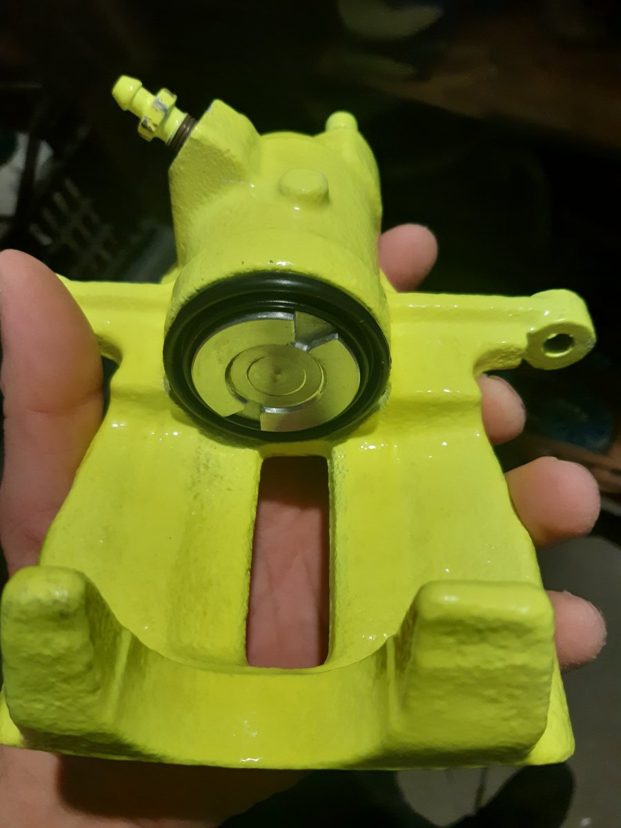

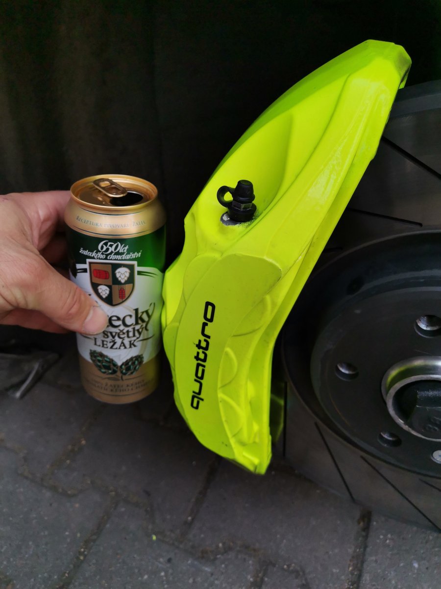

Na tył inne zaciski, a z przodu ori adapter z rs4 b9
Edytowane przez przemolll
:slina:

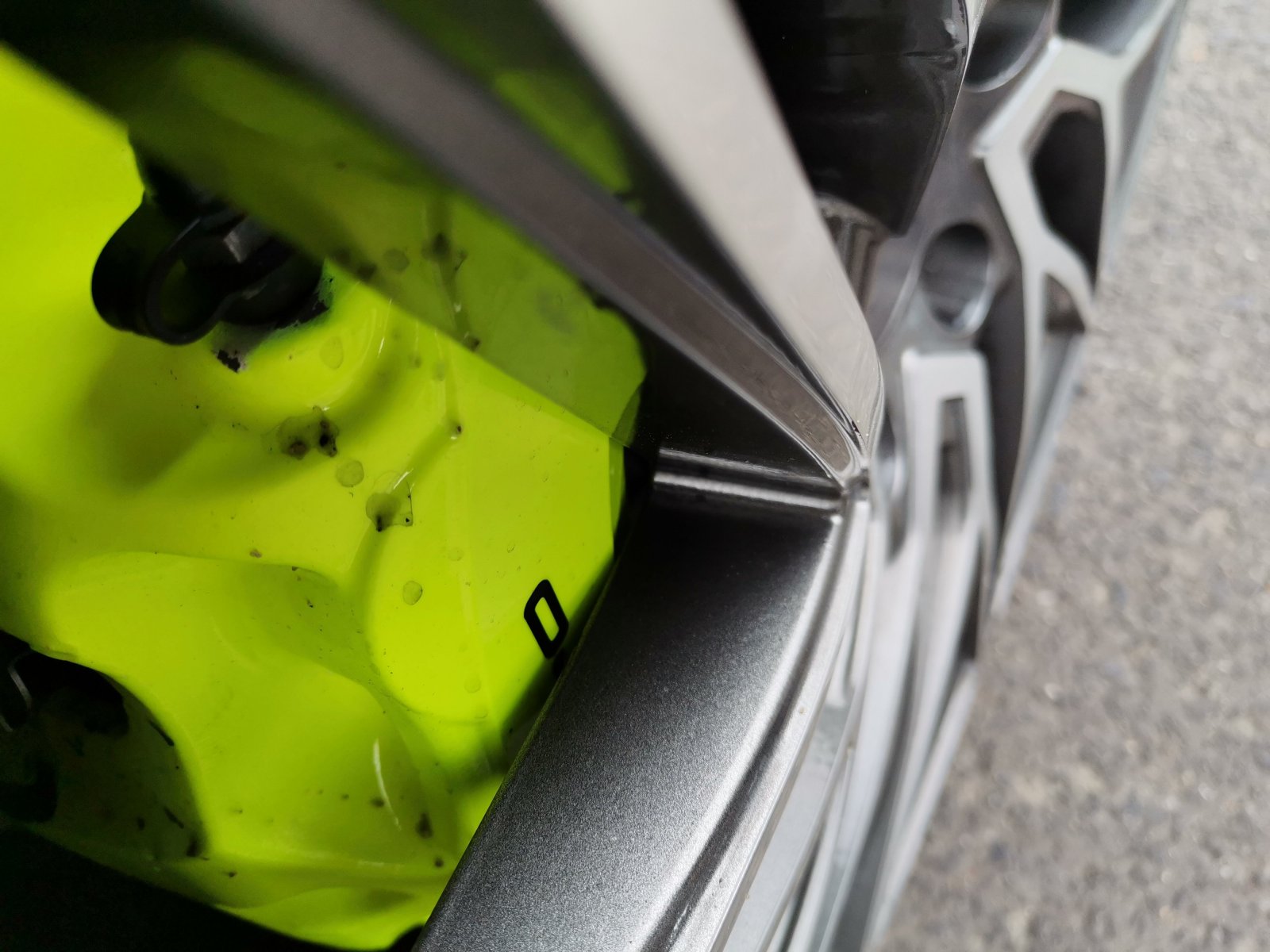

łooo :heat:

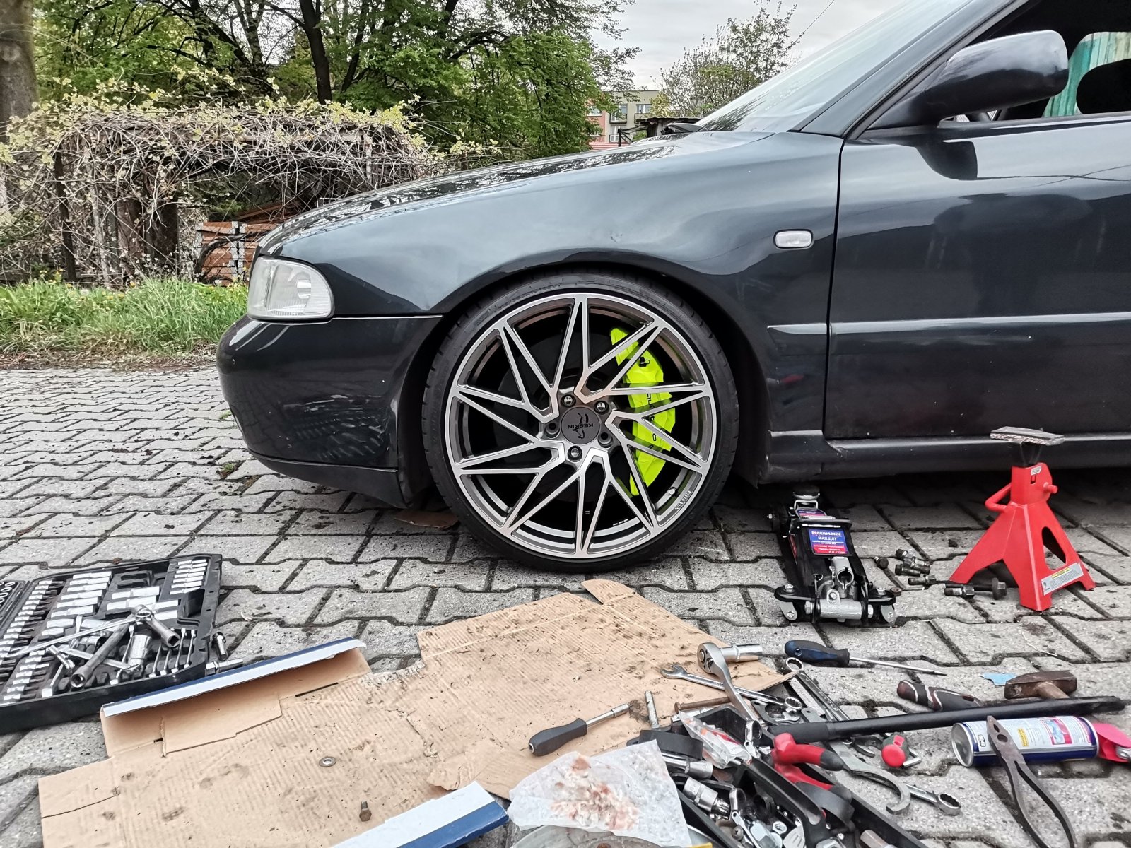

koło + ten zacisk robią robotę

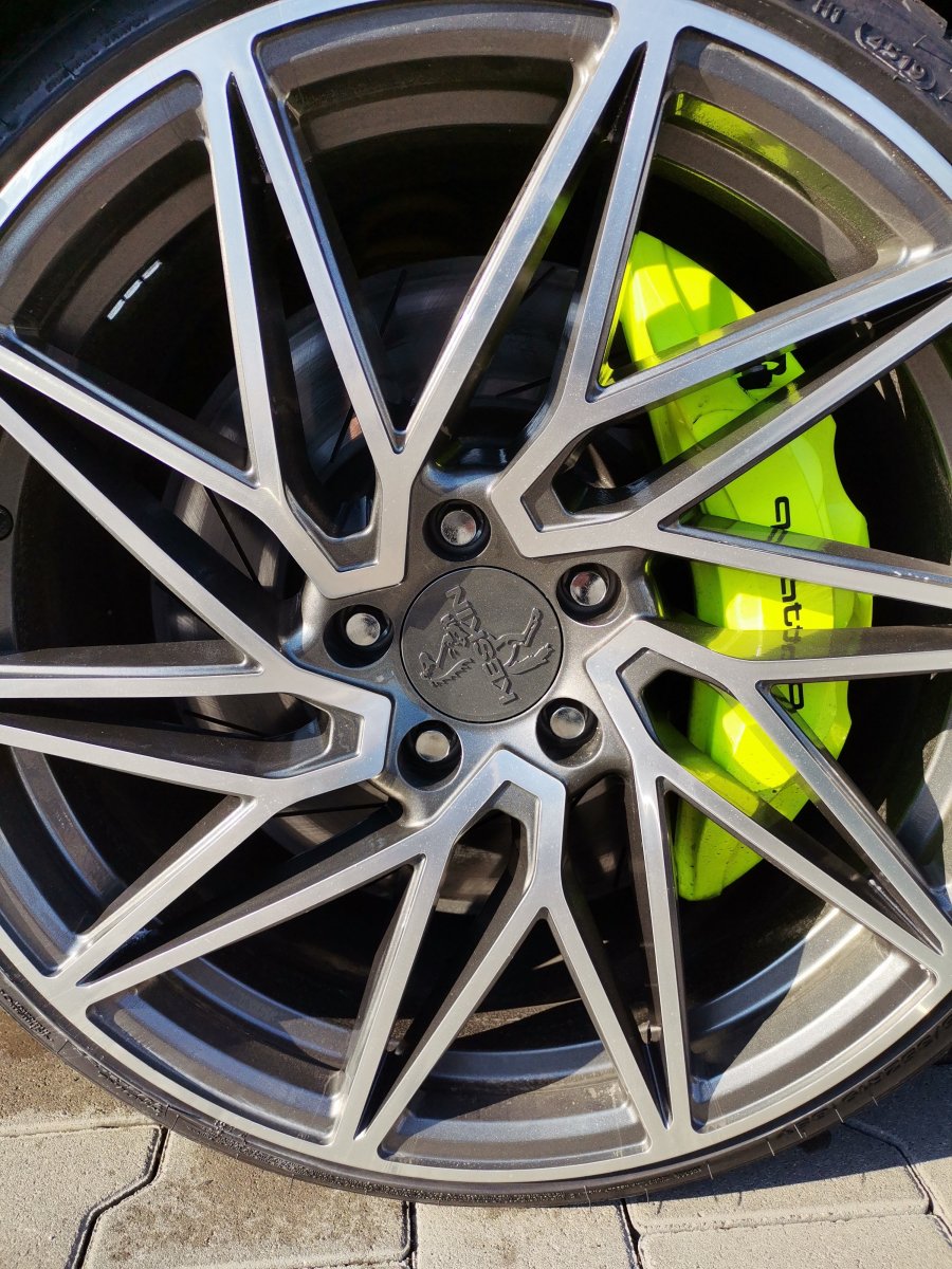

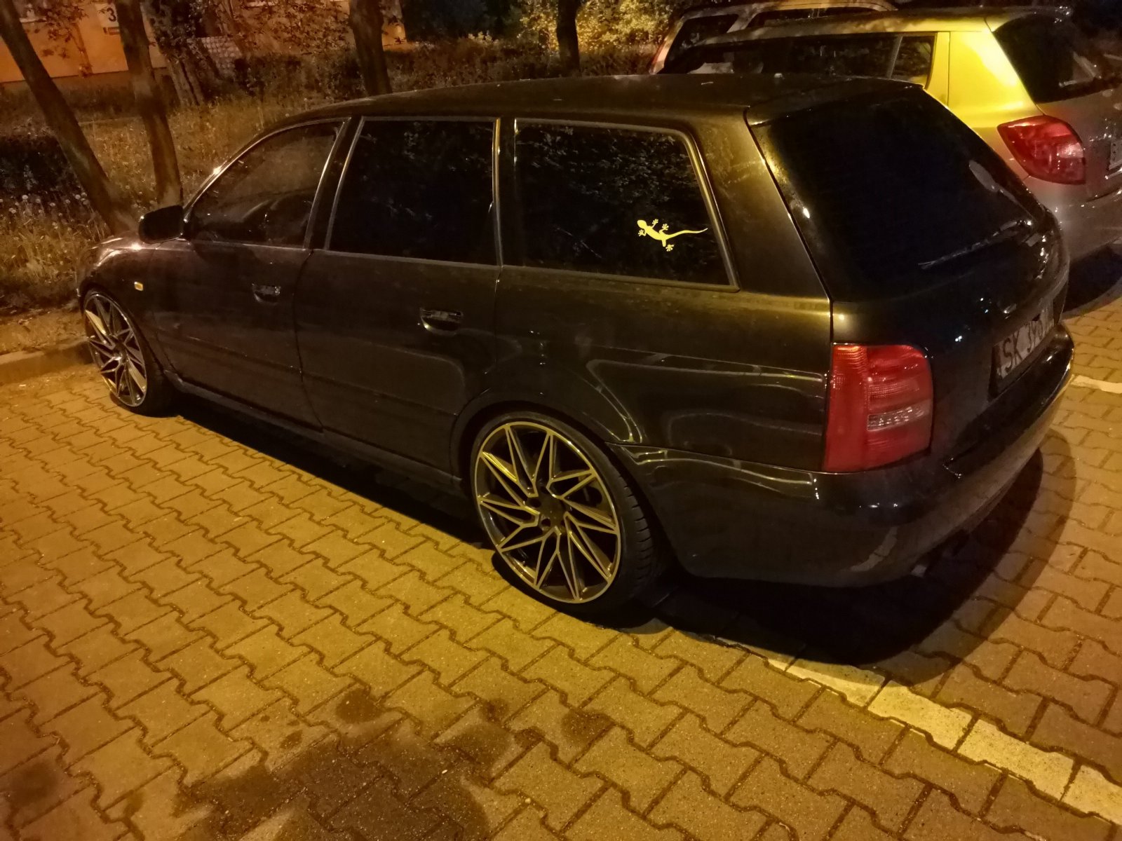

Co to za felga ?
W dniu 18.05.2020 o 23:55, Dev napisał:
Co to za felga ?
Keskiny kt19.
Hamulce dotarte i powiem ze hamowanie z 200 do zera to przepaść ??

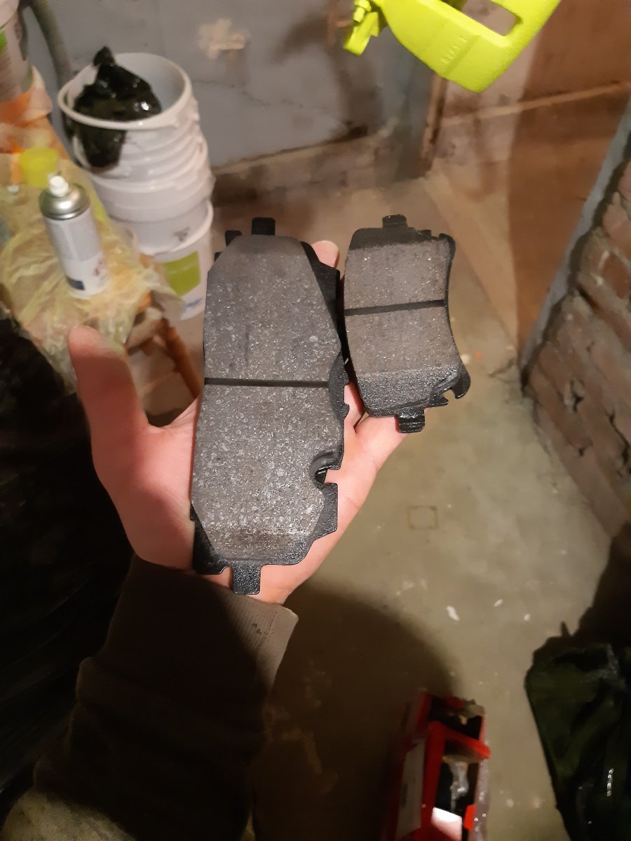

Tarcze rottinger przód 356/34 tył 330->326/22
Klocki zimermany p+t
Płyn ate dot4 ( puszka blaszana)
Przewody w stalowym oplocie hell
Nowe felgi keskiny kt19 8.5j przód et45 tył et30
Dystanse przód 10mm
Nowe opony hannkok evo3 19/215/35

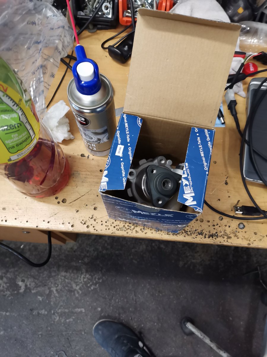

Coś tam się dziej ?

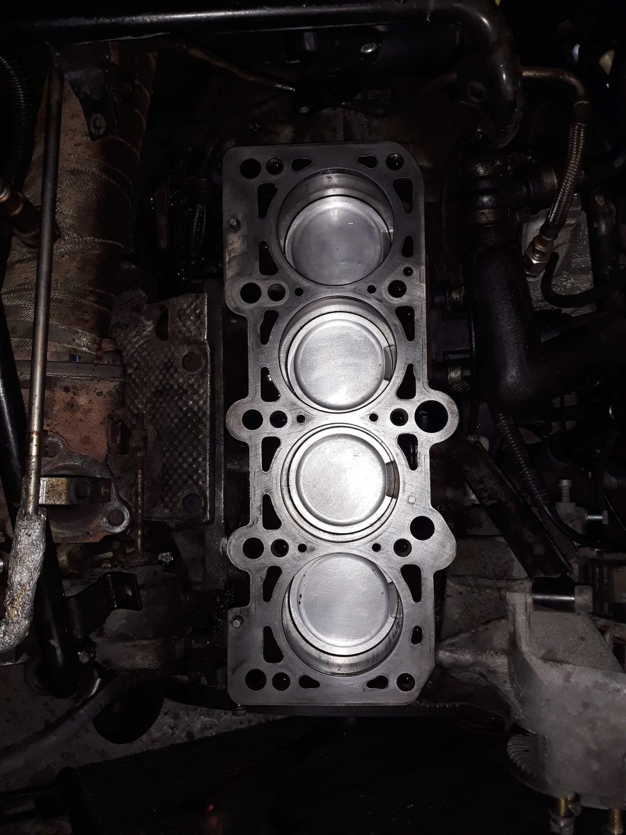

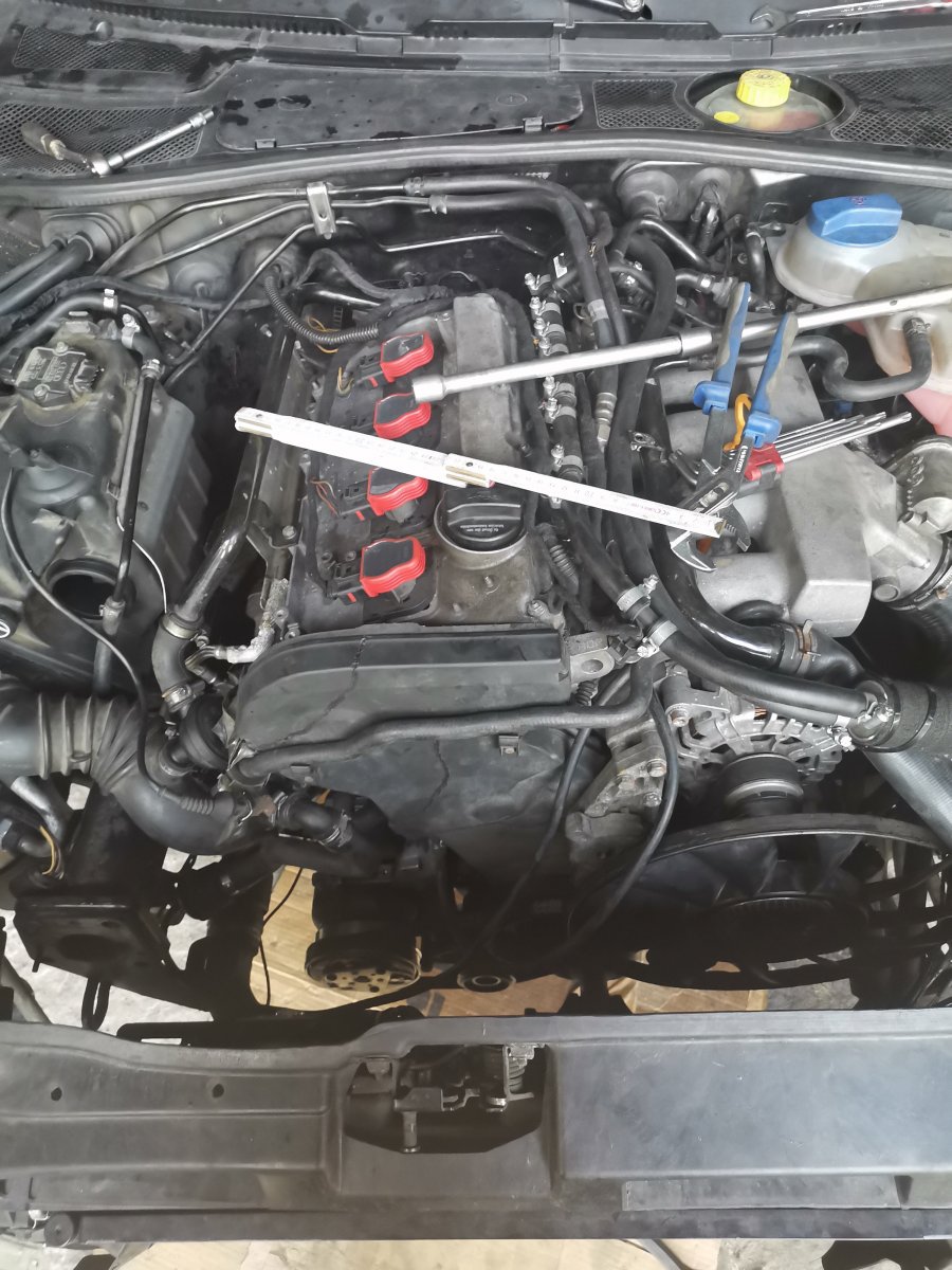

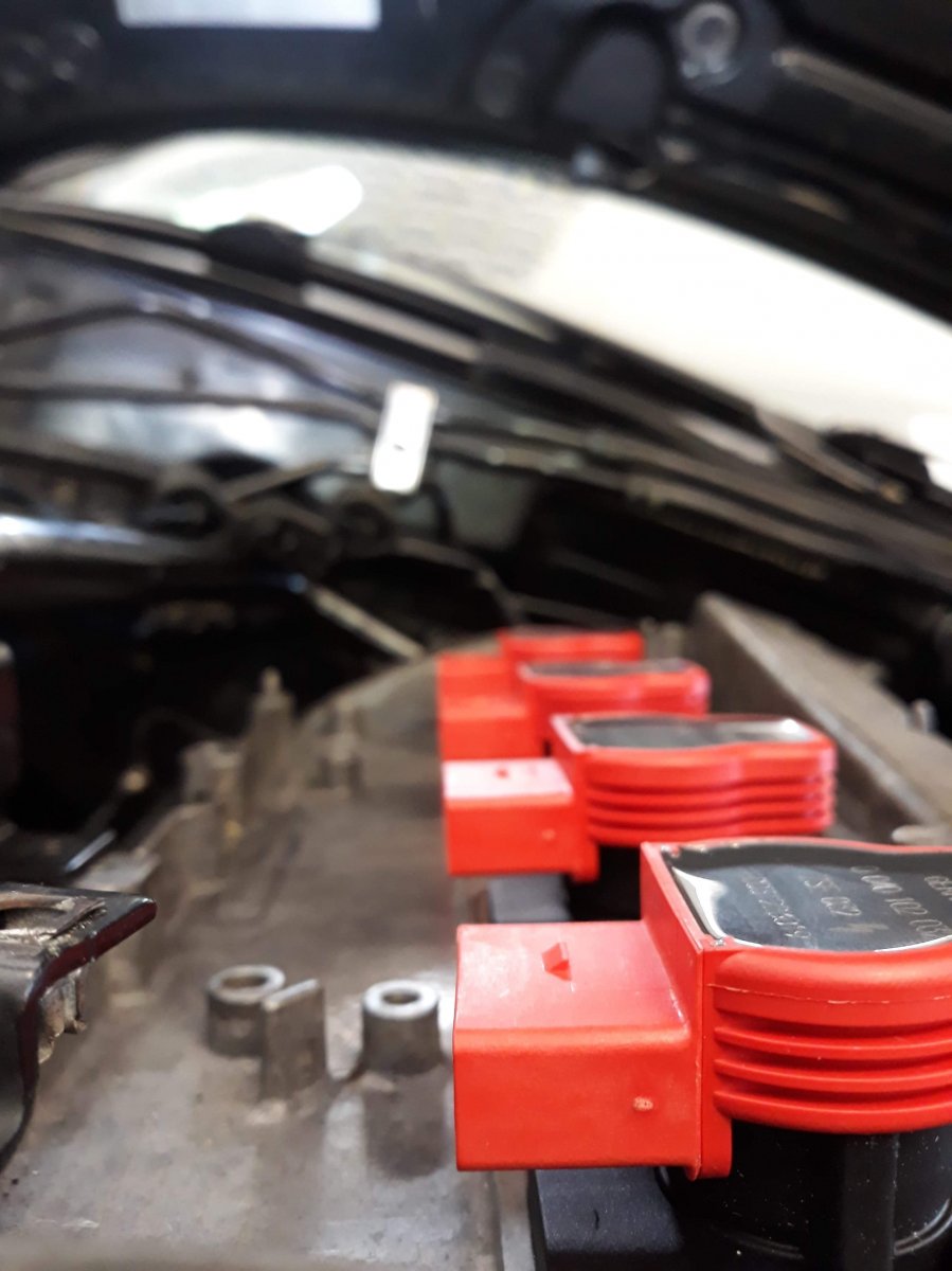

Cewki tfsi
Nowe świeczki ngk

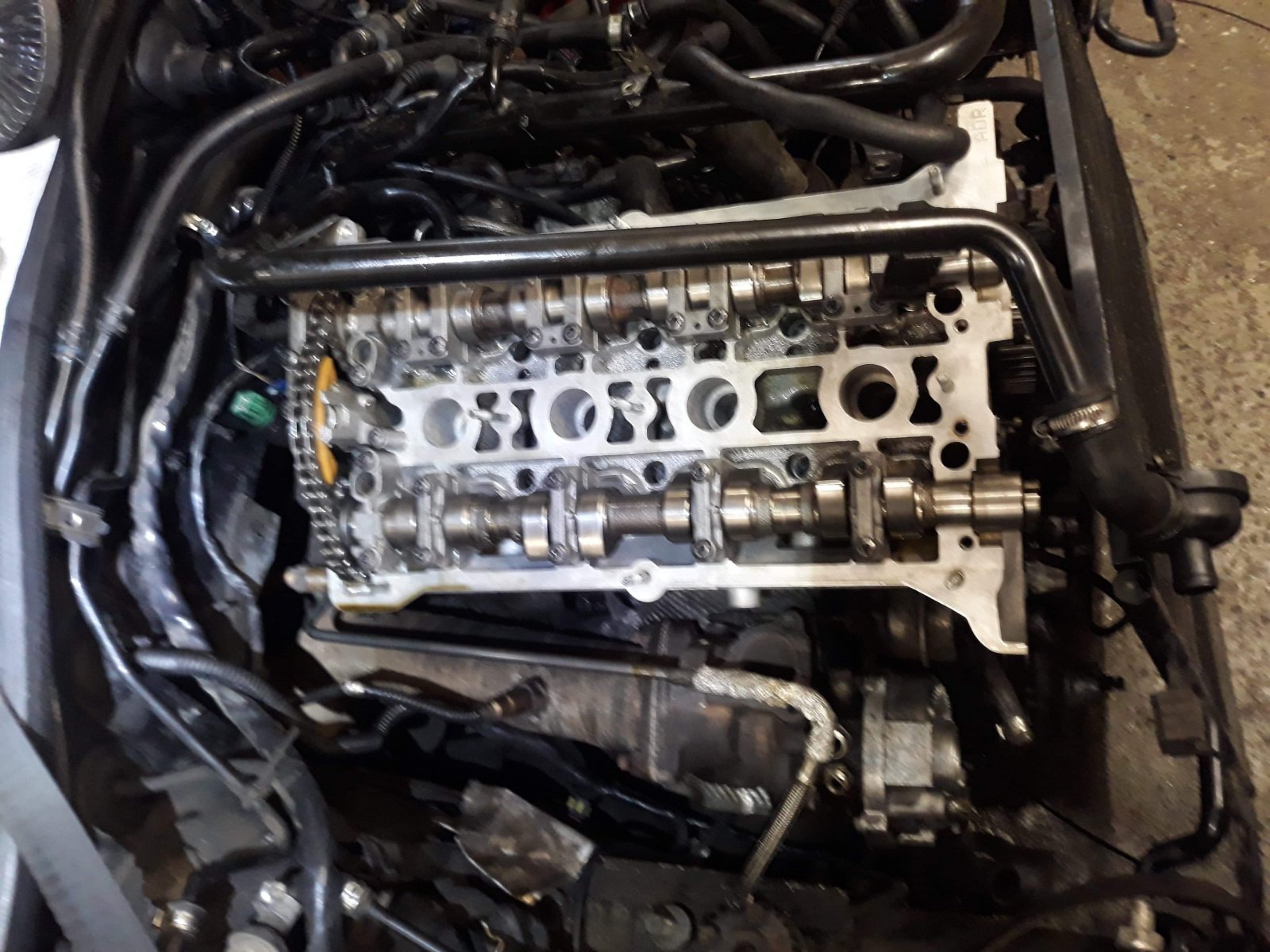

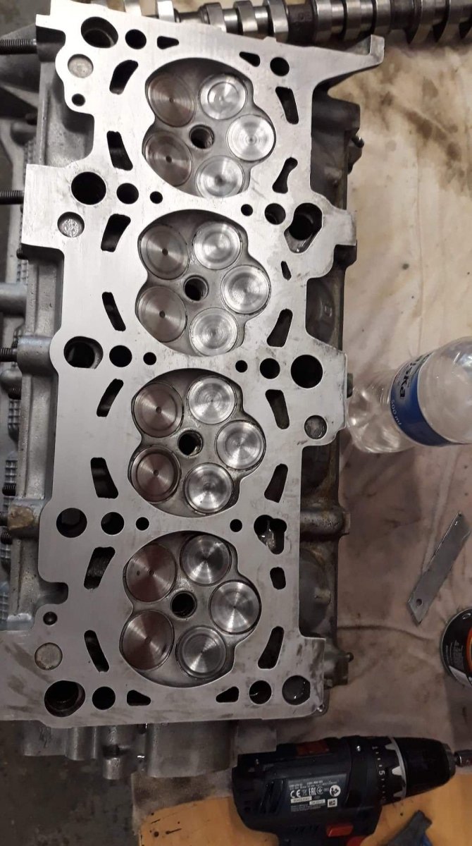

Głowica ADR + nowe szkalnki

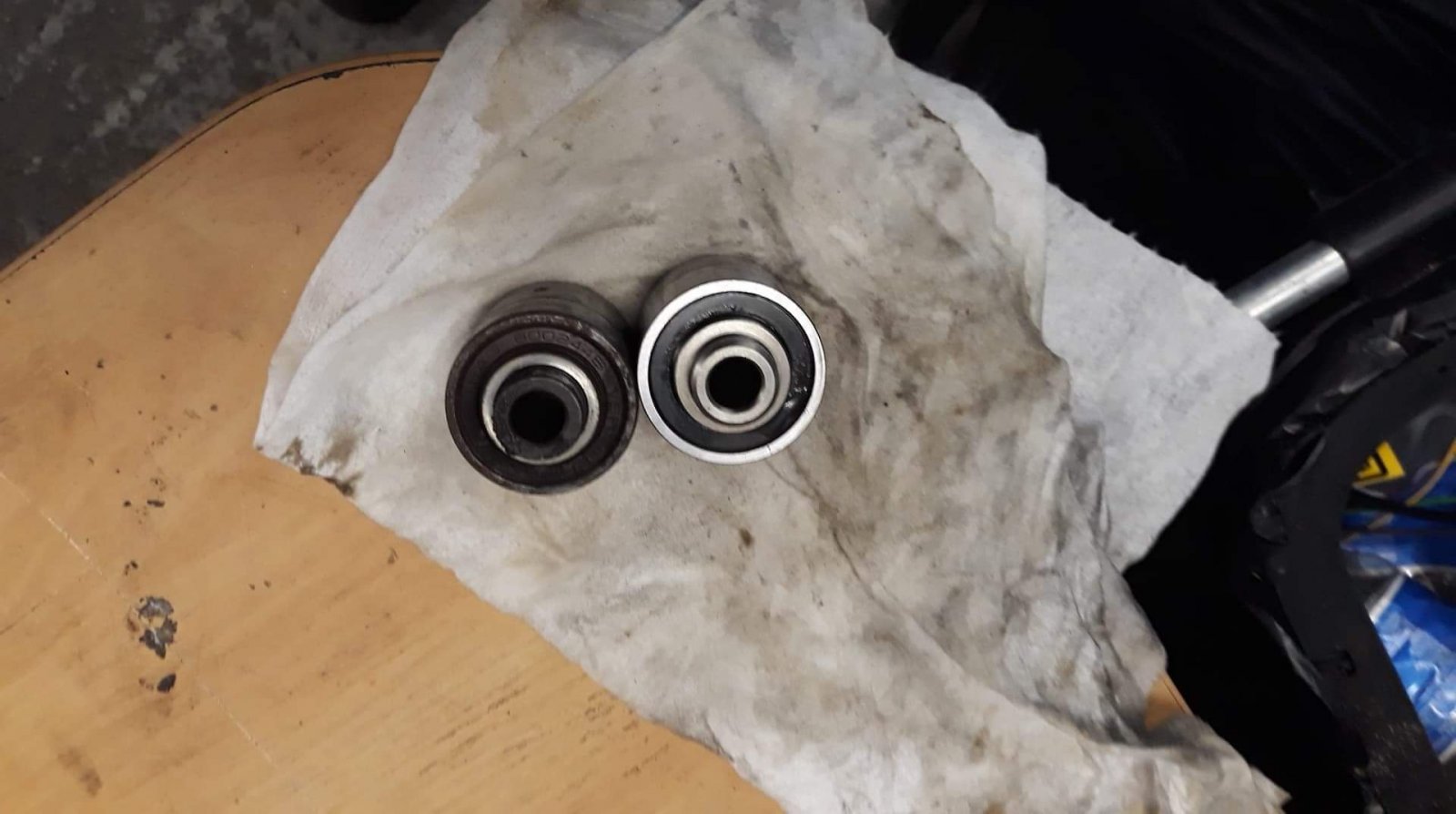

Łożyska alternatora
Łożysko wiskozy
Nowa pompa wspomagania
Wywalenie sai
Wirus na ok 180?

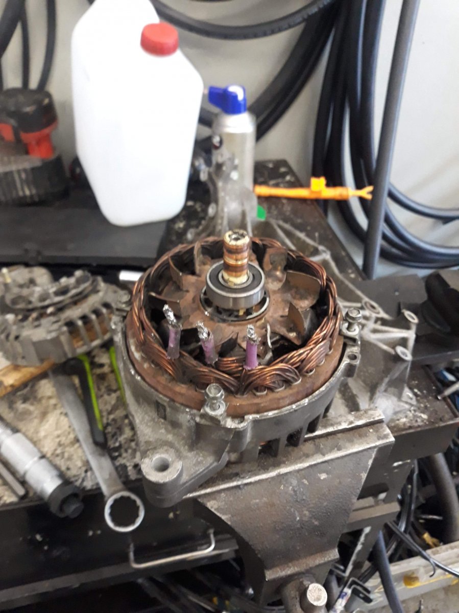

prace nad autem na duży plus jak najbardziej a przy alternatorze jak robiłeś trzeba było zmienić na większy ja w swojej 1.8 20v zmieniłem z 90 na 140 z 2.5 tdi v6 musiałem tylko zmienić koło pasowe bo w 140 jest 6pk a w mojej 5pk no i skr€cić szyjkę z koła pasowego o parę milimetry bo było wysunięte za daleko i cały kabel plusowy bo szlak go trafił

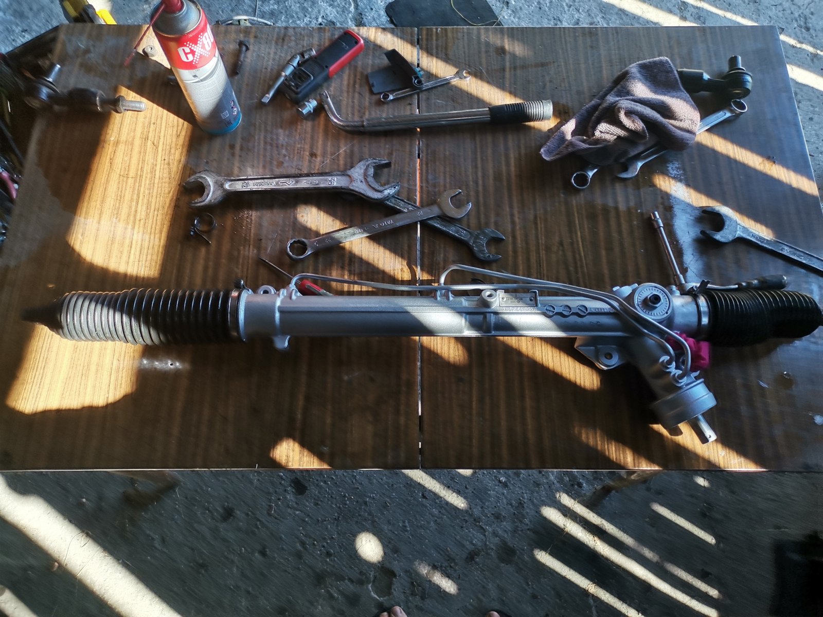

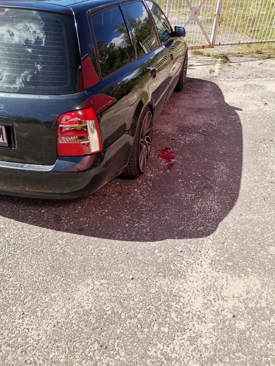

Wymieniona maglownica, wiskoza i wiatrak klimy.

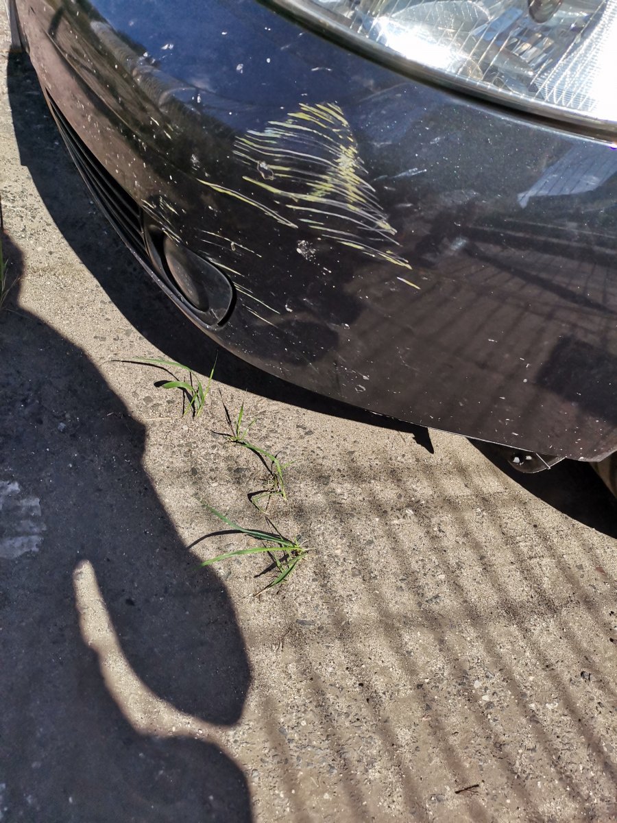

Niestety auto zostało zepchniete przez tira w bramę. Cud że ręczny był lekko zaciągnięty inaczej by pół boku nie było

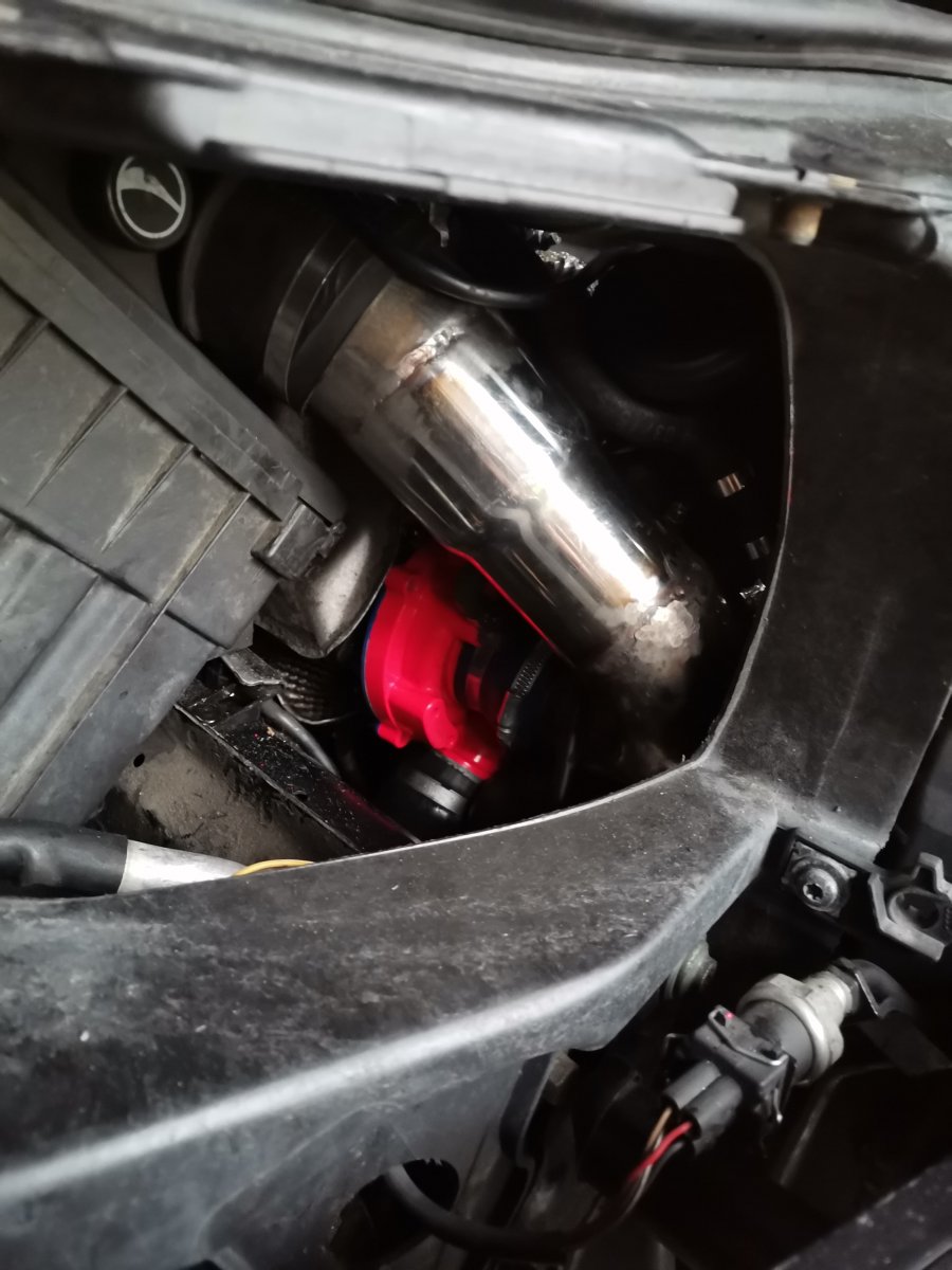

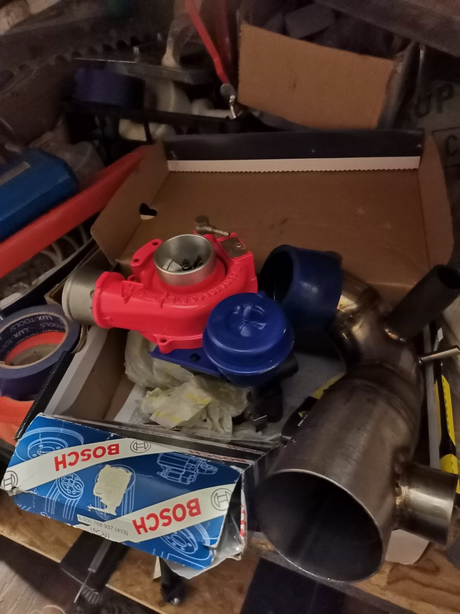

Z nowości turbo już na aucie i narazie dmuchniete tylko 1B że względu na to że dowiedziałem się że zawory wydechowe w wolnossacy nie są sodowane. Tzn gozej odprowadzają ciepło i mogą się urwać ?
Będziemy wkładać incoln z supertecha ?

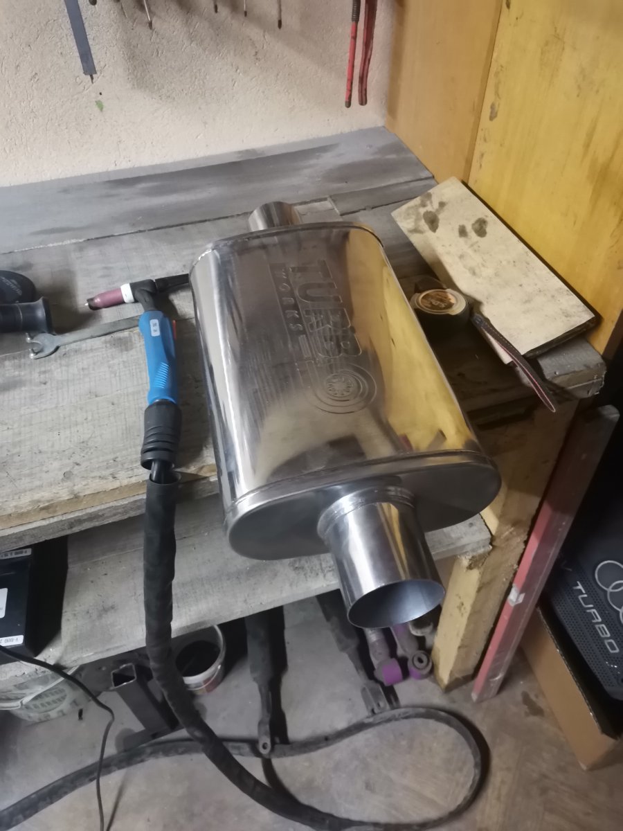

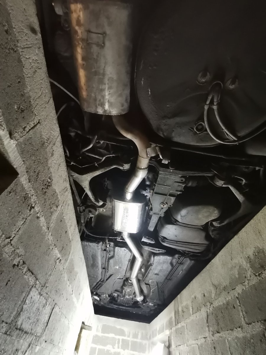

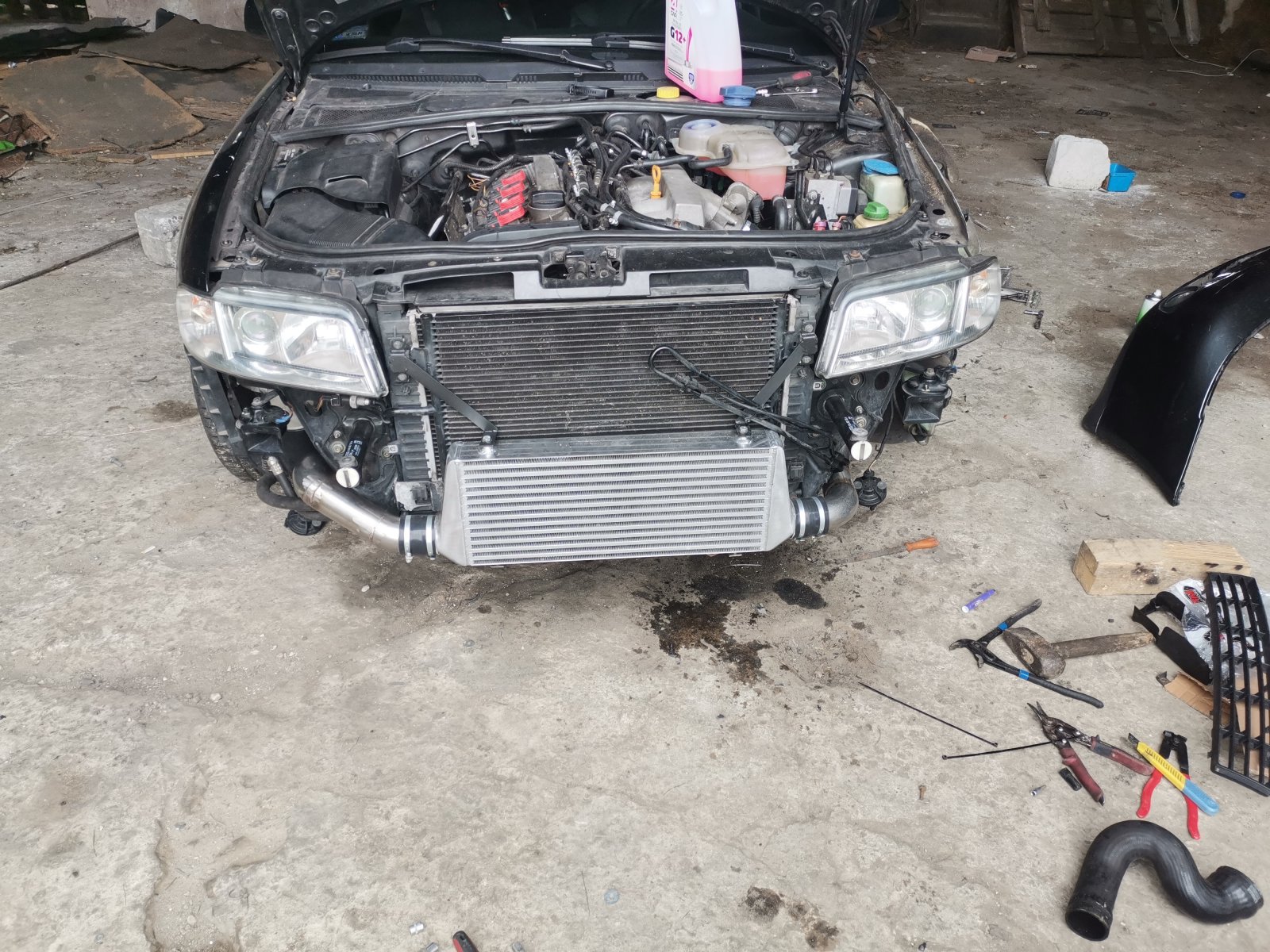

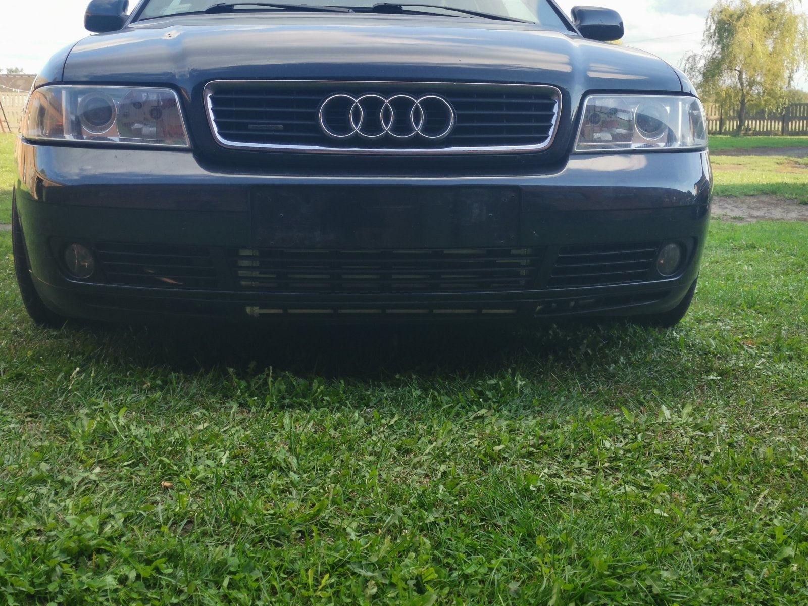

Wpadł także icek 550x230x65 na rurach 63mm
Trzeba jeszce trochę ogarnąć icka by dokładki nie wypychało
Tip 2.75+ przelot 2.75
No i zderzak by to jakoś wyglądało ?
Dodam że na tipie się uczyłem spawać. Może i nie wygląda jak te za 500zl ale swoją rolę spełnia ??

Z tego co widzę, to spawałeś na zbyt dużym napięciu ale jak jest szczelne to ważne, że działa, zawsze robota wykonana własnymi dłońmi cieszy dużo bardziej jak zlecone komuś innemu, także duży plus za to :hi:
Teraz wystroić bestyjke i pochwalić się wykresem końcowym :D
Prąd 28 gaz 8l elektroda chyba 1.8
Przekładkę na cewki z TFSI robiłeś sam czy przy użyciu poradnika tego co jest w internecie ,bo sam planuję do swojego ANB
Sam sam przy użyciu poradnika
Poradnik ,który jest do AEB/AJL pasuje również do tego silnik.
