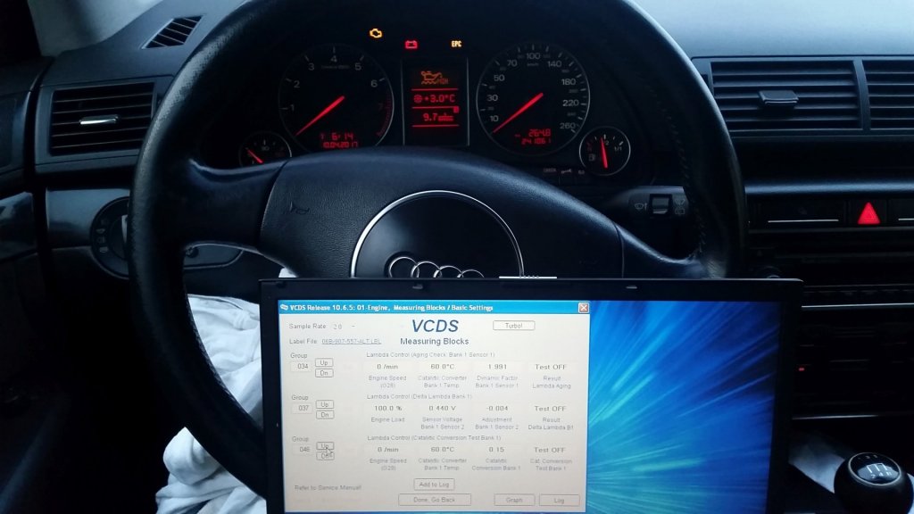

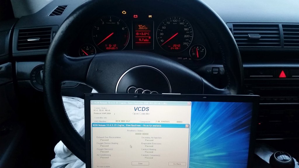

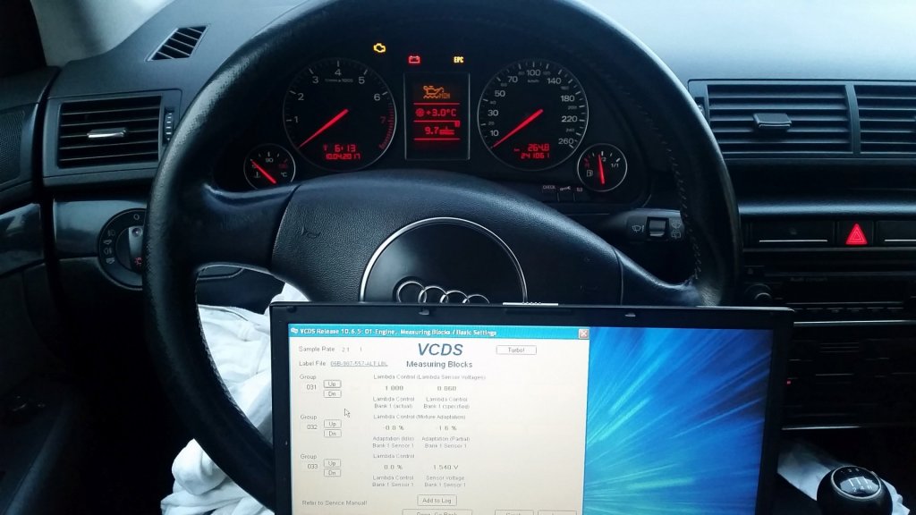

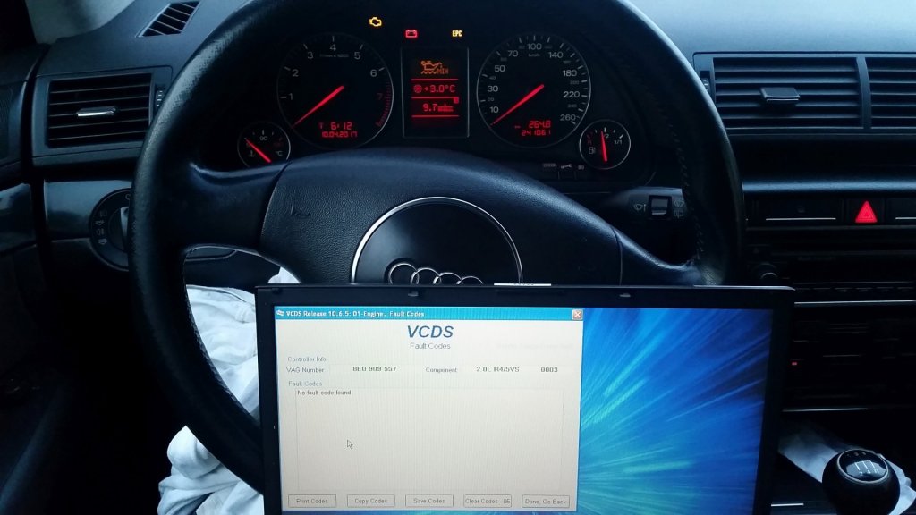

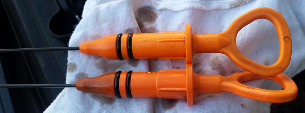

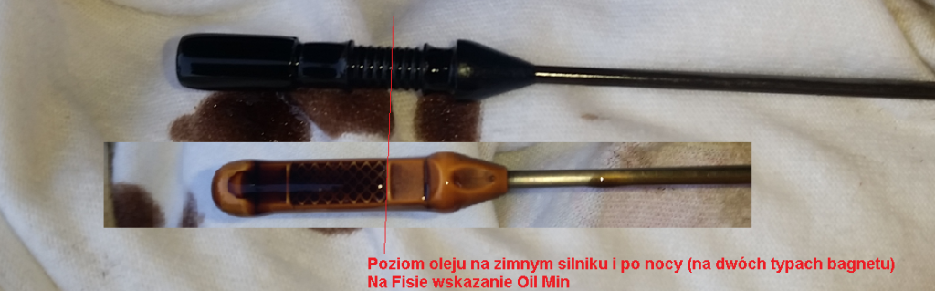

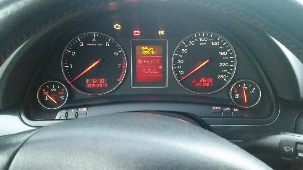

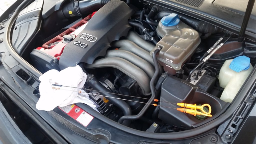

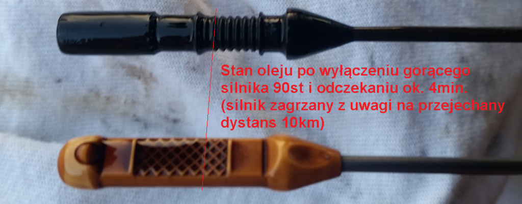

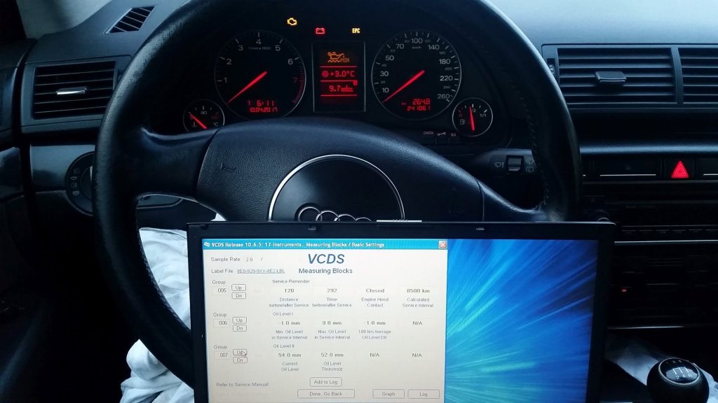

Dajmon Opublikowano 10 Kwietnia 2017 Autor Opublikowano 10 Kwietnia 2017 Cześć. Dawno się nie odzywałem, bo robię remont pokoju. Teraz w ten piątek co był, podczas powrotu z pracy do domu, pojawił się mi komunikat na FIS'ie "Oil Min". Ponieważ byłem bardzo zajęty pracą w domu (remontem ), to sprawdzenie poziomu oleju zrealizowałem dopiero dzisiaj rano przed wyjazdem do pracy. Od piątku, po przyjeździe z pracy do domu, samochodem nie jeździłem. Dzisiaj sprawdziłem poziom oleju zarówno VCDS'em jak i bagnetem. Zrobiłem pomiar również oryginalnym bagnetem, który posiadałem w tym samochodzie od zakupu. Najpierw podłączyłem jednak VCDS'a i odczytałem informacje. Stan licznika , to: 241061km Od zalania oleju 5W/40 w dniu 2017.01.27 z przebiegiem 238078km, przejechałem do dzisiaj dystans -2983km. Za ten czas dolałem 300ml o czym pisałem w linku poniżej : Ale dalej...... Odnotowany poziom oleju, to: -1mm (stąd Oil Min na Fisie) W blokach gotowości (readiness) czysto: wszystko na zielono Błędy silnika: brak (ostatnia wymiana katalizatora i sondy lambda wyeliminowała dotychczasowe mankamenty) Parametry sondy lambda w grupie 032: -0.8%, -1.6% Parametry katalizatora w grupie 046: 0.15 (chyba dobrze skoro nie ma błędu na VCDS'ie) Tyle z VCDS'a. Teraz pomiary oleju bagnetem(mi) Na zimnym silniku, który nie był włączany od piątku. Na czarnym bagnecie, z którym jeżdżę, poziom był na 4 prążku od dołu, zatem poziom oleju był w połowie obszaru z prążkami. Na pomarańczowym bagnecie (tym ori), wskazanie oleju było w polu zakreskowanym, tuż pod górną kreską (pełny stan). Pomiary na zimnym silniku zakończyłem. Wsadziłem do silnika czarny bagnet, z którym jeżdżę na co dzień. Oleju nie dolewałem do silnika. Maskę zamknąłem. Silnik uruchomiłem i pojechałem do pracy. Przejechałem 10km. Po przyjeździe do pracy dokonałem ponownego pomiaru oleju, w tym przypadku na gorącym silniku. Silnik 90st uzyskał już po ok. 5km jazdy. Wyłączyłem silnik. Odbezpieczyłem maskę dźwignią. Wysiadłem z samochodu. Podniosłem maskę. Wyciągnąłem następnie z bagażnika szmatkę i drugi bagnet. Odczekałem chwilę (czas na wypalenie papierosa). Wyciągnąłem czarny bagnet, wytarłem go szmatką i ponownie włożyłem i wyciągnąłem. Tą procedurę zrealizowałem dla bagnetu z pomarańczowym polem pomiarowym. Pomiary poziomu oleju porównałem dla obu bagnetów. Pomiar poziomu oleju na gorącym silniku (oba bagnety). Na czarnym bagnecie, z którym jeżdżę, poziom był na 2 prążku od dołu. Na pomarańczowym bagnecie (tym ori), wskazanie oleju było w polu zakreskowanym i przyjmowało stan 3/4. Przedstawia początek obu bagnetów (ich rękojeść) aby mieć porównanie dla pól pomiarowych obu bagnetów Widok z większej perspektywy Pomiary zrealizowane. W silniku umieściłem dotychczasowy bagnet (z czarnym polem pomiarowym). Olej mam w bagażniku ale jeszcze nie uzupełniłem. Maskę zamknąłem. Po wyjściu z pracy jeszcze raz sprawdzę stan oleju na bagnecie na zimnym silniku. Rozmawiałem z Jurkiem. Mówił, żeby nie dolewać oleju bo wg wskazania na bagnetach oleju jest pod dostatkiem i żeby jeszcze przejechać kolejny dystans 100km i zobaczyć co się będzie działo. Zawartość dodana 8 minutes later Cześć. Dawno się nie odzywałem, bo robię remont pokoju. Teraz w ten piątek co był, podczas powrotu z pracy do domu, pojawił się mi komunikat na FIS'ie "Oil Min". Ponieważ byłem bardzo zajęty pracą w domu (remontem ), to sprawdzenie poziomu oleju zrealizowałem dopiero dzisiaj rano przed wyjazdem do pracy. Od piątku, po przyjeździe z pracy do domu, samochodem nie jeździłem. Dzisiaj sprawdziłem poziom oleju zarówno VCDS'em jak i bagnetem. Zrobiłem pomiar również oryginalnym bagnetem, który posiadałem w tym samochodzie od zakupu. Najpierw podłączyłem jednak VCDS'a i odczytałem informacje. Stan licznika , to: 241061km Od zalania oleju 5W/40 w dniu 2017.01.27 z przebiegiem 238078km, przejechałem do dzisiaj dystans -2983km. Za ten czas dolałem 300ml Odnotowany poziom oleju, to: -1mm (stąd Oil Min na Fisie) W blokach gotowości (readiness) czysto: wszystko na zielono Błędy silnika: brak (ostatnia wymiana katalizatora i sondy lambda wyeliminowała dotychczasowe mankamenty) Parametry sondy lambda w grupie 032: -0.8%, -1.6% Parametry katalizatora w grupie 046: 0.15 (chyba dobrze skoro nie ma błędu na VCDS'ie) Tyle z VCDS'a. Teraz pomiary oleju bagnetem(mi) Na zimnym silniku, który nie był włączany od piątku. Na czarnym bagnecie, z którym jeżdżę, poziom był na 4 prążku od dołu, zatem poziom oleju był w połowie obszaru z prążkami. Na pomarańczowym bagnecie (tym ori), wskazanie oleju było w polu zakreskowanym, tuż pod górną kreską (pełny stan). Pomiary na zimnym silniku zakończyłem. Wsadziłem do silnika czarny bagnet, z którym jeżdżę na co dzień. Oleju nie dolewałem do silnika. Maskę zamknąłem. Silnik uruchomiłem i pojechałem do pracy. Przejechałem 10km. Po przyjeździe do pracy dokonałem ponownego pomiaru oleju, w tym przypadku na gorącym silniku. Silnik 90st uzyskał już po ok. 5km jazdy. Wyłączyłem silnik. Odbezpieczyłem maskę dźwignią. Wysiadłem z samochodu. Podniosłem maskę. Wyciągnąłem następnie z bagażnika szmatkę i drugi bagnet. Odczekałem chwilę (czas na wypalenie papierosa). Wyciągnąłem czarny bagnet, wytarłem go szmatką i ponownie włożyłem i wyciągnąłem. Tą procedurę zrealizowałem dla bagnetu z pomarańczowym polem pomiarowym. Pomiary poziomu oleju porównałem dla obu bagnetów. Pomiar poziomu oleju na gorącym silniku (oba bagnety). Na czarnym bagnecie, z którym jeżdżę, poziom był na 2 prążku od dołu. Na pomarańczowym bagnecie (tym ori), wskazanie oleju było w polu zakreskowanym i przyjmowało stan 3/4. Przedstawia początek obu bagnetów (ich rękojeść) aby mieć porównanie dla pól pomiarowych obu bagnetów Widok z większej perspektywy Pomiary zrealizowane. W silniku umieściłem dotychczasowy bagnet (z czarnym polem pomiarowym). Olej mam w bagażniku ale jeszcze nie uzupełniłem. Maskę zamknąłem. Po wyjściu z pracy jeszcze raz sprawdzę stan oleju na bagnecie na zimnym silniku. Zagadkę z tym olejem teraz mam. Może jeszcze kompa (ECU silnika) muszę podmienić ? Albo samochód zmienić !

Dajmon Opublikowano 17 Kwietnia 2017 Autor Opublikowano 17 Kwietnia 2017 Hejka. Bylem u Jurka w zeszłym tygodniu na przeglądzie LPG. Sprawdzaliśmy przy okazji poziom oleju obydwoma bagnetami i wskazania były takie jak podawałem. Według Jurka i również mnie, olej w silniku jest i jest go w zupełności. Nie ma więc problemu z pobieraniem na chwilę obecną tylko z odczytami przez ECU. Nie mniej jednak dolaliśmy mu ok. 0.5l po to by mnie nie nękał fis. Na bagnecie pojawił się mi po tej dolewce stan maksimum. Co do czujnika poziomu oleju w misie, to wymieniałem go na nowy i ori z serwisu (ok. 384zł. z helli). Myślę, że albo jest problem z ECU silnika albo z ty olejem. Porównywaliśmy z Jurkiem opakowania olejów LM (5 litrów 5W/40) czy nie są jakieś podrabiane. Opakowania różniły się etykietami. Trudno powiedzieć, czy coś z tymi olejami jest nie tak. Jak sami widzieliście, na bagnecie olej był i nie minimum tylko stan 3/4. Dziś właśnie przyjechałem z gór i wszystko jak należy. Na autostradzie zasuwałem z prędkością 180km i maszyna szła bez problemu. Wszystko dobrze. Zrobiłem kolejne 400km. Pozdrawiam.
