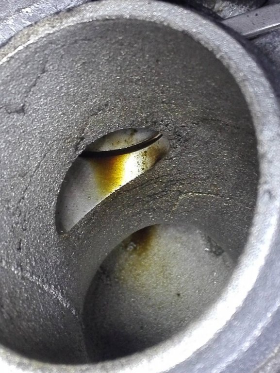

trebron82 Opublikowano 9 Stycznia 2018 Opublikowano 9 Stycznia 2018 (edytowane) Przyszedł czas na naprawy i u mnie. Sprawdzam jeszcze raz ale wychodzi że dolałem 1 L oleju na 1200 km. Dolewam od zawsze ale to już patologia. Sprawdziłem dziś dolot do turbo i widzę tam trochę oleju - jak widać na zdjęciach. Silnik BUL z przebiegiem na dzisiaj 251 tys km(przeliczone z mil jako że to anglik). Dopiero co wysrał się katalizator i mam wrażenie że turbo mu w tym pomogło. Mam jeszcze wyciek z zaworu zmiennych faz rozrządu ale to nie takie ilość żeby to było przyczyną znikania - oczywiście do wymiany i tak. Czy myślicie że turbo do wymiany? Chcę ogarnąć kilka rzeczy od razu jako że łańcucha wałków rozrządu i napinacza nie zmieniałem jeszcze a zaczyna się odzywać, szczególnie jak olej zejdzie do minimum. Edytowane 9 Stycznia 2018 przez trebron82
HOLMATRO Opublikowano 14 Stycznia 2018 Opublikowano 14 Stycznia 2018 W dniu 9.01.2018 o 13:47, trebron82 napisał: Przyszedł czas na naprawy i u mnie. Sprawdzam jeszcze raz ale wychodzi że dolałem 1 L oleju na 1200 km. Dolewam od zawsze ale to już patologia. Sprawdziłem dziś dolot do turbo i widzę tam trochę oleju - jak widać na zdjęciach. Silnik BUL z przebiegiem na dzisiaj 251 tys km(przeliczone z mil jako że to anglik). Dopiero co wysrał się katalizator i mam wrażenie że turbo mu w tym pomogło. Mam jeszcze wyciek z zaworu zmiennych faz rozrządu ale to nie takie ilość żeby to było przyczyną znikania - oczywiście do wymiany i tak. Czy myślicie że turbo do wymiany? Chcę ogarnąć kilka rzeczy od razu jako że łańcucha wałków rozrządu i napinacza nie zmieniałem jeszcze a zaczyna się odzywać, szczególnie jak olej zejdzie do minimum. Jak masz zamiar rozwiązać problem picia oleju ? coś jeszcze prócz tego dolotu ?
trebron82 Opublikowano 14 Stycznia 2018 Opublikowano 14 Stycznia 2018 Jak masz zamiar rozwiązać problem picia oleju ? coś jeszcze prócz tego dolotu ? Przedyskutowałem sprawę ze znajomym mechanikiem i przekonał mnie że finansowo to w UK nie ma najmniejszego sensu w aucie z 2007 chyba że mam jakiś specjalny sentyment do niego. Z moim przebiegiem generalka silnika to ok 2/3 obecnej ceny auta. Więc narazie zlikwiduje mały wyciek oleju z zaworu wałków i może pokusze się o łańcuch i napinacz dla spokoju. Kupię większą ilość oleju :-) i szykuje się do zmiany auta. Sent from my ALE-L21 using Tapatalk
Baarteek95 Opublikowano 19 Stycznia 2018 Opublikowano 19 Stycznia 2018 U mnie swojego czasu chlipał olej, ale po regeneracji turbo problem zniknął. Od tamtego czasu zrobiłem 9k km i bez dolewki, ani większych ubytków.
trebron82 Opublikowano 19 Stycznia 2018 Opublikowano 19 Stycznia 2018 U mnie swojego czasu chlipał olej, ale po regeneracji turbo problem zniknął. Od tamtego czasu zrobiłem 9k km i bez dolewki, ani większych ubytków.Co za wyczucie czasu ;-) Dzisiaj likwidowałem mały wyciek płynu chłodniczego i aby mieć lepszy dostęp do kraniku ściekowego zdjałem tą krótka rurę od intercoolera i tu niespodzianka... wyleciało na oko z pół albo i więcej szklanki oleju. Więc w dolocie były śladowe ilości za to w rurze od intercoolera mnóstwo. Więc obstawiam że umierające turbo i u mnie jest przyczyną znikania dużych ilości oleju. Nie tylko bo zaworem N205 też olej wykatywał ale to już zrobione. Dodam że nie dymi specjalnie i żadnych błędów nie pokazuje. Sent from my ALE-L21 using Tapatalk
