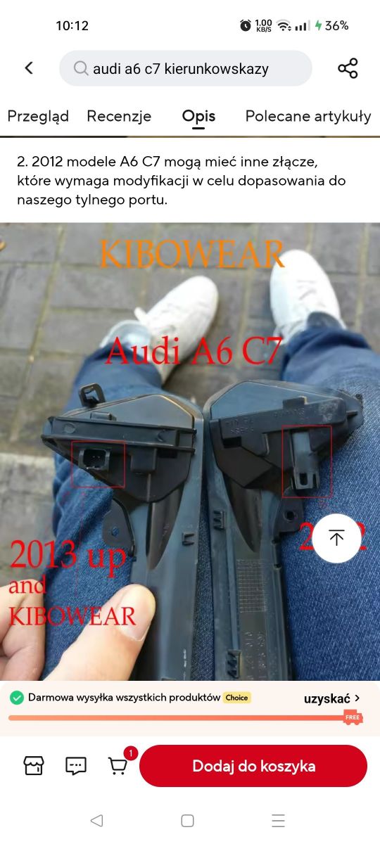

Gremlin0209 Opublikowano 20 Października 2024 Opublikowano 20 Października 2024 W dniu 17.10.2024 o 07:19, KoJ@K napisał(a): Być może kupiłeś nie pod te lusterka co trzeba. Jak u siebie zakładałem i chłopakom w kilku innych to mi wszystko pasowało tak jak trzeba. A jeśli się tym zajmujesz to był byś w stanie mi zrobić przedłużkę z elastycznym przewodem jakoś (oczywiście odpłatnie) ?
Gremlin0209 Opublikowano 20 Października 2024 Opublikowano 20 Października 2024 Tutaj dokładnie widać o co mi chodzi. Na Ali są kierunki po lewej stronie, a ja mam z wtyczką po prawej.
H4mm3R Opublikowano 20 Października 2024 Opublikowano 20 Października 2024 10 godzin temu, Gremlin0209 napisał(a): Tutaj dokładnie widać o co mi chodzi. Na Ali są kierunki po lewej stronie, a ja mam z wtyczką po prawej. Pamiętam że u mnie też coś nie pasowało i było szlifowane. Na foto z Alli masz że te po lewej są od 2013+. Chyba musisz zamówić inne. W dniu 18.10.2024 o 12:51, adadur napisał(a): Zapytałem w innym miejscu ale nie ma specjalnie odzewu ... sprawa dotyczy sportowego dyfra w C7, tu pytanko, czy jego obecność lub brak jakoś szczególnie zmienia charakter prowadzenia auta, tu chyba Cuber miałby największe doświadczenie 😉 Może ktoś zna oznaczenie/kod wyposażenia dla sportowego dyferencjału? Jeśli już jesteśmy przy sportowym dyfrze tylnej osi, czy w Allroad też występował? HAG sportowy dyfer w mojej S6, podobno czuć różnice ale osobiście nie mam porównania do zwykłego.

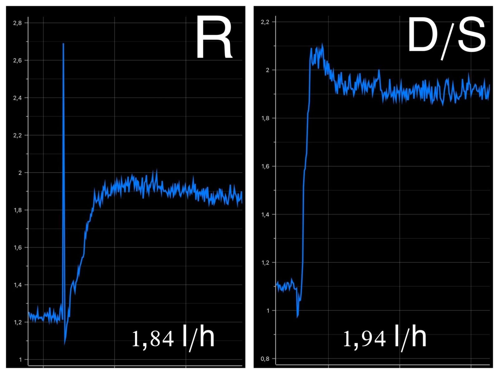

R4xx Opublikowano 22 Listopada 2024 Opublikowano 22 Listopada 2024 Hej. Ma ktoś z Was C7 z 2.0 TDI i S-Tronic? Desperacko poszukuję wartości spalania chwilowego w trybie N i przy wrzuconym R oraz D/S (stojąc na hamulcu). Chciałbym w ten sposób sprawdzić, czy aby na pewno nie mam efektu „prężenia” skrzyni wskutek niepoprawnie działającej mechatroniki, sprzęgła czy źle zrobionej adaptacji.
Dev Opublikowano 22 Listopada 2024 Opublikowano 22 Listopada 2024 Zawsze na R/D jest więcej jak na P/N Zwykle 2x 1
R4xx Opublikowano 23 Listopada 2024 Opublikowano 23 Listopada 2024 16 godzin temu, Dev napisał(a): Zawsze na R/D jest więcej jak na P/N Zwykle 2x Tak u mnie to wychodzi. Po wymianie zaworów sprzęgieł i serwisu olejowego (pomimo dwóch adaptacji, również w ASO) śmierdzi mi w aucie, kiedy stoję na D/S. Zasugerowali, żeby spr jak wygląda spalanie, żeby wykluczyć palące się sprzęgło. 😵💫

Gremlin0209 Opublikowano 27 Listopada 2024 Opublikowano 27 Listopada 2024 W dniu 23.11.2024 o 12:17, R4xx napisał(a): Tak u mnie to wychodzi. Po wymianie zaworów sprzęgieł i serwisu olejowego (pomimo dwóch adaptacji, również w ASO) śmierdzi mi w aucie, kiedy stoję na D/S. Zasugerowali, żeby spr jak wygląda spalanie, żeby wykluczyć palące się sprzęgło. 😵💫 Co prawda 3.0, ale ja mam na D/S 1.3, więc raczej masz powód zapachu, który Ci wyżej pisałem. 1

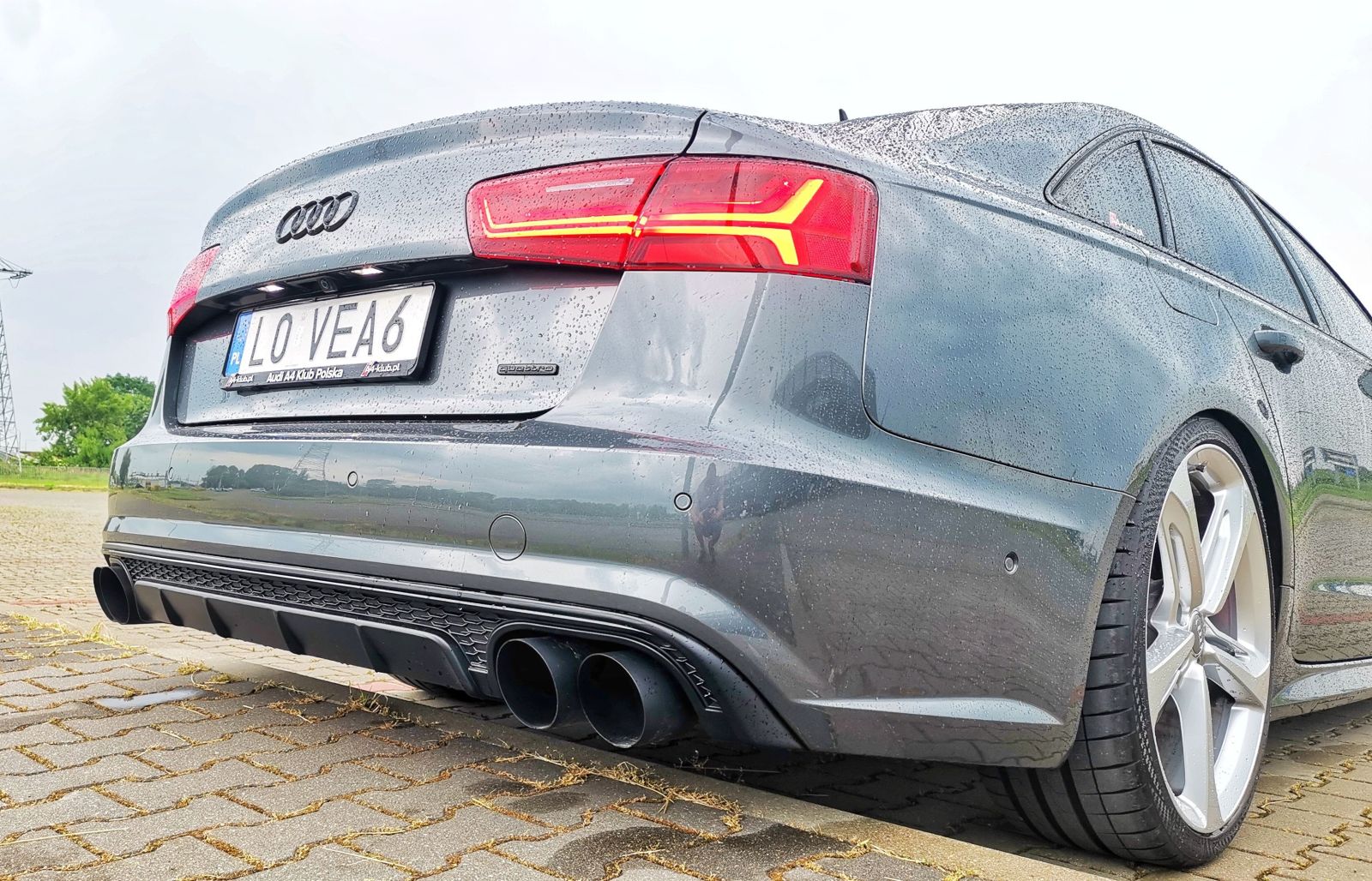

audicoman Opublikowano 30 Stycznia Opublikowano 30 Stycznia Planuję do sedana lift założyć dyfuzor S6 i 4 kominy. Dyfuzor musi być ori czy może być zamiennik z aliexpress? Kolega który ma sline zamówił właśnie zamiennik i nie pasuje... Ja mam zderzak sline ze zwykłą dokładką i zastanawiam się nad kupnem takiego z s6 a nie chciałbym popełnić błędu.
Hugo Opublikowano 30 Stycznia Opublikowano 30 Stycznia @audicoman zamiennik też pasuje - https://allegro.pl/oferta/dyfuzor-spoiler-audi-a6-4g-c7-15-18-wz-s6-sline-8416900982? Ja pomalowałem od razu w czarny mat 2
