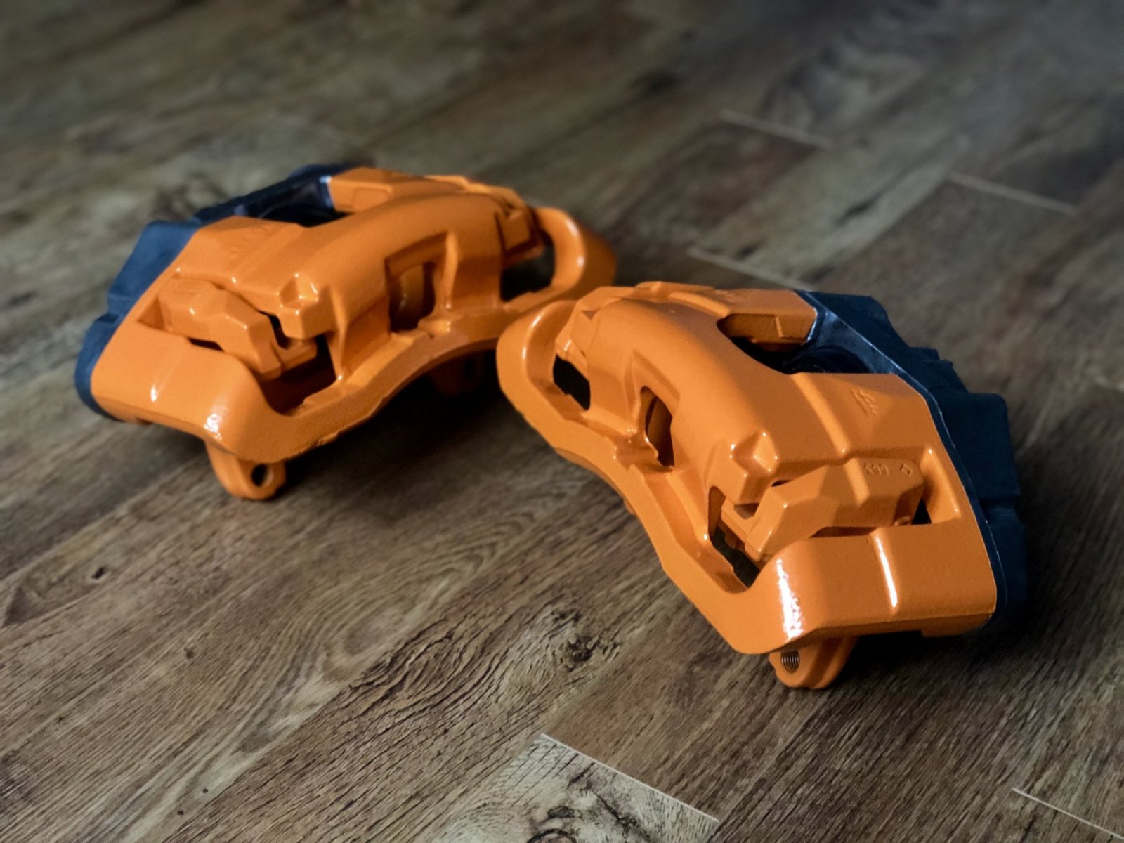

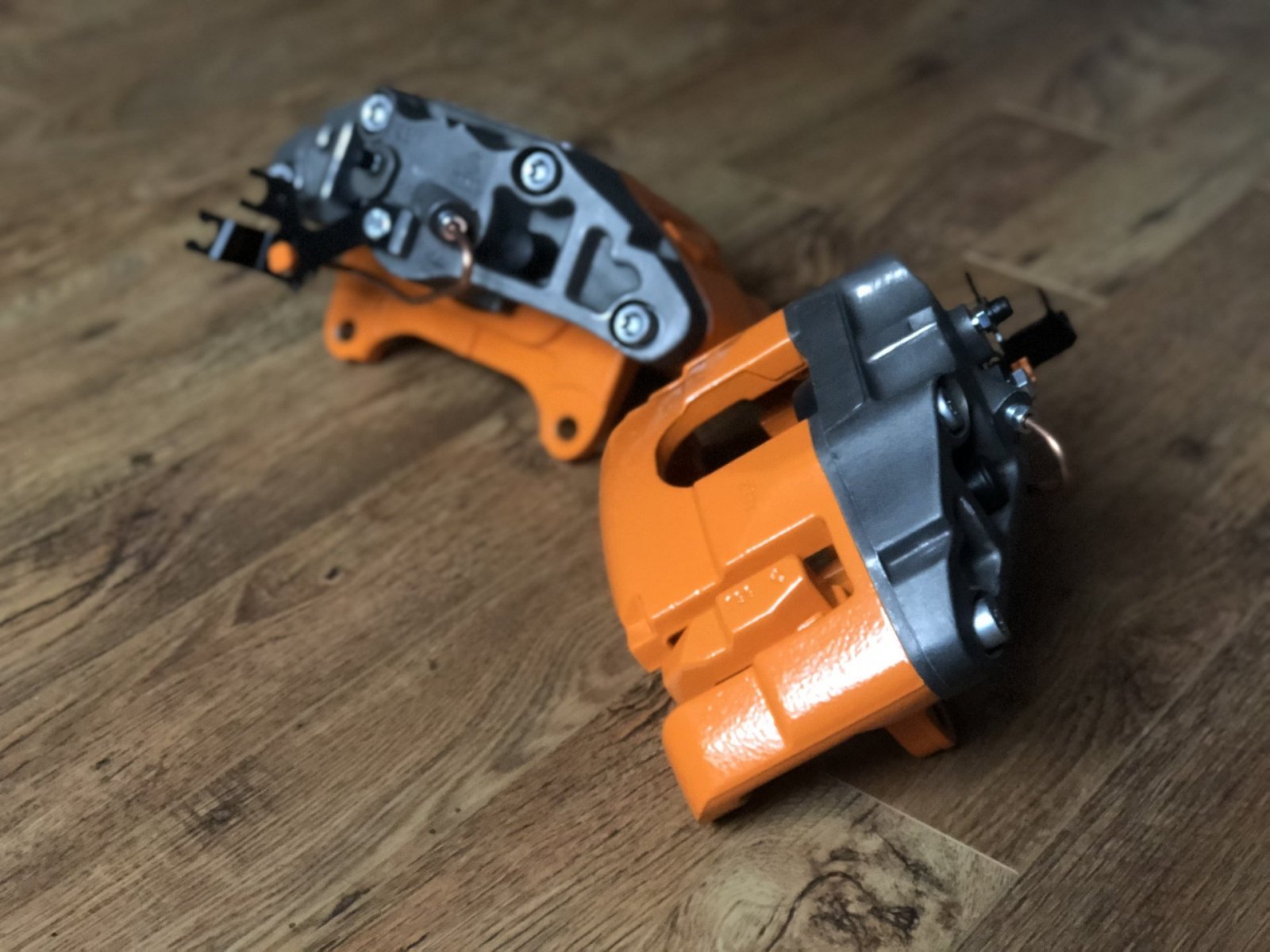

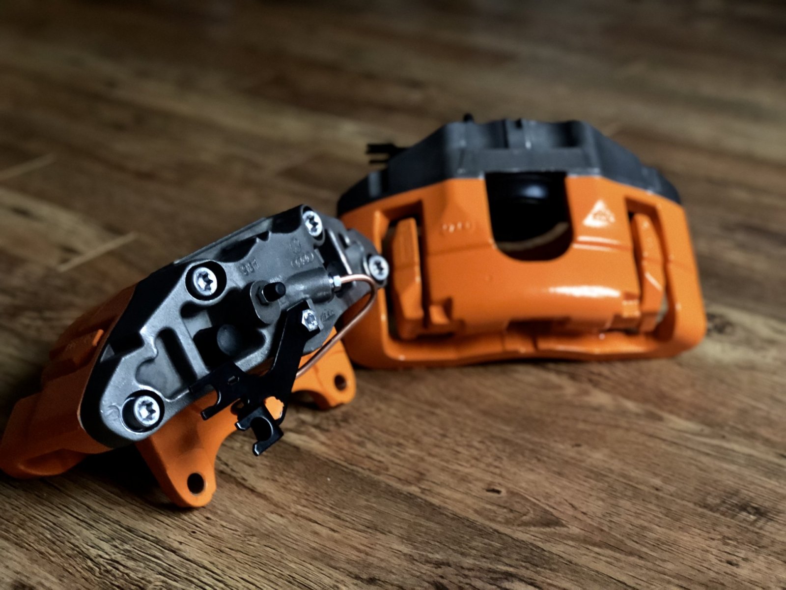

poza tym dotarły heble S4 345 od @rs dziadek ( wykonanie i regeneracja pierwsza klasa, dziękuje :good:) gratów przybywa, nie ma kiedy wejść pod auto i pogrzebać. Siedzę na L-Quattro cały marzec, ale przez kręgosłup wiec boje się grzebać kręcić szarpać, żeby sobie nie poprawić..
siostrzeniec po oględzinach stwierdził, ze seems legit i przyklepał piątkę. :good:
 ten zacisk jest naprawdę duży, wymiękam jak pomyśle, jakie większe tu niektórzy maja ( @H4mm3R) i jak to upychają w felgę..  :slina:

Regeneracja pierwsza klasa :thumbup1:
Te S-kowe to takie trochę maławe i ciężkie :whistling:

jednak pomarańcza, jakoś tak do mnie przemawia, na zdjęciach tak tego nie widać, ale kolor hebli taki sam jak ma Frost. Ładnie to pomalowali, dziadek bardzo sumiennie zregenerował calosc.
Poskładam to w końcu to ocenie, czy było warto, czy jest znaczna różnica między 320 a 345 po mieście czy na trasie, bo na autostradzie to nie ulega wątpliwości.
Wpadnie od razu porządna tarcza, klocki, pełen oplot i nowy płyn sportowy, wiec dobra baza pod testy :a4fan:

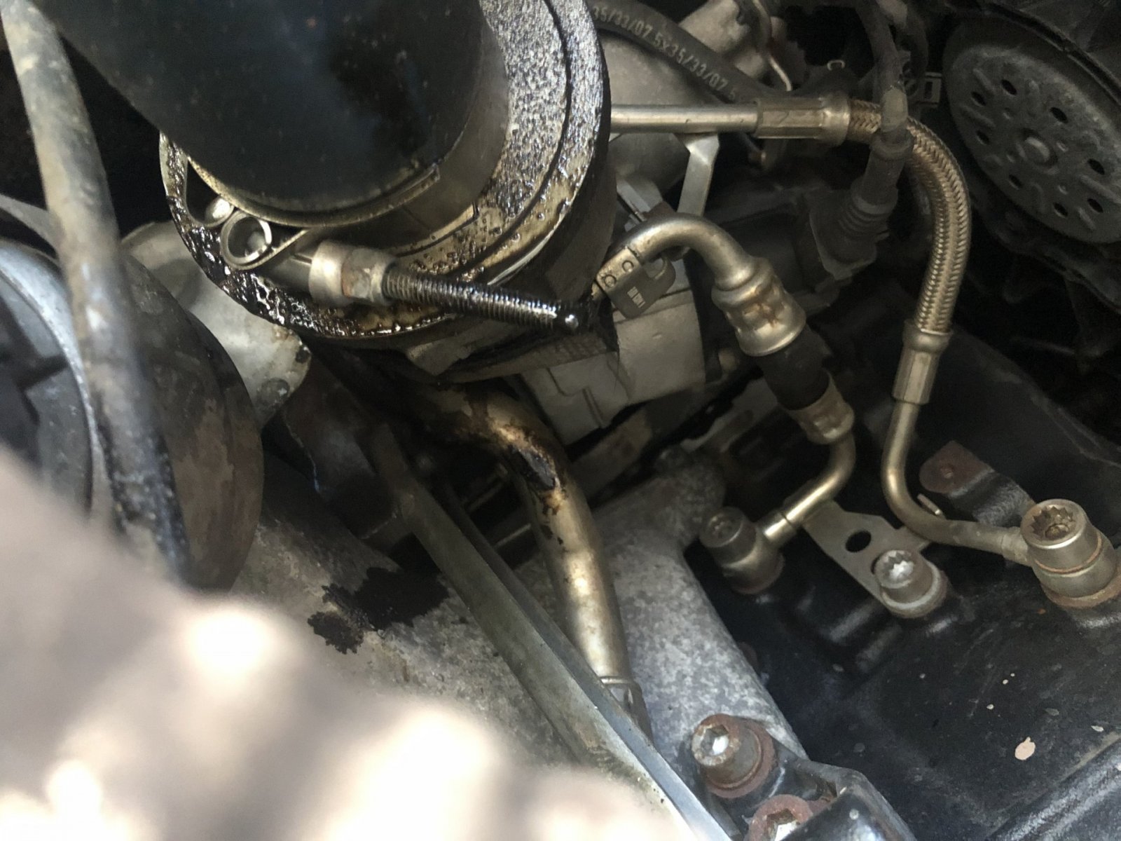

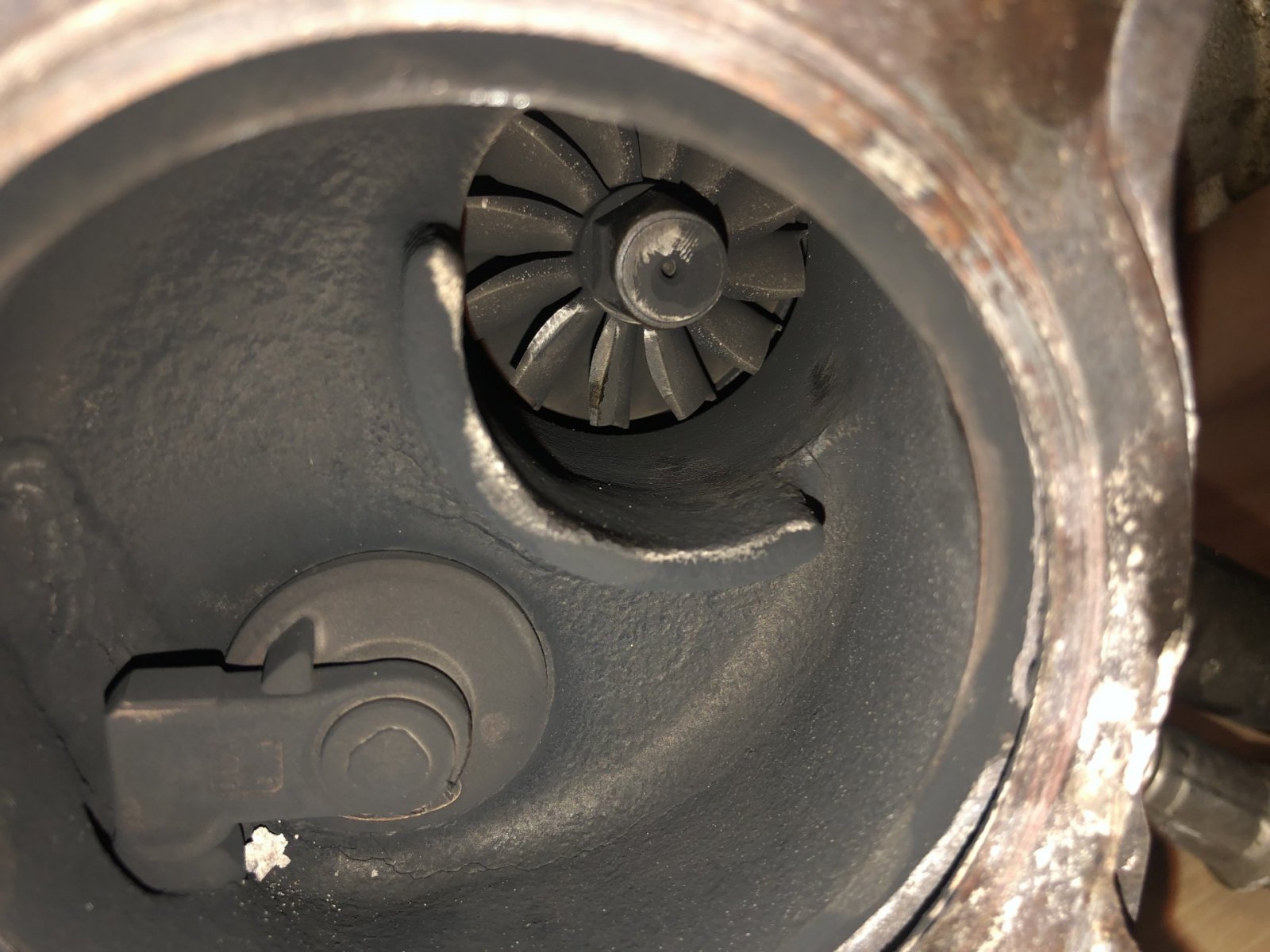

Turbo po 17 tys km powiedziało bye bye, efekt jak na obrazku, nikt mi nie jest poki co w stanie powiedzieć jak to możliwe, ale się stało.
Objawy to mocne gwizdanie znikąd, chmura niebieskiego dymu za autem po chwili postoju  i znikający olej z silnika.
Najlepsze jest to ze autem ostatnio cały czas jeździ żona z dziećmi, ja do pracy innym, zero upalania, grzania, średnie spalanie ma poziomie 8,5 litra po górach..
Jest jeszcze na gwarancji, pojechało wczoraj wiadomo gdzie, czekam na rzeczoznawcę i werdykt. Jestem pełen nadziei ze uda się to załatwić tak, jak powinno. :eusathink:

Co na zdjeciach jest? Mniejsza muszla (goraca) pekl kołnierz?
Pakuj teraz k04 064
Z zewnątrz to co widać - pękł kołnierz od muszli gorąca strona, całość odpadła, w środku śmigło darło po muszli i oszlifowalo się pęknie, nie mówiąc o zgubieniu osi, bo jest z 3 mm przesunięte. Co w środku, nie wiem, czekam na wiadomość zwrotna, turbo dotarło już do wykonawcy.
Cała turbina przy gorącej stronie oblepiona usmażonym olejem ktory wyciekł, a zimna tez cała w oleju, aż z niej kapało jak wszedłem pod auto.
