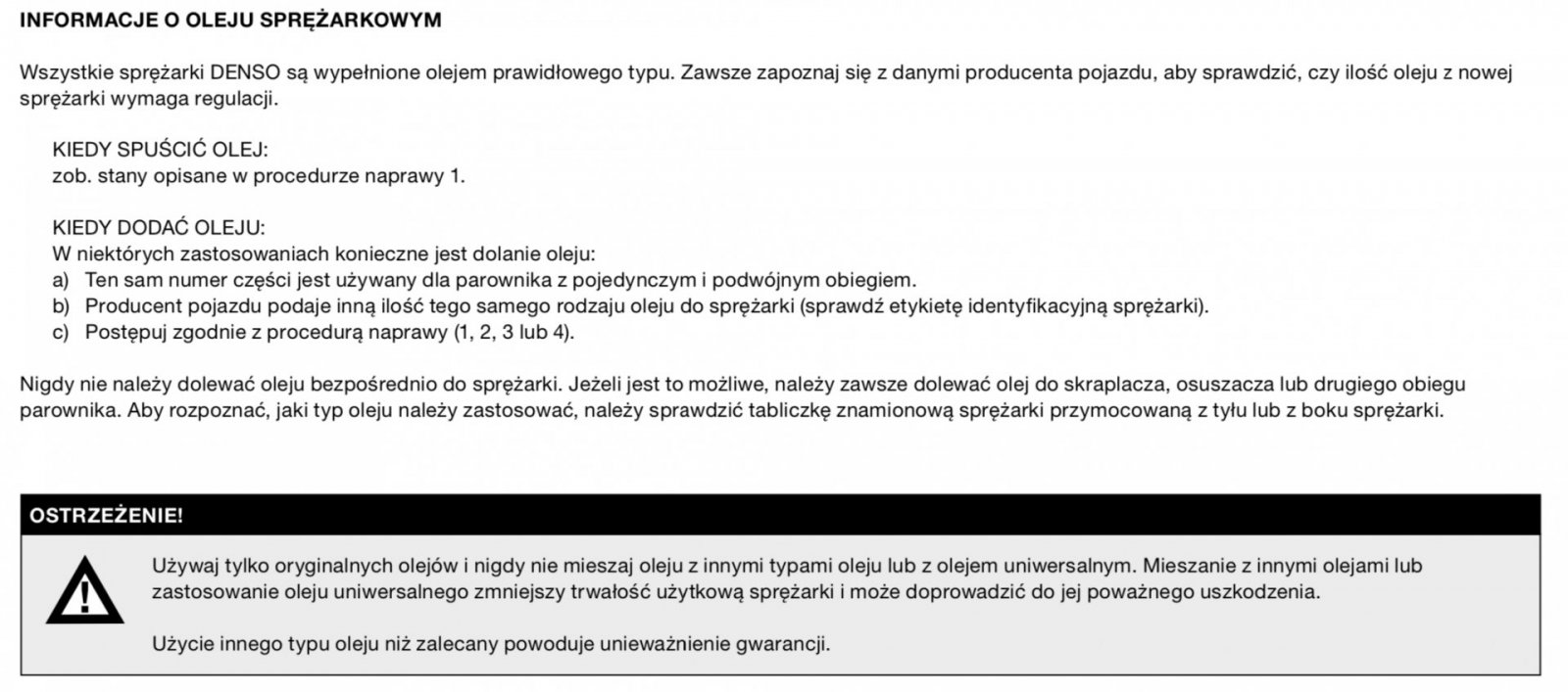

W papierach od kompresora jest zapis ze kompresor jest fabrycznie zalany wymagana ilością oleju, po podłączeniu wszystkiego należy dolać ilość tą samą która się odzyskało ze starego podczas spuszczania czynnika.
Zadzwoniłem do serwisu, zapytałem kumpla czy dolewał olej do sprężarki - od razu odpowiedział ze kompresor po ściągnięciu dekli zabezpieczających był cały zalany olejem, przykręcił go i dobił oleju kilka gram więcej niż zeszło podczas spuszczania.
Jest ok? :eusathink:
