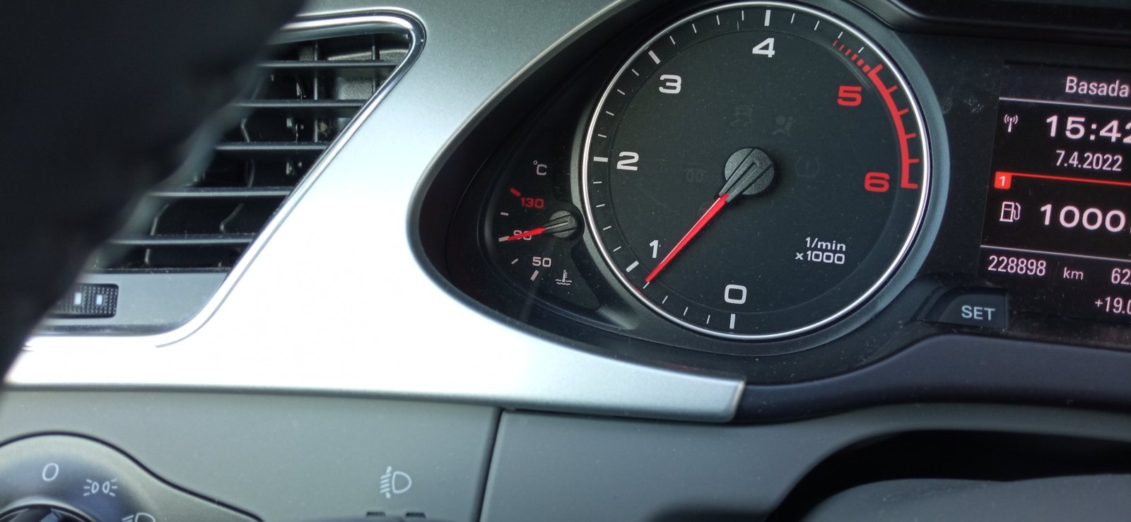

kamil-vag Opublikowano 8 Kwietnia 2022 Opublikowano 8 Kwietnia 2022 (edytowane) W aucie rodziców musiałem też zmienić termostaty bo w ogóle nie łapał temperatury, ledwo powyżej 50. Kupiłem te o wyższej temperaturze otwarcia: Główny: Gates Gates TH48087G1 Skrzyni: Behr Behr TH580 I zawór zwrotny z ASO Roboty trochę jest i naprawdę się przydały szczypce z linką Yato. Krótka przejażdżka i od razu uśmiech na twarzy: Edytowane 8 Kwietnia 2022 przez kamil-vag
Prometeo7 Opublikowano 8 Kwietnia 2022 Opublikowano 8 Kwietnia 2022 7 minut temu, kamil-vag napisał: W aucie rodziców musiałem też zmienić termostaty bo w ogóle nie łapał temperatury, ledwo powyżej 50. Kupiłem te o wyższej temperaturze otwarcia: Główny: Gates Gates TH48087G1 Skrzyni: Behr Behr TH580 I zawór zwrotny z ASO Roboty trochę jest i naprawdę się przydały szczypce z linką Yato. Krótka przejażdżka i od razu uśmiech na twarzy: Główny z ASO ma też temperaturę otwarcia 87 stopni, jedynie małe się różnią. U mnie na tym z temperaturą otwarcia 80 stopni jest jeszcze gorzej, niż na nowym oryginalnym, więc zakładam z powrotem oryginał.
kamil-vag Opublikowano 8 Kwietnia 2022 Opublikowano 8 Kwietnia 2022 Tak, racja, Mahle-Behr mają jeszcze główny z temperaturą otwarcia 92. W tym CAGA jest teraz dobrze, momentalnie łapie temperaturę, zobaczymy z kolejną zimą, bo teraz już temperatury za oknem plusowe... Co ciekawe porównywałem nowe i stare i w stanie spoczynku tak samo pootwierane... Więc problem musiał być gdzieś w trakcie rozgrzewania...

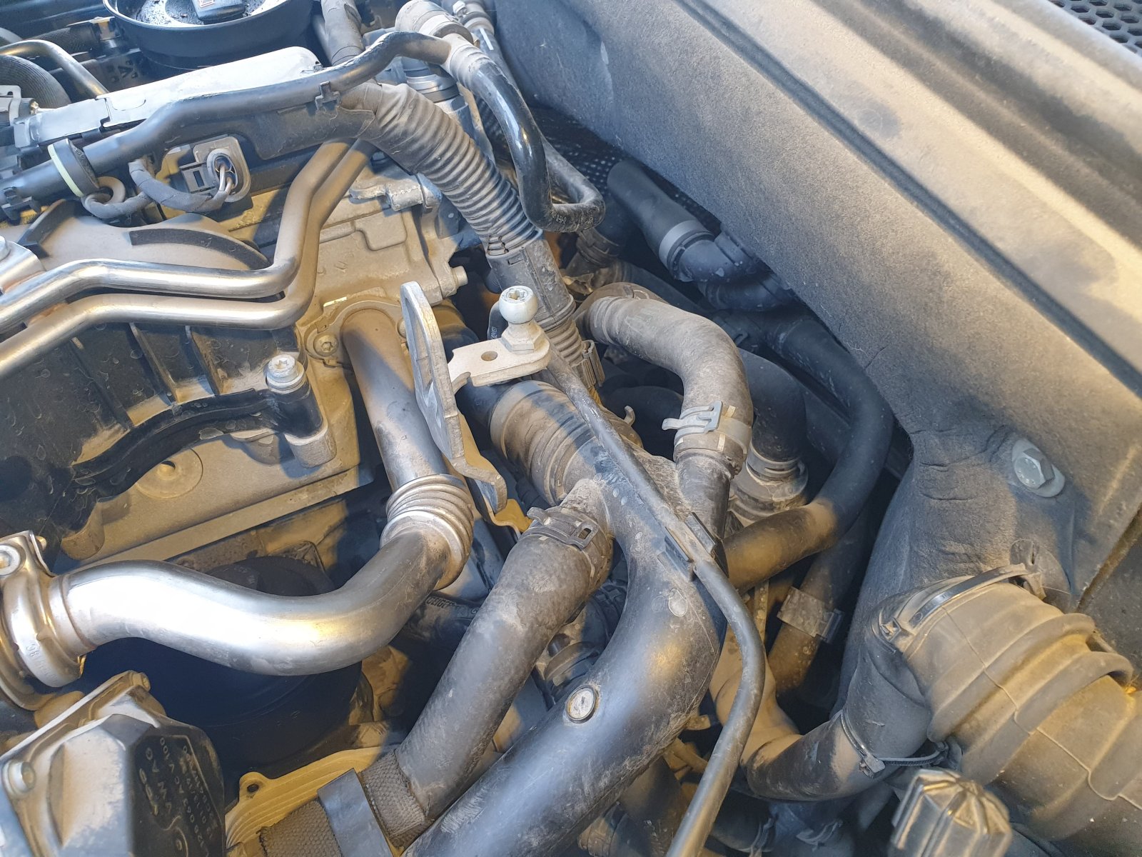

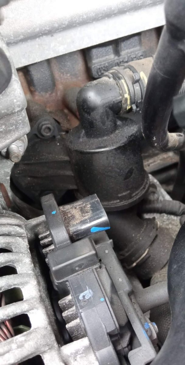

golombek1991 Opublikowano 22 Listopada 2022 Opublikowano 22 Listopada 2022 Podpowie mi ktos gdzie znajduje sie drogi termostat 1K0121113A w a4b8 cjca?
soul87 Opublikowano 23 Listopada 2022 Opublikowano 23 Listopada 2022 na tym zdjeciu go nie widac. ale jest tam w głębi niżej na samym środki kadru tego zdjecia.
