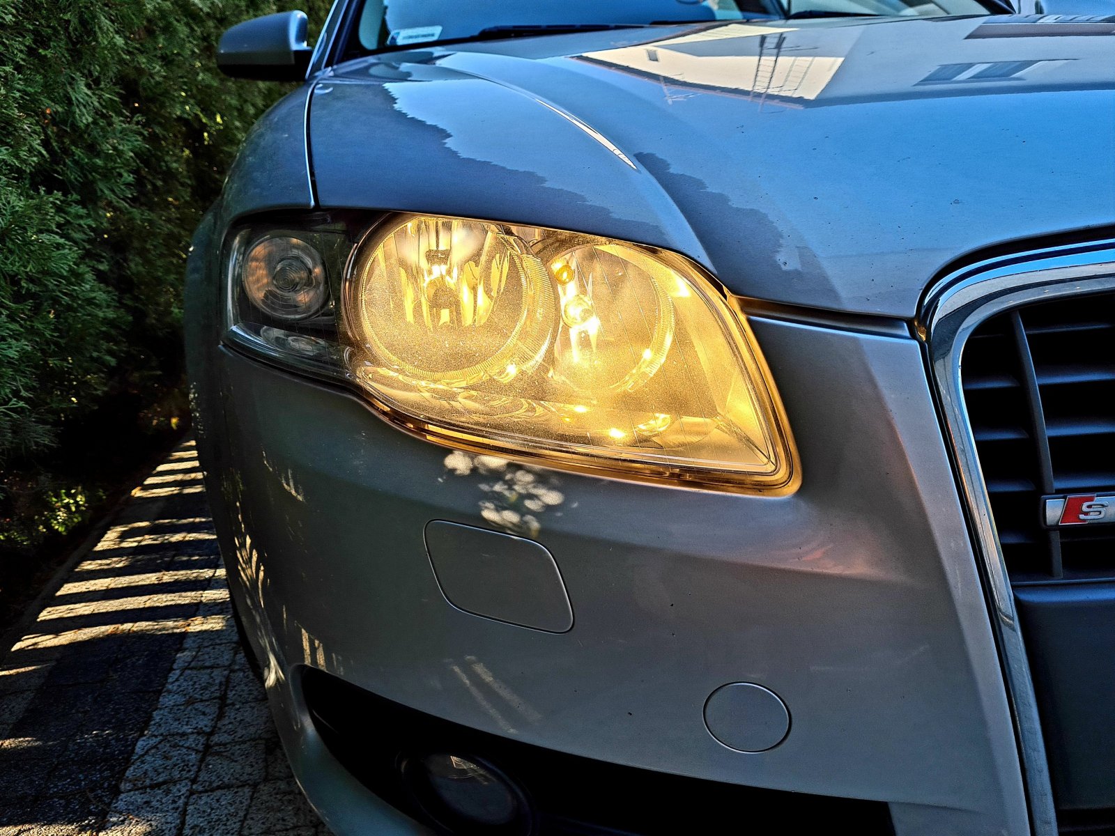

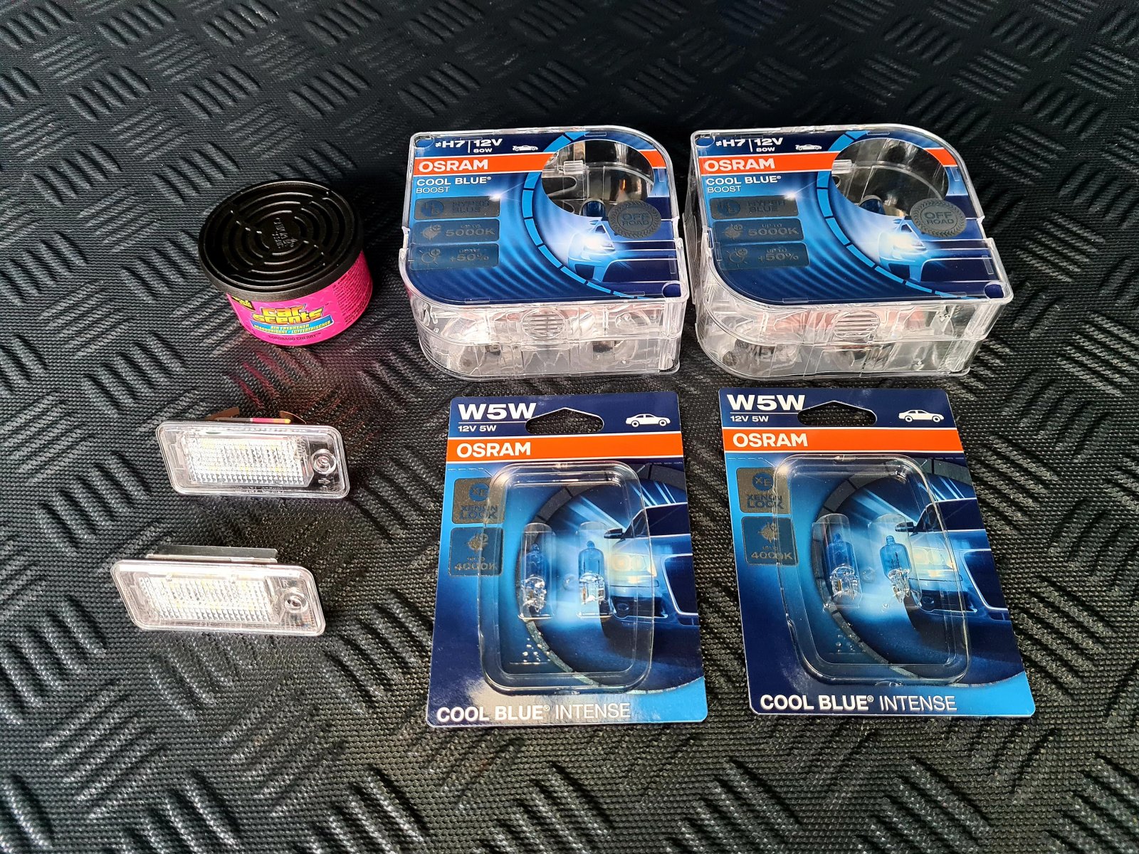

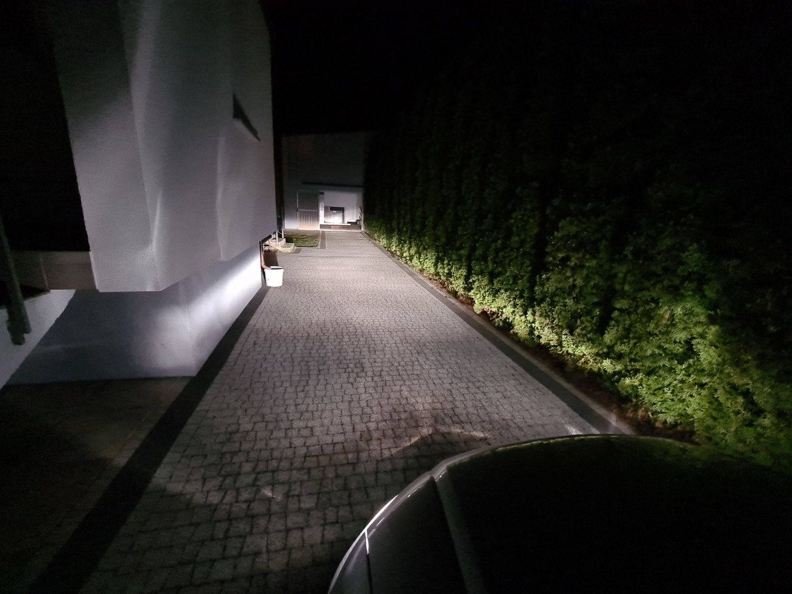

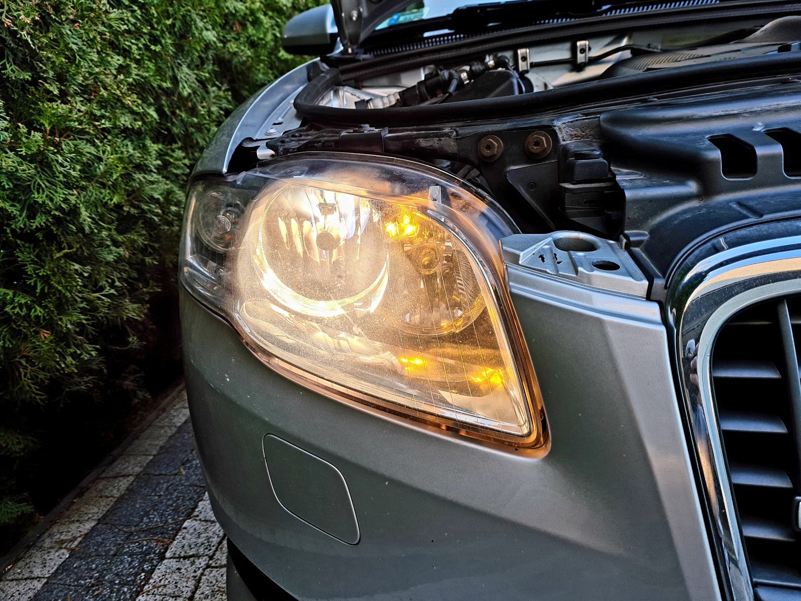

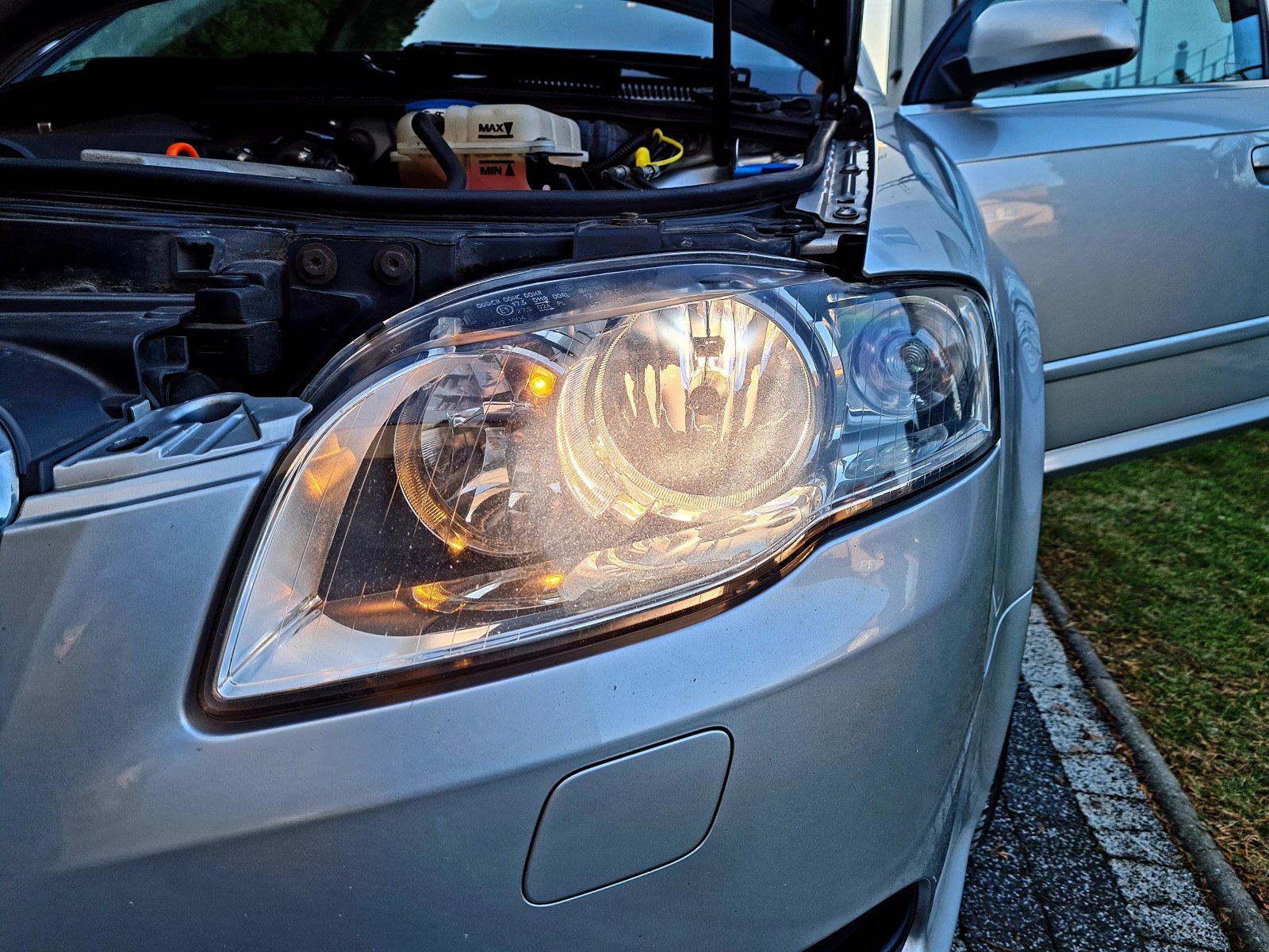

matix608 Opublikowano 18 Marca 2020 Autor Opublikowano 18 Marca 2020 (edytowane) Z racji iż nie mam xenonow a widoczność na drodze to podstawa postanowiłem zainwestować w jakieś lepsze żarówki. Wiadomo ze w B7 nie było soczewek w zwykłej lampie więc od razu skreśliłem wszystkie Ledy ponieważ rozproszenie światła byłoby tragiczne i postanowiłem zamówić Żarówkę osram H7 5000K 80W i z ręką na sercu polecam ją wszystkim poziom widzenia w moim odczuciu zwiększył się o sporo. Załączam zdjęcia abyście zobaczyli Zdjęcia zrobiłem przed wymiana postojówek na Osram (Teraz serio auto z daleka przypomina Xenon) Tak było Tak jest teraz Żółta postojowka się wyróżnia ale jak zrobię nowe zdjęcia to pokaze ze teraz wygląda bardzo ładnie :-) tutaj na zdjęciu bardzo fajnie widać jaki kolor ma światło taki ładny biały Edytowane 18 Marca 2020 przez matix608

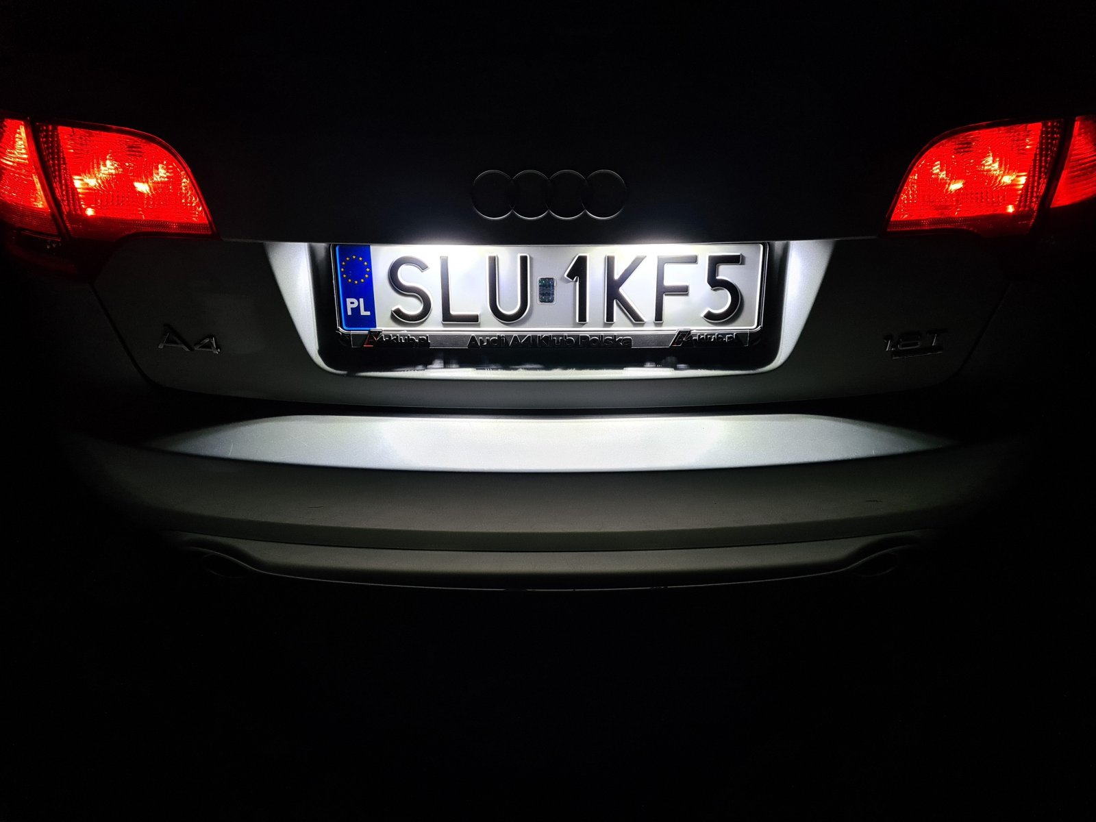

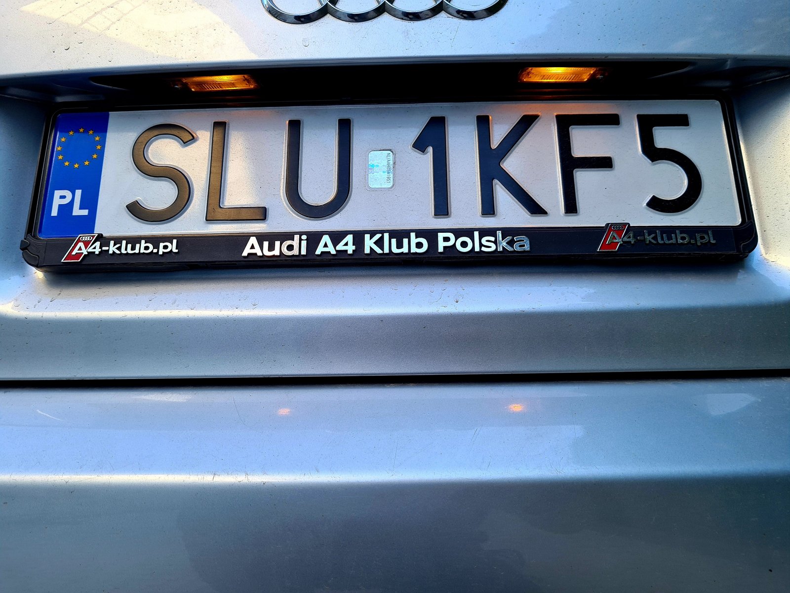

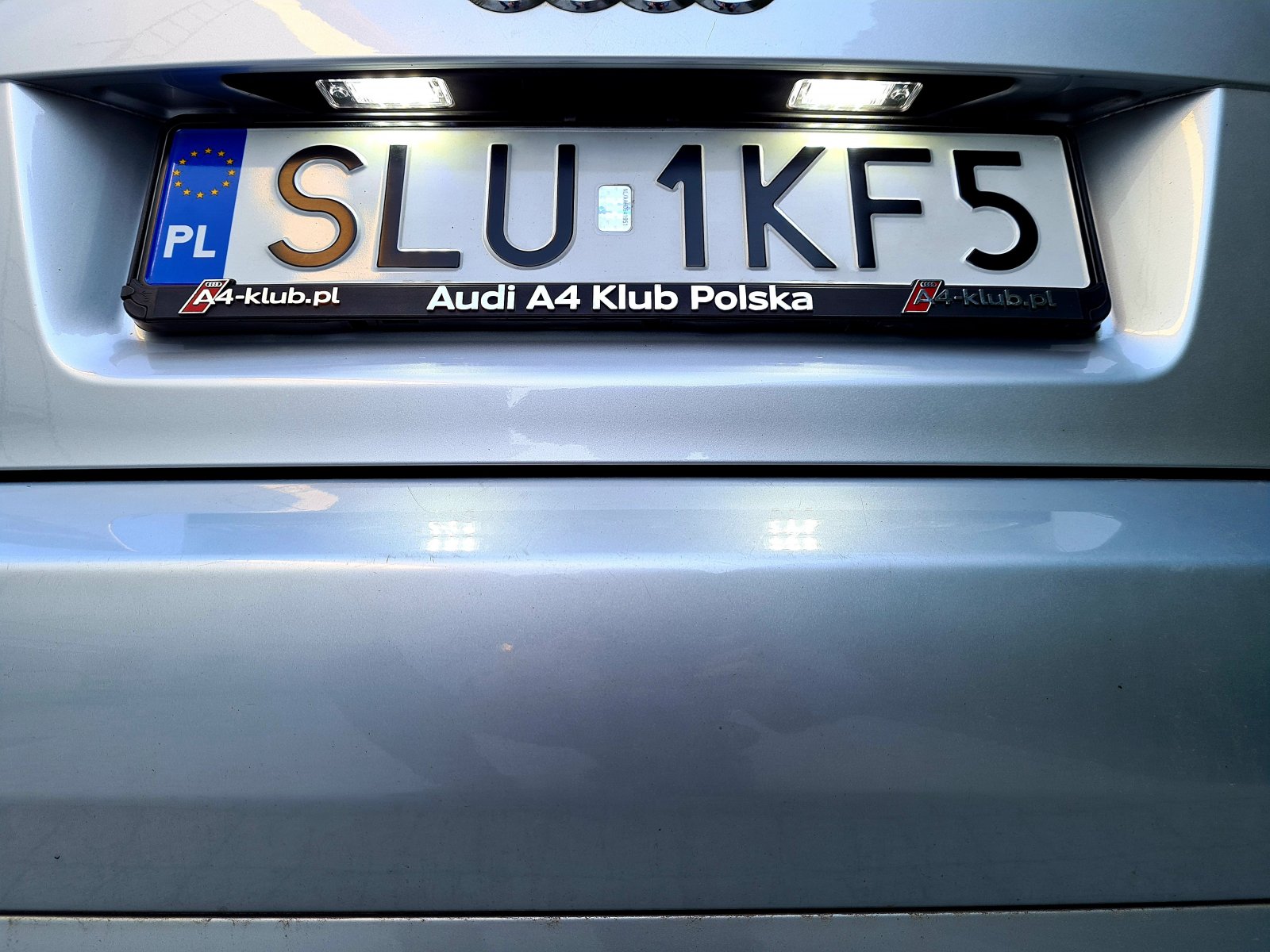

matix608 Opublikowano 18 Marca 2020 Autor Opublikowano 18 Marca 2020 kolejną rzeczą którą posiadacze B7 znają nie od dziś to błąd spalonej zarowki Chciałem wymienić sobie oświetlenie tablicy bo oryginalne według mnie jest nie ładne Więc postanowiłem zamowic nowe gotowe moduły oryginalne Audi Tutaj efekt W dzień I w nocy Mnie się bardzo podoba efekt jest bardzo pozytywnie zaskoczony. W planach mam jeszcze wymienić przednie przeciwmgielne H11 które świecą jako DRL oświetlając drogę do domu również na Osram 5000K żeby wszystko się ładnie komponowało. No i może kiedyś jeszcze środek wpadnie w ledach od Tomnika

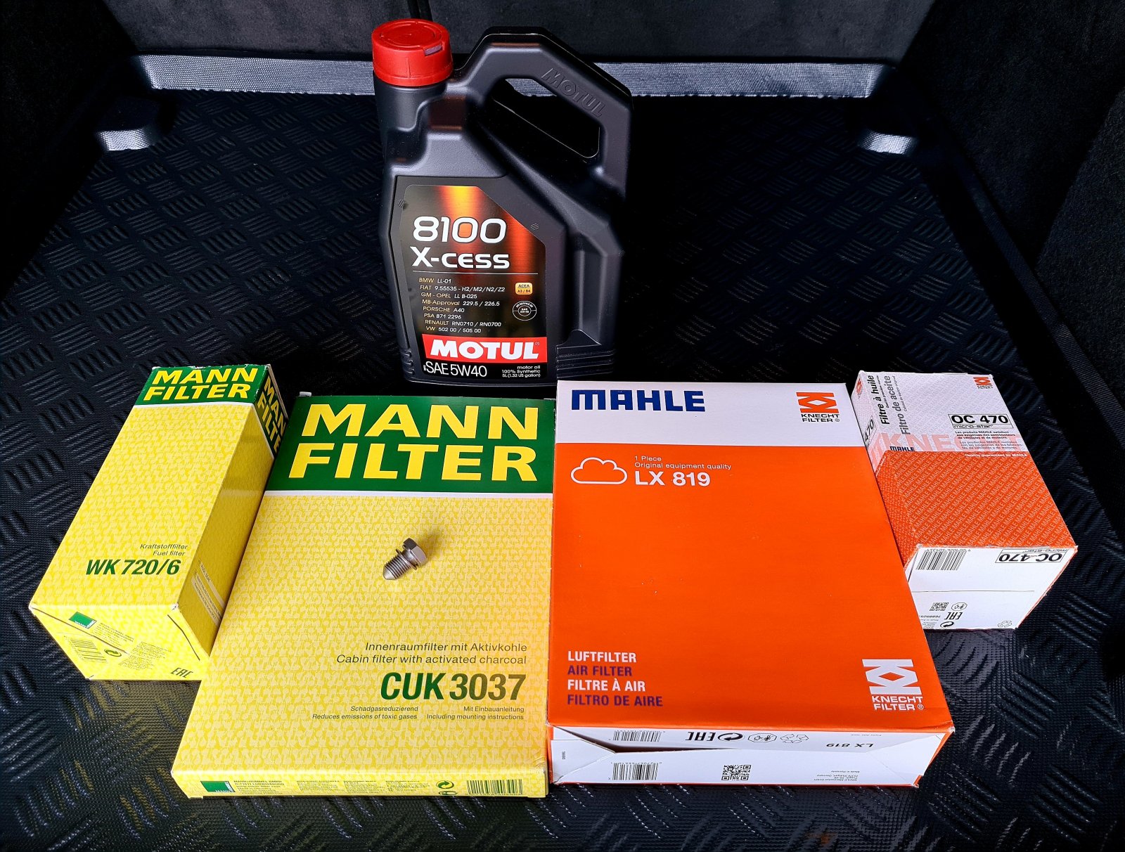

matix608 Opublikowano 18 Marca 2020 Autor Opublikowano 18 Marca 2020 Zbliża mi się też wymiana oleju więc paczka od @dzik juz dotarła, kupiłem Motula bo jeżdżę juz na nim rok i jestem zadowolony. Filtry oczywiście również lepsze bo na to kasy nie żałuje, dodatkowo nowy korek do miski olejowej (zawsze go wymieniam przy wymianie oleju) Teraz znaleźć czas na wymianę i znowu spokój
M@rcin Opublikowano 18 Marca 2020 Opublikowano 18 Marca 2020 W dniu 18.03.2020 o 22:01, matix608 napisał(a): Zbliża mi się też wymiana oleju więc paczka od @dzik juz dotarła, kupiłem Motula bo jeżdżę juz na nim rok i jestem zadowolony. Filtry oczywiście również lepsze bo na to kasy nie żałuje, dodatkowo nowy korek do miski olejowej (zawsze go wymieniam przy wymianie oleju) Teraz znaleźć czas na wymianę i znowu spokój Rozwiń spoko zestawik Ps. Co to za mata bagazika?
lewiatan1989 Opublikowano 18 Marca 2020 Opublikowano 18 Marca 2020 Zawsze można zrobić soczewki pod h7 - mam i polecam
kamil-vag Opublikowano 19 Marca 2020 Opublikowano 19 Marca 2020 Darek, może nie tyle co H7, bo to k**ewsko trudna robota, ale zestaw na H1 i też jest elegancko ? skupienie soczewki robi robotę, jak sam zauważyłeś i zdecydowanie polecam taki manewr ?
qruku Opublikowano 19 Marca 2020 Opublikowano 19 Marca 2020 W dniu 18.03.2020 o 21:51, matix608 napisał(a): Z racji iż nie mam xenonow a widoczność na drodze to podstawa postanowiłem zainwestować w jakieś lepsze żarówki. Wiadomo ze w B7 nie było soczewek w zwykłej lampie więc od razu skreśliłem wszystkie Ledy ponieważ rozproszenie światła byłoby tragiczne i postanowiłem zamówić Żarówkę osram H7 5000K 80W i z ręką na sercu polecam ją wszystkim poziom widzenia w moim odczuciu zwiększył się o sporo. Rozwiń Na tych żarówkach można się zabić w deszczową noc. Uja widać. Nie przypadkowo nie mają homologacji.
matix608 Opublikowano 19 Marca 2020 Autor Opublikowano 19 Marca 2020 W dniu 19.03.2020 o 06:36, qruku napisał(a): Na tych żarówkach można się zabić w deszczową noc. Uja widać. Nie przypadkowo nie mają homologacji. Rozwiń Oglądałem filmiki na YouTube, czytałem opinie gdzie tak pisali ale miałem zamiar sam sprawdzić. Mogę zdanie jest takie że widać o wiele więcej niż na zwykłych jest na prawdę duża różnica więc polecam wszystkim. Co do deszczu powiem tak ostatnio robiłem trasę do Krakowa i padał deszcz moim zdaniem widoczność jest może i delikatnie mniejsza ale nie przeszkadza mi to ta barwa to 5000k nie jest to 8000k bądź więcej jak to niektórzy wkładają z aliexpress itp... stąd też jestem bardzo zadowolony. Włożyłem ją też dlatego że kumpel jezdzi na nich już 3 lata i mówi że nie wyobraża sobie włożyć innych i ma rację. Co do przeróbki na soczewkę to przyznam że nie lubię tak rzeźbić jak już tak zrobili niech zostanie w oryginale.
matix608 Opublikowano 19 Marca 2020 Autor Opublikowano 19 Marca 2020 W dniu 18.03.2020 o 22:30, M@rcin napisał(a): spoko zestawik Ps. Co to za mata bagazika? Rozwiń Coś takiego AUDI A4 B6 B7 2000-2008 KOMBI mata wkład bagażnika 6892099311 - Allegro.pl ALLEGRO.PL Kup teraz na Allegro.pl za 50 zł - AUDI A4 B6 B7 2000-2008 KOMBI... Polecam bo koszt nie duży a zawsze czysty bagażnik 1
Olgierd93 Opublikowano 19 Marca 2020 Opublikowano 19 Marca 2020 Dobra rzecz ta mata Zamawiam. Co do żarówek to również polecam, nie ma aż takiej różnicy w deszczu według mnie.
qruku Opublikowano 19 Marca 2020 Opublikowano 19 Marca 2020 W dniu 19.03.2020 o 07:42, matix608 napisał(a): Oglądałem filmiki na YouTube, czytałem opinie gdzie tak pisali ale miałem zamiar sam sprawdzić. Mogę zdanie jest takie że widać o wiele więcej niż na zwykłych jest na prawdę duża różnica więc polecam wszystkim. Co do deszczu powiem tak ostatnio robiłem trasę do Krakowa i padał deszcz moim zdaniem widoczność jest może i delikatnie mniejsza ale nie przeszkadza mi to ta barwa to 5000k nie jest to 8000k bądź więcej jak to niektórzy wkładają z aliexpress itp... stąd też jestem bardzo zadowolony. Włożyłem ją też dlatego że kumpel jezdzi na nich już 3 lata i mówi że nie wyobraża sobie włożyć innych i ma rację. Rozwiń W suchą pogodną noc jest fajnie - zgadzam się. Wygląd również na duży plus. Kiedyś miałem je w A3 .. wracałem ze Słowacji, noc, deszcz, mega pochmurno, mokra droga, lasy, zakręty - ledwo dojechałem do domu z pełnym pampersem. Światła tyle jakbym na postojówkach wracał. Kupiłem później zwykłe żarówki za 5 zeta i w podobnych warunkach światło wróciło Ja już bym nie skorzystał
matix608 Opublikowano 19 Marca 2020 Autor Opublikowano 19 Marca 2020 W dniu 19.03.2020 o 15:23, qruku napisał(a): W suchą pogodną noc jest fajnie - zgadzam się. Wygląd również na duży plus. Kiedyś miałem je w A3 .. wracałem ze Słowacji, noc, deszcz, mega pochmurno, mokra droga, lasy, zakręty - ledwo dojechałem do domu z pełnym pampersem. Światła tyle jakbym na postojówkach wracał. Kupiłem później zwykłe żarówki za 5 zeta i w podobnych warunkach światło wróciło Ja już bym nie skorzystał Rozwiń Ile ludzi tyle opini u mnie klosze są w świetnym stanie i powiem że na zwykle h7 już nie zmienię nawet jakby się spaliły za pół roku to kupie następne
lewiatan1989 Opublikowano 20 Marca 2020 Opublikowano 20 Marca 2020 Ja miałem takie żarówki było ok da radę jeździć w nocy, w deszcz itp a kręcę dużo km w różnych warunkach i byłem zadowolony. Światło ładne białe ... Ale... Właśnie jedno "ale" pamiętaj, że te żarówki mają 80W! Instalacja obrywa w lampie - po dłuższym czasie jedzie w lampie spalenizną (wiem bo czułem w moich co się działo) ponadto odbłyśnik też dostaje i się wypala no i ostatnie po kilku minutach dotknij klosz będzie gorący mega gorący - kiedyś czytałem, że u niektórych potrafił się odkształcać - klosze mamy plastikowe. No jak to się mawia coś za coś
matix608 Opublikowano 20 Marca 2020 Autor Opublikowano 20 Marca 2020 Wiesz trzeba się z tym liczyć ale trzeba by kręcić naprawdę duże przebiegi żeby tak się stało. Przy moich 12 tys na rok to nie będę kombinował z montażem bixenonow. Bo duży koszt i mimo ze mam spryskiwacze reflektorów bo to szwedzka wersja i wychodziły tak oryginalnie to montaż samopoziomowania to tez koszt i klopot jednym słowem nie bardzo mi się to kalkuluje.
M@rcin Opublikowano 24 Marca 2020 Opublikowano 24 Marca 2020 (edytowane) Podobny efekt kolorystyczny można uzyskać za połowę wartości tych osramów kupując Tungsram Bluish - ponad rok czasu są u mnie i 0 problemow - przetestowane w różnych warunkach i co ważne bezpieczne dla ref. Edytowane 24 Marca 2020 przez M@rcin
kkam Opublikowano 25 Marca 2020 Opublikowano 25 Marca 2020 Co do poprawy świecenia to dużo da też wypolerowanie kloszy, bo lamy swoje już przeszły i są dosyć mocno wypiaskowane.
