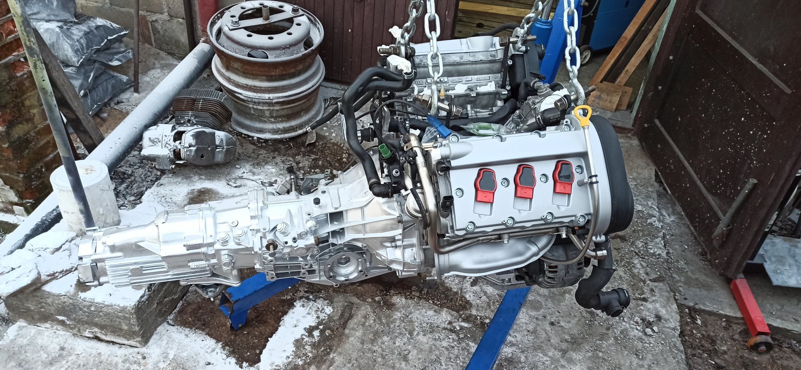

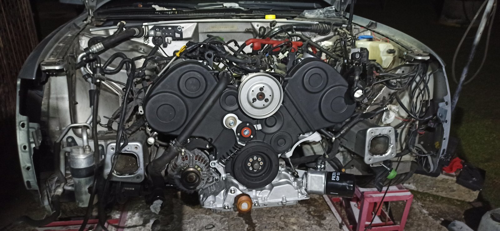

I hope so, first i need to install the engine into the engine bay ?
  • Haha 1
I know i read the whole topic , you will ,  and then ,  only thing you need to do , is enjoy driving.
For now i enjoy the work in tight spots, that no hand can reach :kox:

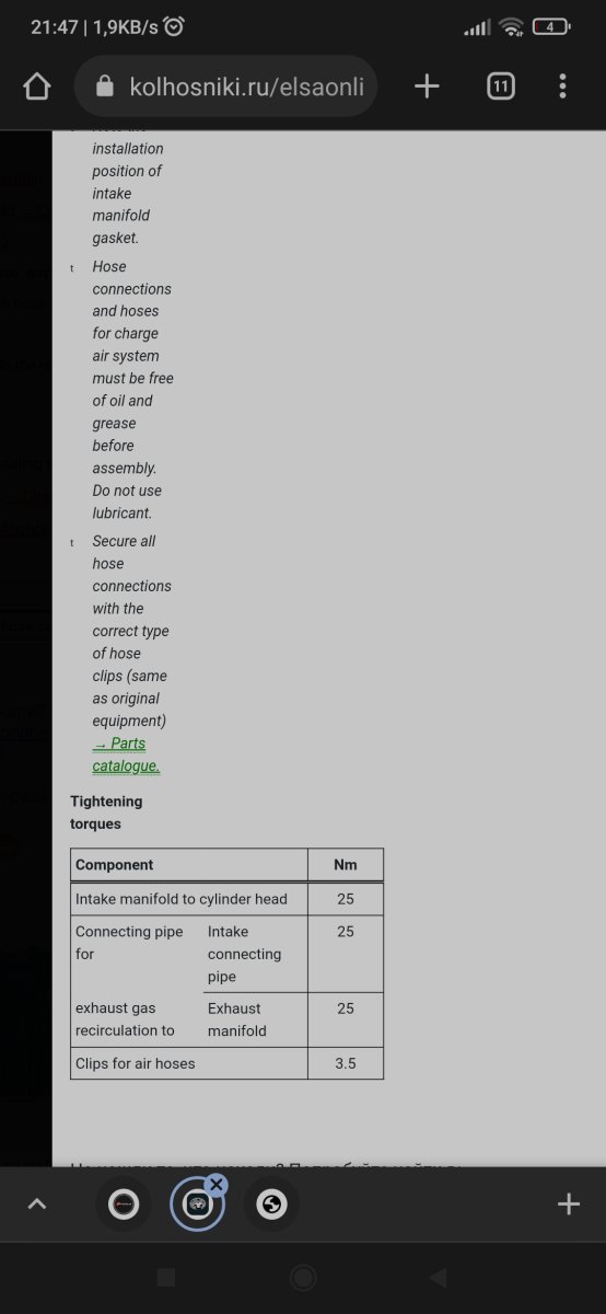

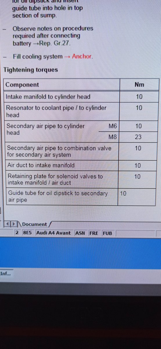

Ostatni raz zaufałem Elsie online..
Screenshot_2023-03-22-21-47-20-561_com.android.chrome.thumb.jpg.473f63e903451cb5b6c619a302b31a1f.jpg

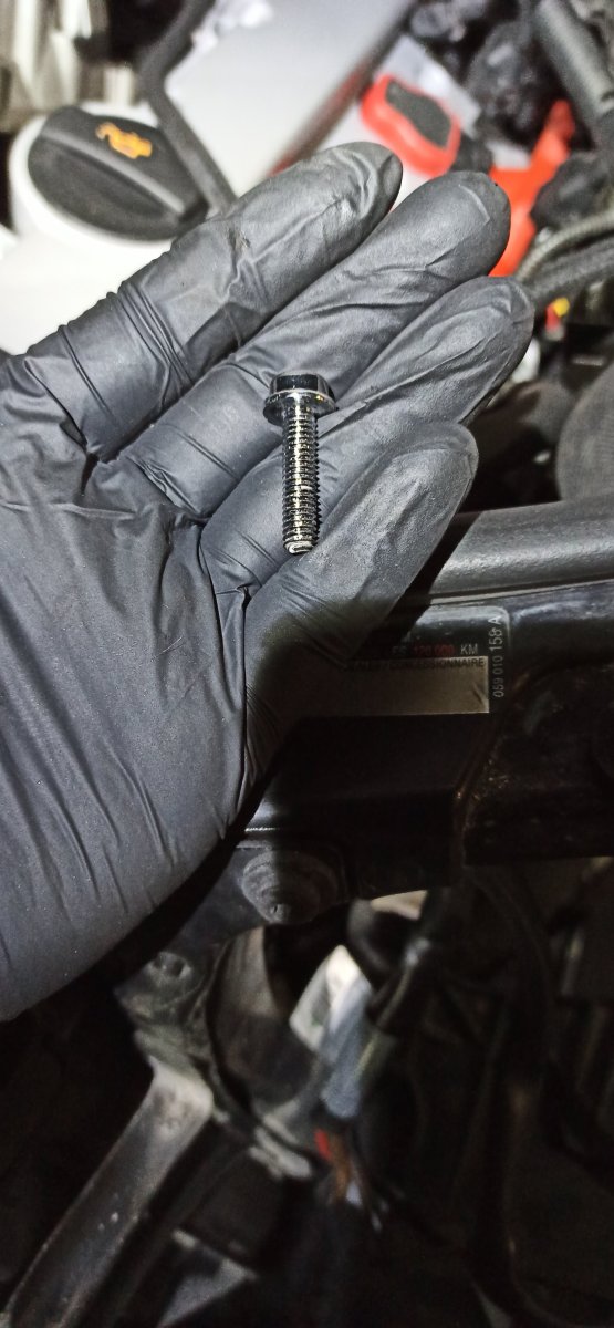

Miało auto dzisiaj pyrkać żeby już zalać docelowy olej, a tu klops. Nie wiem czemu tak ślepo uwierzyłem, że M6 ma być na 25 Nm złapane, możliwe że z pośpiechu sobie opóźnienie stworzyłem :facepalm: Szczęście w nieszczęściu, że urwała się pół cm nad głowicą, to można było nakrętkę przyspawać..
Edytowane przez Langista
to nie wina ELSY tylko materiału
No jak nie, ELSA online kazała dokręcić śrubę M6 na 25 Nm, która według Elsy co mam na kompie powinna być na 10 Nm..
W każdym razie jutro zamawiam komplet nowych śrub, bo te już są wyciągnięte i nawet na te 10 Nm im nie zaufam ?

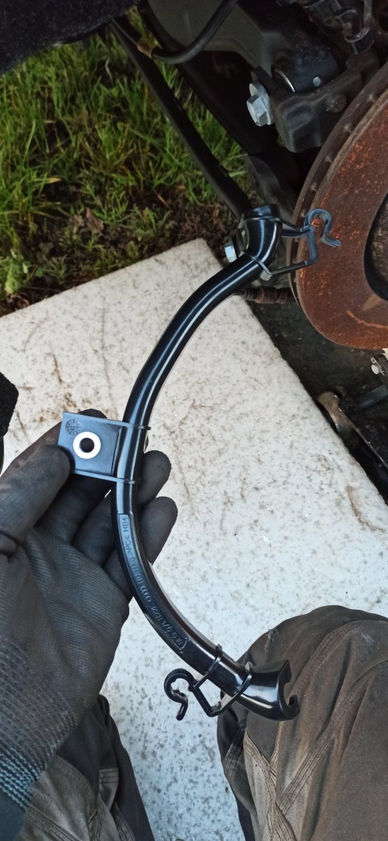

Jeszcze sporo przede mną ? dzisiaj przy czyszczeniu hamulców zauważyłem, że prawa linka jest do wymiany, aż spuchło wszystko zaraz przy zacisku, także czeka mnie jeszcze wymiana obu linek ?.
Po drodze jeszcze ponowne malowanie zacisków, bo z tych farba odpada. Przy okazji wpadnie pewnie zestaw naprawczy zacisków żeby była pewność. No ale to będzie już po dotarciu silnika ?

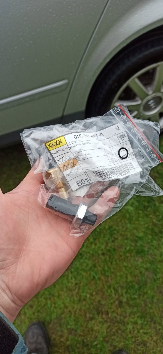

Auto już jeździ, zostało wymienić czujnik ciśnienia oleju (bez powodu potrafi wykryć zbyt niskie ciśnienie ale to zweryfikuje manometrem jeszcze) i czujnik światła cofania.
Zastanawia mnie jednak bardzo twarde wbijanie biegów, mam przegub od strony lewarka gotowy do założenia ale zastanawiam się, czy to on będzie winny? Po wymianie poduszki zniknęło ruszanie się lewarka przy oddawaniu i odejmowaniu gazu na szczęście ale zostało takie dosyć oporne wbijanie biegów :eusathink:

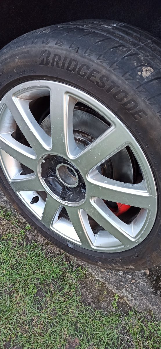

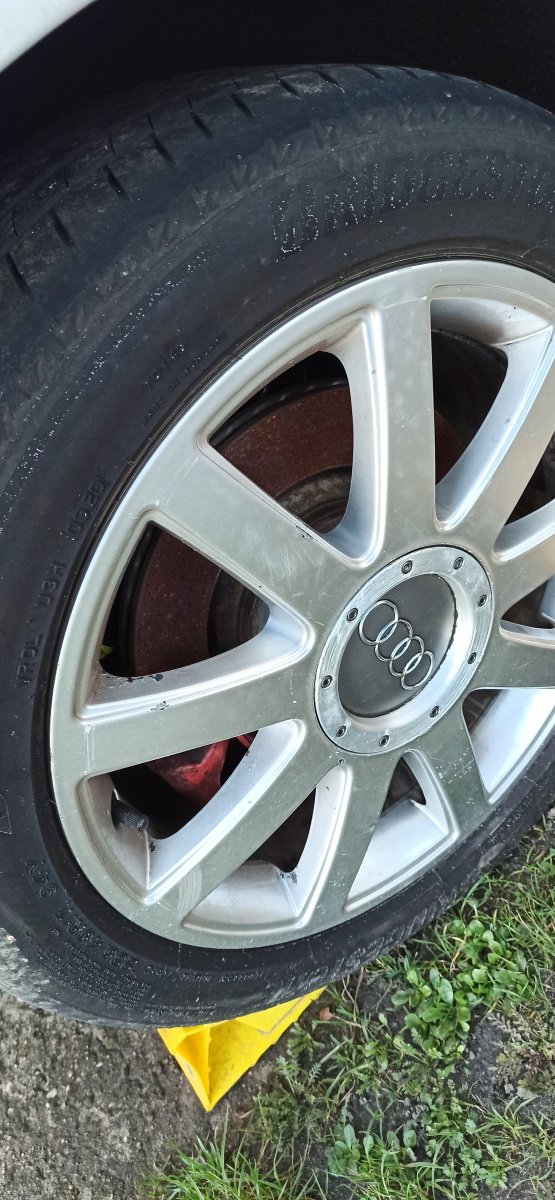

No i zapytam się jeszcze znawców. Zawieszenie ustawione, na równej drodze auto idzie jak po sznurku ale wystarczy minimalna koleina (rowek w asfalcie po tirach) i auto momentalnie zaczyna ściągać. Czyżby teraz, jak mam prawie że idealnie ustawione kąty (wcześniej nie miałem możliwości kontrolowania pracy gościa od geometrii) to audi jest na tyle czułe na nierówności? Czy to przez wcześniej źle ustawioną geometrię (bardzo zbieranie było i auto nie miało wyjścia jak trzymać się w zadanym kierunku jazdy) opony dostały po d*pie i teraz ciężko na nich jeździć?
Nie ma oszczędzania ? ostatnie dopieszczenia i auto mechanicznie w 100% ogarnięte
Sam nie wiem, czy błąd z ciśnieniem oleju miałem z powodu lutu, który puścił na wiązce (trzymała tylko termokurczka), czy sam czujnik był wadliwy, to też poszedł nowy czujnik i tym razem zarobiony nowy pin, wraz z przedłużeniem starej wiązki na dwa piny męski+żeński zabezpieczone dwoma koszulkami termokurczliwymi.

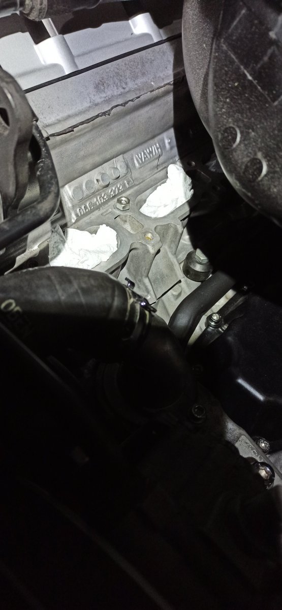

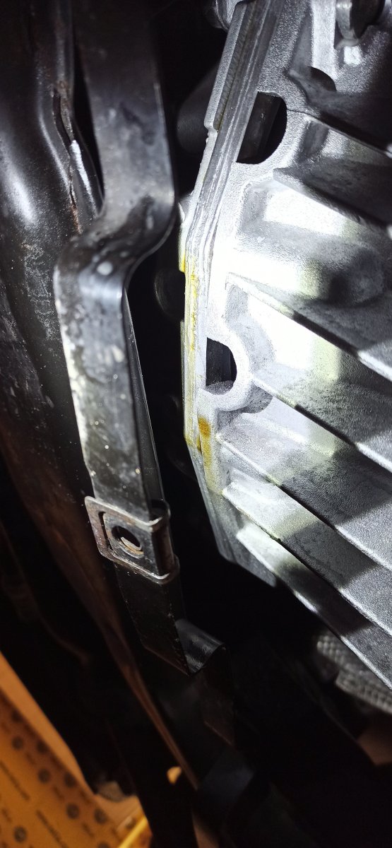

Niby tak, przy wymianie czujnika światła wstecznego zauważyłem coś, z czego ucieszył by się każdy, wyciek z uszczelniacza wału korbowego od strony sprzęgła :blowup:

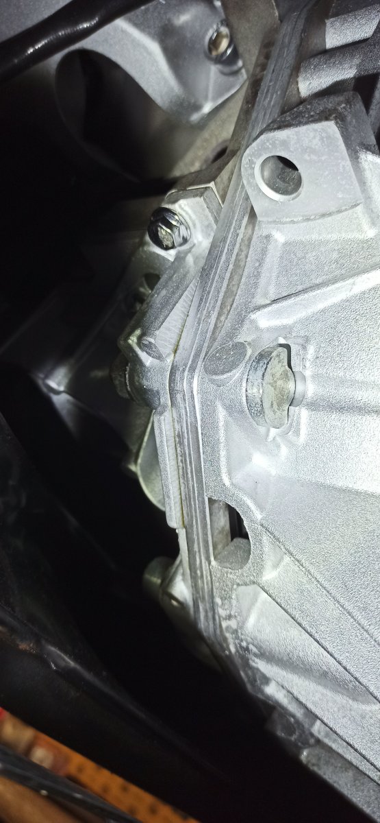

Ja nie wiem.. czy to normalne, że olej wycieka, jak auto stoi na najazdach pod dużym nachyleniem? 2 dni pod rząd suchutki był od spodu i dzisiaj świeży wyciek, szczerze mam dość..
Psiknij zmywaczem do hamulcy i jedź na jazdę, może to był "jednorazowy " wyciek albo jakaś resztka oleju skądś spłynęła, trzymam kciuki żeby znowu nie zwalać skrzyni ?
Tak zrobiłem, od razu poszła trasa ok 20km i zostawiłem auto na podjeździe, zaraz idę pod auto postawić wyrok. Niby wymieniałem czujnik ciśnienia oleju i trochę tego oleju wyciekło, maks 100 ml, ale nie ma szans żeby się to przedostało aż na tył silnika. Najwyżej po dotarciu przyjdzie znowu zrzucać wydech, wał, skrzynie i wymieniać uszczelniacz wału, który po 200 km stwierdził, że zacznie puszczać ?

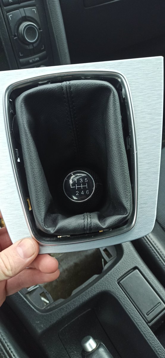

Wpadła nowa gałka z mieszkiem, który miał być p&p ?
 I zlokalizowałem wyciek..
Leci gdzieś z górnej miski olejowej ?
Mogłeś poszukać od B7, @Exmi czasem ma. Trafiłem w idealnym stanie od wersji 6 biegów z S line.
Ogólnie to chciałem sam mieszek wymienić ale to, w jaki sposób jest zamocowany do gałki sprawia, że niemożliwe jest rozebranie tego bez jej zniszczenia, stąd szukałem nowego wraz z ramką. Tutaj na szczęście mieszek ze stosunkowo cienkiej skóry i można było naciągnąć na większą ramkę, którą przełożyłem.
