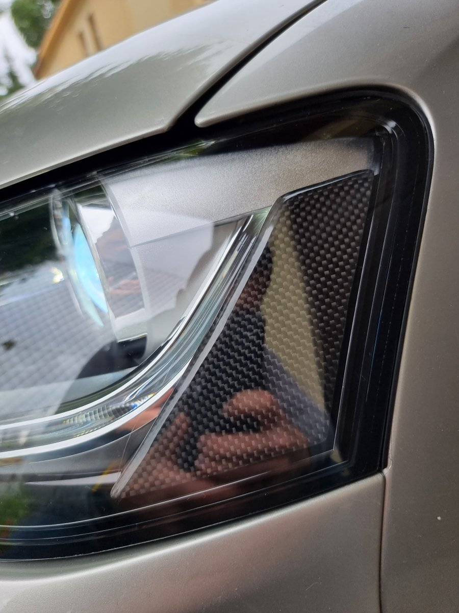

Gregorski3 Opublikowano 10 Sierpnia 2021 Opublikowano 10 Sierpnia 2021 Co dajesz na te dekory ? Jest to może folia ? Mam u siebie zrobione folią ale mega kiepsko się klei a wręcz odkleja . Jeśli to folia możesz podać jakiś link gdzie kupiłeś .
karolek_ust Opublikowano 10 Sierpnia 2021 Opublikowano 10 Sierpnia 2021 53 minuty temu, Gregorski3 napisał: Co dajesz na te dekory ? Jest to może folia ? Mam u siebie zrobione folią ale mega kiepsko się klei a wręcz odkleja . Jeśli to folia możesz podać jakiś link gdzie kupiłeś . To nie folią a włókno węglowe 1
Gregorski3 Opublikowano 11 Sierpnia 2021 Opublikowano 11 Sierpnia 2021 Aha. Jak zrobisz to pokaż jak wyszło.
gagat3k Opublikowano 11 Sierpnia 2021 Autor Opublikowano 11 Sierpnia 2021 (edytowane) 10 godzin temu, Gregorski3 napisał: Aha. Jak zrobisz to pokaż jak wyszło. wychodzi to tak: jakby co komplet w drzwi i deskę mam na sprzedaż. włókno węglowe po odpowiednim procesie, potem klar 2k HS i ceramika. nic nigdy nie będzie miało podejścia udając carbon do carbonu samego w sobie Także jakby ktoś chciał jakis element w carbonie, to pisać na pw. W ciągu ostatnich kilku tygodni znacznie poprawiłem proces i jakość,n, więc zapraszam. Edytowane 11 Sierpnia 2021 przez gagat3k 2

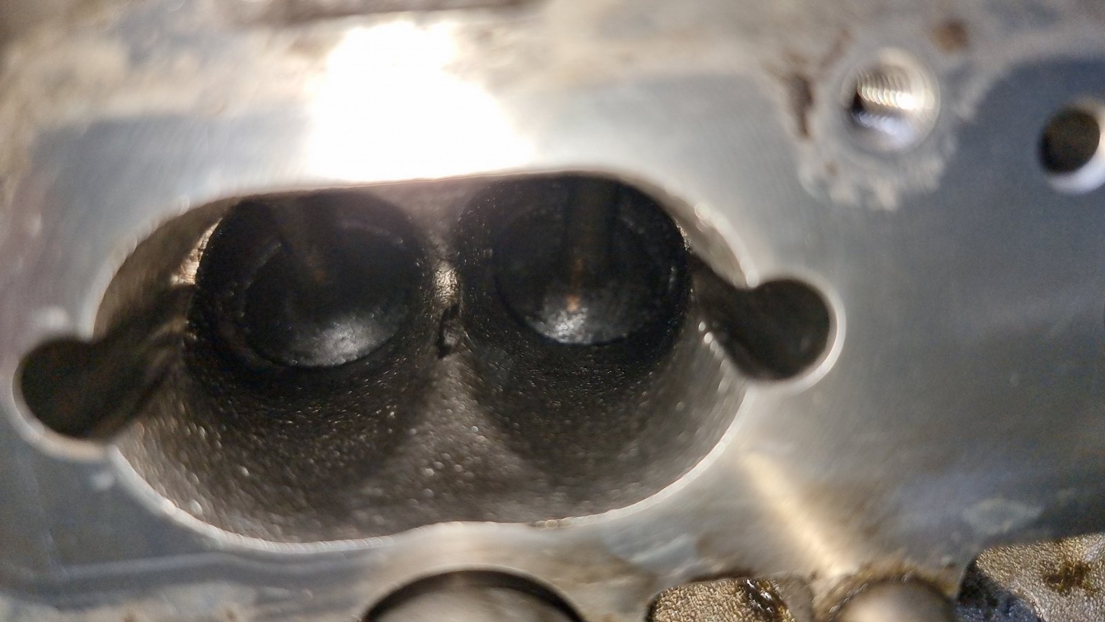

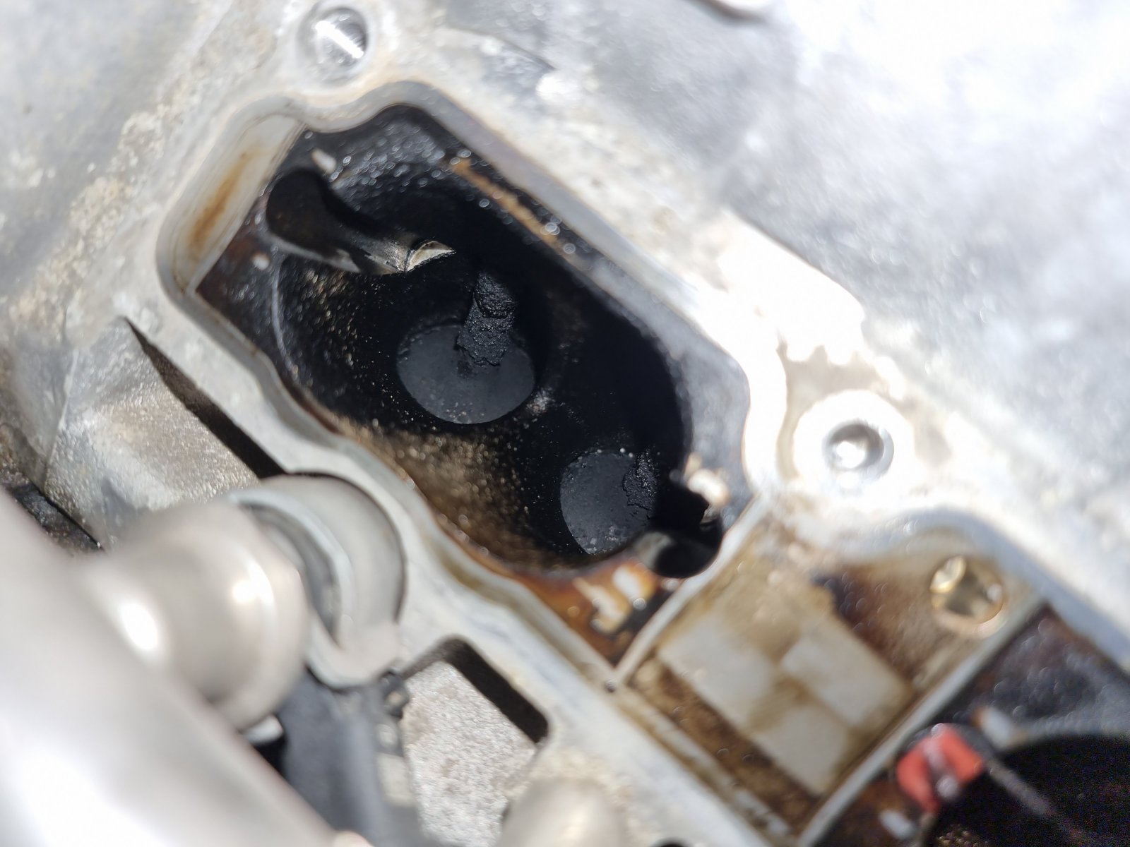

gagat3k Opublikowano 11 Sierpnia 2021 Autor Opublikowano 11 Sierpnia 2021 Wczoraj zabrałem się za czyszczenie nagaru. U mnie wyglądało to tak przy 113k przebiegu. Użyłem środka Forte valve cleaner, szczotek drucianych, śrubokrętów, potem odkurzenie wszystkiego i na wszelki wypadek wypsikanie kompresorem. Nie czyściłem tego na błysk, ale poprawa jest znaczna.
wolwerin Opublikowano 12 Sierpnia 2021 Opublikowano 12 Sierpnia 2021 12 godzin temu, gagat3k napisał: wychodzi to tak: Bardzo ładnie Ci to wyszło 1
wampir Opublikowano 12 Sierpnia 2021 Opublikowano 12 Sierpnia 2021 Jak na TFSI to bardzo dobry stan miałeś u siebie. Widać, że dodatkowy dotrysk pomaga. Poprzednia generacja to byłaby już zawalona po brzegi. 1
gagat3k Opublikowano 13 Sierpnia 2021 Autor Opublikowano 13 Sierpnia 2021 W dniu 12.08.2021 o 03:05, wolwerin napisał: Bardzo ładnie Ci to wyszło a dzięki bardzo W dniu 12.08.2021 o 10:29, wampir napisał: Jak na TFSI to bardzo dobry stan miałeś u siebie. Widać, że dodatkowy dotrysk pomaga. Poprzednia generacja to byłaby już zawalona po brzegi. może nie tyle poprzednia generacja, co też wersje EU mają znacznie więcej nagaru. Mimo wszystko trochę go było i dla świętego spokoju musiałem to wyczyścić sprawa do ogarnięcia samemu w 1dzień kosztem do 300zł, a firmy sobie za to życzą po 1200-1600zł :O
Gregorski3 Opublikowano 13 Sierpnia 2021 Opublikowano 13 Sierpnia 2021 (edytowane) Mój mechanik wyczyścił mi nagar za 400zł plus uszczelki. Przy 200K było tak ( u mnie starsza generacja EA113) Edytowane 13 Sierpnia 2021 przez Gregorski3 1
gagat3k Opublikowano 13 Sierpnia 2021 Autor Opublikowano 13 Sierpnia 2021 3 godziny temu, Gregorski3 napisał: Mój mechanik wyczyścił mi nagar za 400zł plus uszczelki. Przy 200K było tak ( u mnie starsza generacja EA113) Widać, że tu użył jakiegoś ścierniwa do piaskarki i wygląda ładniej niż u mnie. U mnie jest czysto i chemia usunęła nagar, ale został taki ciemny kolor w niektórych miejscach. Jak robiłem rozeznanie, to jeden nawet chciał głowice ściągać, a inni chemią/granulatem od 300zł za cylinder.

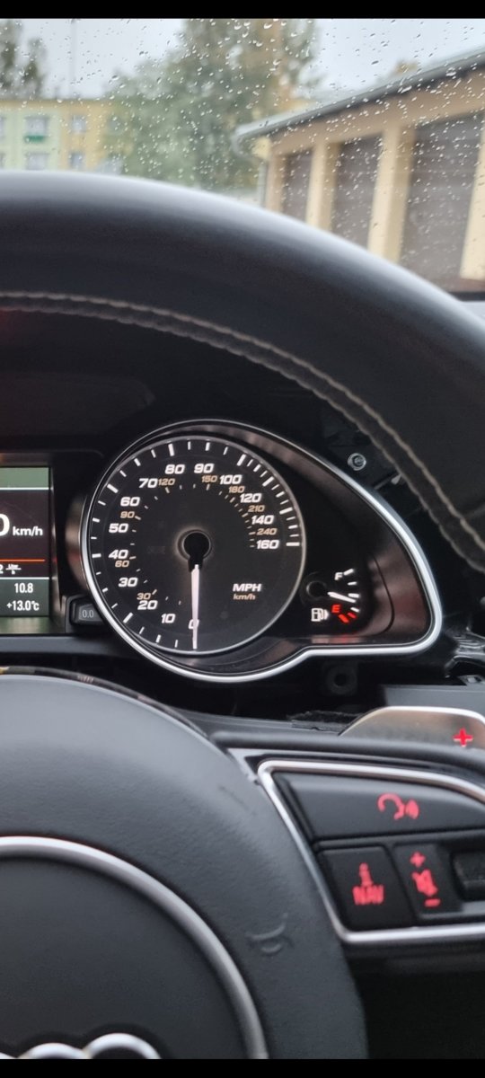

gagat3k Opublikowano 19 Października 2021 Autor Opublikowano 19 Października 2021 w aucie w sumie kilka rzeczy "rozkopanych" i bardzo powoli coś się rusza. wymienione koło zmiennych faz rozrządu, koszt 109zł i 5 minut pracy. Wymieniona pompa hpfp póki co na używke, aby wyeliminować źródło błędu i problem rozwiązany. wymieniłem również front licznika na taki z A5, wskazówki białe z S oraz podświetlenie wskazówek w moich zegarach na białe. Obecnie czekam na stelaż i dekor licznika. Będzie lakierowany w piano lub pójdzie w carbon. na lampy wpadły też nowe klosze i folia ppf. 2
kris_91 Opublikowano 21 Października 2021 Opublikowano 21 Października 2021 Ten dekor to sztos totalny:D
gagat3k Opublikowano 21 Października 2021 Autor Opublikowano 21 Października 2021 14 godzin temu, kristof91 napisał: Ten dekor to sztos totalny:D Zawsze byłem przeciwny, ale zmieniłem zdanie. Milion razy fajniejszy od tego z A4
